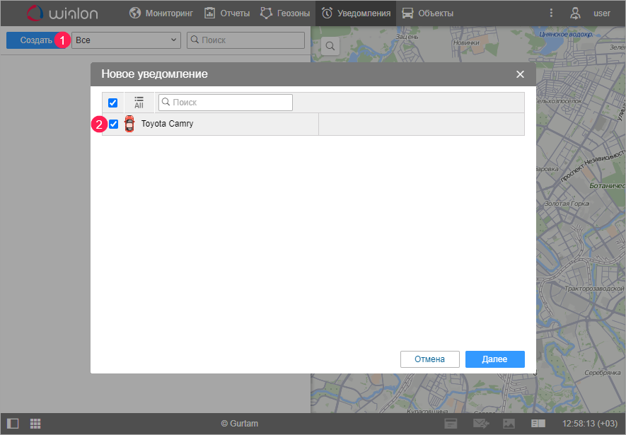

  1. Нажмите Создать на вкладке Уведомления.
  2. Выберите объект, для которого оно создается.

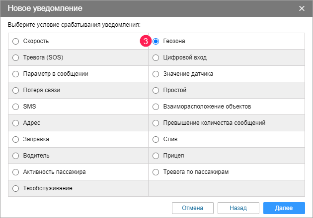

  3. Выберите тип уведомления — условие его срабатывания.

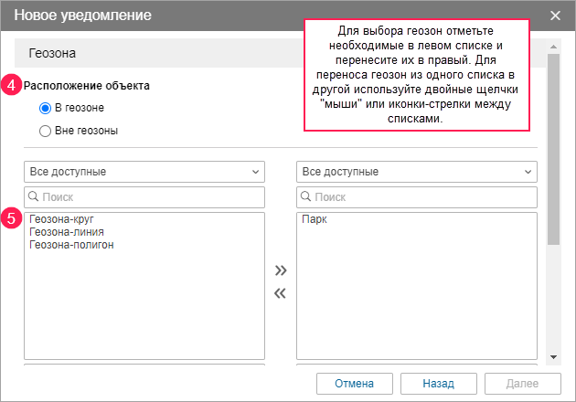

  4. Выберите тип контроля В геозоне (уведомление срабатывает внутри геозоны).
  5. Укажите геозоны (5).

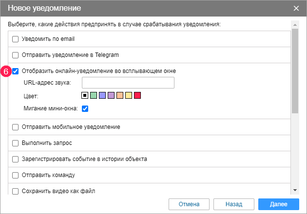

  6. Отметьте, какие действия должны быть предприняты в случае срабатывания уведомления.

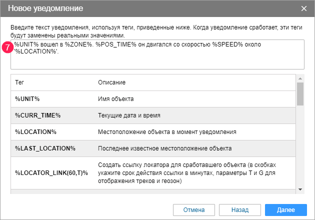

  7. Введите текст уведомления.

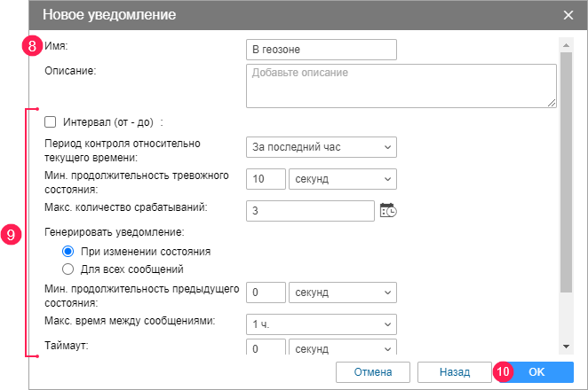

  8. Укажите имя.
  9. Укажите параметры срабатывания уведомления.
  10. Нажмите ОК.
При срабатывании уведомления оно показывается во всплывающем окне в правом верхнем углу экрана.
