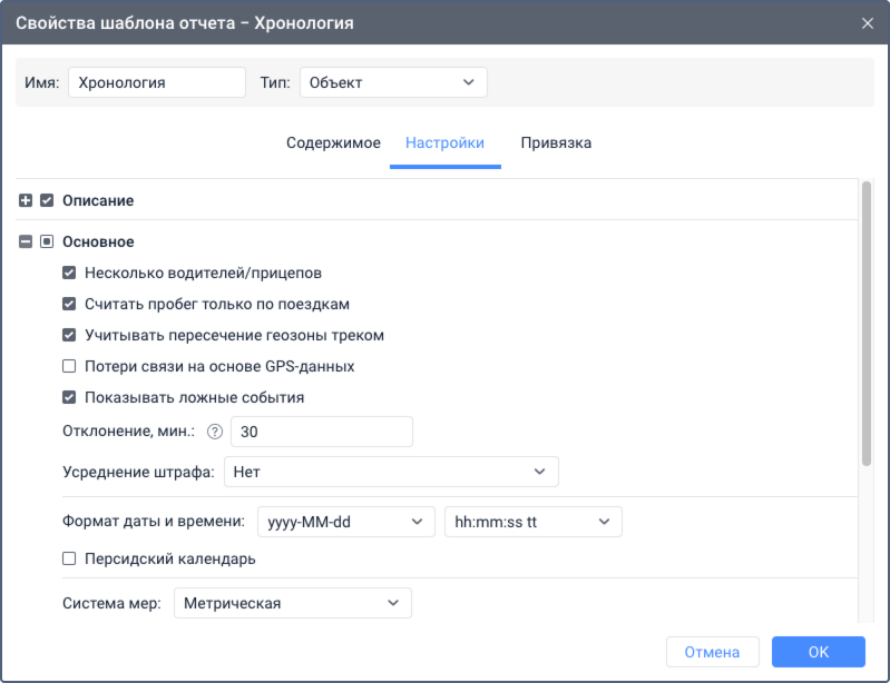

Основное
В разделе Основное можно настроить формат даты и времени, выбрать систему мер и разделитель групп разрядов, а также, в зависимости от типа отчета, активировать ряд других опций, описанных ниже.

Несколько водителей/прицепов
Если в шаблоне отчета содержится таблица со столбцами Водитель или Прицеп, то при активации этой опции в них указываются все водители или прицепы, которые были назначены на объект.
Если эта опция не активирована, то указывается только тот водитель или прицеп, который был назначен первым. Однако если на объект было назначено два водителя, а затем второй из них был снят, то в столбце указывается не первый назначенный водитель, а прочерк. В таком случае для корректного вывода информации используйте следующие решения:
  • снимите первого водителя с объекта и снова назначьте;
  • включите опцию Исключающий в свойствах водителей;
  • активируйте опцию Несколько водителей/прицепов в настройках отчета.
Эти действия также применимы к прицепам.

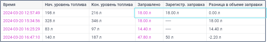

Отклонение
Возможное отклонение от указанного времени заправки или зарядки в минутах. Это значение используется в таблице Заправки и зарядки, чтобы соотносить заправки и зарядки батареи, зарегистрированные вручную и определенные автоматически.
Если одна и та же заправка была автоматически определена с помощью топливного датчика и зарегистрирована вручную, то в таблице Заправки и зарядки данные об ее объеме показываются в одной строке в столбцах Заправлено и Зарегистр. заправка соответственно и сравниваются между собой.
Чтобы данные показывались в одной строке, время заправки, определенной автоматически, должно совпадать со временем, указанным при регистрации заправки вручную. Временем заправки, определенной автоматически, считается время максимального перепада уровня топлива.
Если в поле Отклонение указано значение, то время заправки, зарегистрированной вручную, может отличаться от времени заправки, определенной автоматически. Оно может быть раньше или позже, но разница не должна превышать значение, указанное в этом поле.
Пример. Автоматически определена заправка. Ее время (время максимального перепада уровня топлива)  —  12:57:49. При регистрации заправки вручную в поле Дата указано время 12:55:00, а в поле Отклонение  —  30 минут. Так как разница составляет около 3 минут и не превышает значение в поле Отклонение, эта заправка рассматривается как одна и та же. Объем заправки, рассчитанный автоматически, показывается в столбце Заправлено, а объем, указанный вручную,  — в столбце Зарегистр. заправка в той же строке отчета.
Такая же логика применяется в отношении зарядок батареи. Значение, определенное согласно датчику уровня заряда, показывается в столбце Объем зарядки, значение, зарегистрированное вручную  —  в столбце Зарегистр. зарядка.

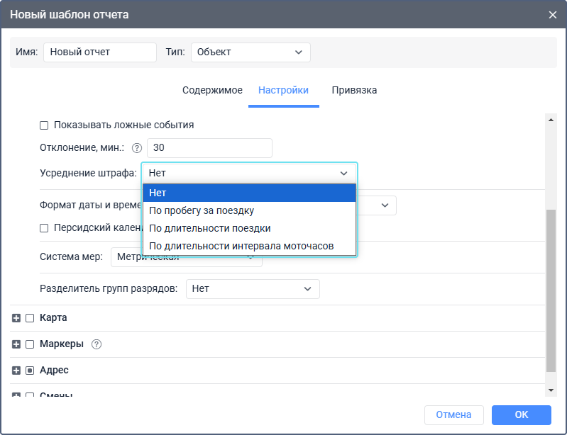

Усреднение штрафа
Настройка Усреднения штрафа используется в следующих таблицах:
Настройка позволяет выбрать способ расчета штрафных баллов для строк группировок в таблице.
Выберите один из доступных вариантов расчета усреднения:
  • Нет. Опция усреднения отключена. Все штрафные баллы за интервал группировки суммируются.
  • По пробегу за поездку. Общее количество штрафных баллов, начисленных за интервал группировки, делится на количество километров, пройденных в поездках за время интервала. Таким образом, система определяет среднее количество штрафных баллов за каждый километр поездки.
  • По длительности поездки. Общее количество штрафных баллов, начисленных за интервал группировки, делится на длительность поездок в интервале. Таким образом, система определяет среднее количество штрафных баллов за каждую минуту поездки.
  • По длительности интервала моточасов. Общее количество штрафных баллов, начисленных за поездку, делится на моточасы в минутах. Система определяет среднее количество штрафных баллов за каждую минуту работы двигателя. Данные о моточасах извлекаются из счетчика моточасов. Для этого у вас должен быть настроен датчик одного из следующих типов: датчик зажигания двигателя, датчик абсолютных моточасов или датчик относительных моточасов.
Усреднение по пробегу за поездку и по длительности поездки не применяется к интервалу группировку, если его  продолжительность меньше минуты.
Подробнее о расчете усреднения штрафа смотрите на странице таблицы Качество вождения.
