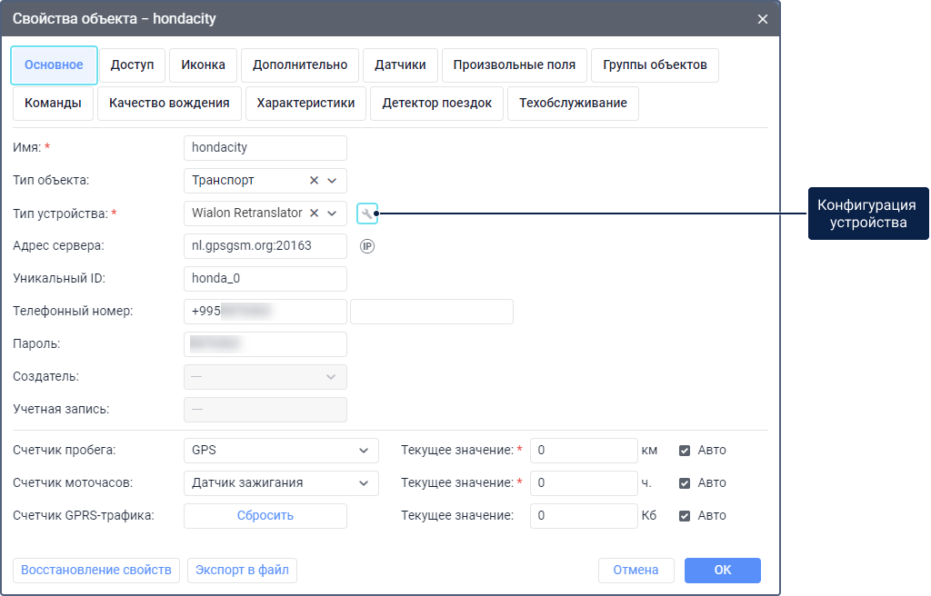

На этой вкладке указываются основные свойства объекта. Чтобы сохранить объект в системе, достаточно заполнить поля, отмеченные звездочкой (*). Но чтобы объект подключился к Wialon и мог отправлять сообщения, необходимо также заполнить поле Уникальный ID.
ПолеОписание
Имя*Имя объекта в системе (4—50 символов). В имени нельзя использовать символы “ (двойные кавычки), { } (фигурные скобки), \ (обратная косая черта).
Тип объекта
В этом поле вы можете выбрать один из предложенных типов объектов: транспорт, человек, животное, контейнер, станок и др. Для отмены выбора нажмите на иконку .
Если указано значение Транспорт, а на вкладке Характеристики не выбран тип ТС, то рядом с полем Тип объекта показывается ссылка Укажите тип транспорта. Нажмите на нее, чтобы перейти к указанию типа ТС.
Тип устройства*
Тип устройства, установленного на объекте. Начните набирать название модели вашего устройства или найдите его в выпадающем списке. Вверху списка показываются три типа устройств, которые вы чаще всего используете. Если нужного устройства нет в списке, то вы можете отправить запрос на его интеграцию
Для некоторых типов устройств рядом с полем показывается иконка . Если ее нажать, то открывается окно Конфигурация устройства с дополнительными настройками, доступными для выбранного типа.
Адрес сервера
Доменное имя или IP-адрес сервера (переключение кнопкой ), куда приходят данные, и порт оборудования. Поле заполняется автоматически после выбора типа устройства.
IP-адрес и порт соответствуют конкретной модели устройства. Настройте ваше устройство таким образом, чтобы оно отправляло данные на адрес из поля Адрес сервера.
Уникальный ID
Идентификационный номер устройства в системе. Им может быть IMEI, серийный номер или любое указанное вами значение. На сайте s-watcher.com в информации об оборудовании вы можете узнать, что используется в качестве уникального ID  для вашего типа устройства. IMEI и серийный номер, как правило, указываются на корпусе трекера. Если ID настраиваемый или вы его не знаете, воспользуйтесь сервисом проверки уникального ID.
Максимальная длина — 100 символов.
У нескольких объектов не должны совпадать одновременно значения полей Уникальный ID и Тип устройства. Если вы создаете объект с ID и типом устройства, которые ужé указаны для другого объекта, то значение в поле Уникальный ID не сохраняется.
Телефонный номер
Телефонный номер SIM-карты, установленной в устройстве. Указывается в международном формате (например, +370 ХХХ ХХ ХХХ). Если устройство поддерживает две SIM-карты, то можно указать второй номер.
У объектов и водителей не должны совпадать телефонные номера. Если вы создаете объект с телефонным номером, который ужé используется для другого объекта или водителя, то значение в этом поле не сохраняется.
ПарольПароль для доступа к объекту, который требуется для выполнения команд и получения данных в некоторых типах устройств.
СоздательПользователь, от имени которого создан объект, если на этого пользователя есть какие-либо права доступа. См. подробнее о создателе.
Учетная запись
Учетная запись, которой принадлежит объект. Показывается, если на эту учетную запись есть какие-либо права доступа.
На вкладке Основное также можно увидеть и настроить счетчики, которые могут использоваться для учета пробега, моточасов и GPRS-трафика.
