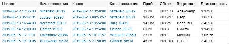

Для пассажиров может быть построен отчет по назначениям.
Таблица Назначения показывает время и место входа и выхода пассажиров, объект, на котором осуществлялась поездка, продолжительность поездки и т. п.
СтолбецОписание
ПассажирИмя пассажира, назначенного на объект (показывается только в отчетах по группе пассажиров).
НачалоВремя, когда пассажир был назначен на объект.
Начальное положениеМестоположение пассажира на момент назначения на объект.
КонецВремя, когда пассажир был снят с объекта. В случае если снятие пассажира произошло автоматически, а в параметрах таблицы в качестве действия для незавершенного интервала выбрано Вывести и пометить как неполный, в поле выводится Неизвестно.
Конечное положениеМестоположение пассажира в момент снятия с объекта. В случае если снятие пассажира произошло автоматически, а в параметрах таблицы в качестве действия для незавершенного интервала выбрано Вывести и пометить как неполный, в поле ставится прочерк.
ПробегРасстояние, которое проехал пассажир к моменту снятия с объекта.
ОбъектИмя объекта, на который был назначен пассажир.
ВодительИмя водителя объекта, на который был назначен пассажир.
ДлительностьПродолжительность поездки пассажира (время между назначением и последующим снятием). Если снятие пассажира произошло автоматически, в поле ставится 0:00:00.
