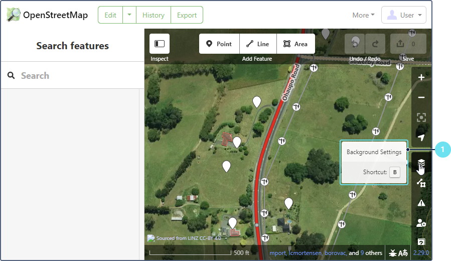

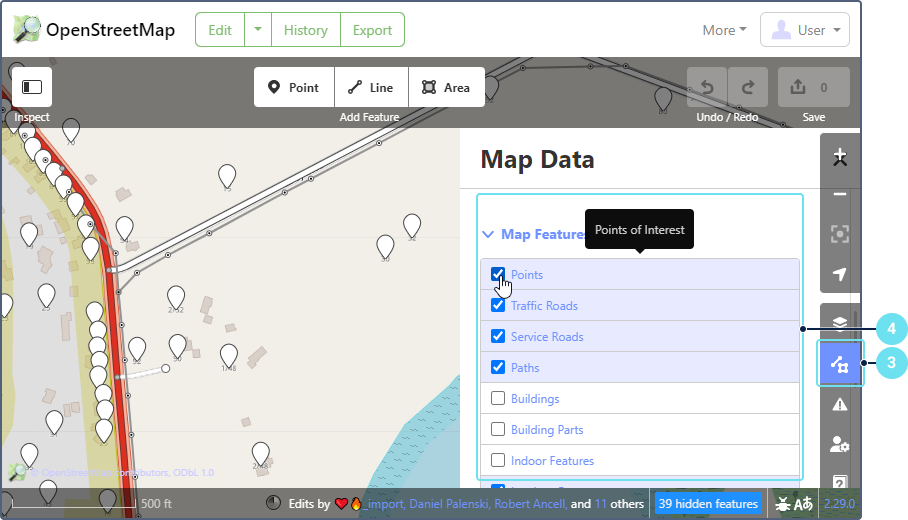

Подготовка карты к редактированию
Карта по умолчанию в режиме редактирования содержит много деталей. Чтобы избежать путаницы или случайных правок, вы можете настроить её для своего удобства. Следующие шаги не обязательны.

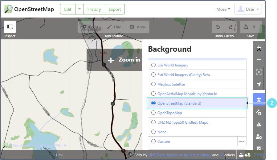

  1. Измените фон карты. Для этого перейдите в Настройки фонового изображения, нажав на иконку в правой рабочей области (или нажмите B на клавиатуре).
  2. Измените спутниковое изображение или включите режим отображения OpenStreetMap (стандартный).
  3. Отключите отображение определённых типов данных на карте. Для этого нажмите на иконку Данные карты (или нажмите U на клавиатуре).
  4. Откройте вкладку Объекты на карте и уберите ненужную информацию с карты.
Узнайте больше о том, как редактировать данные в OpenStreetMap, в официальной документации.

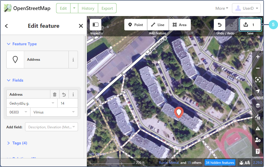

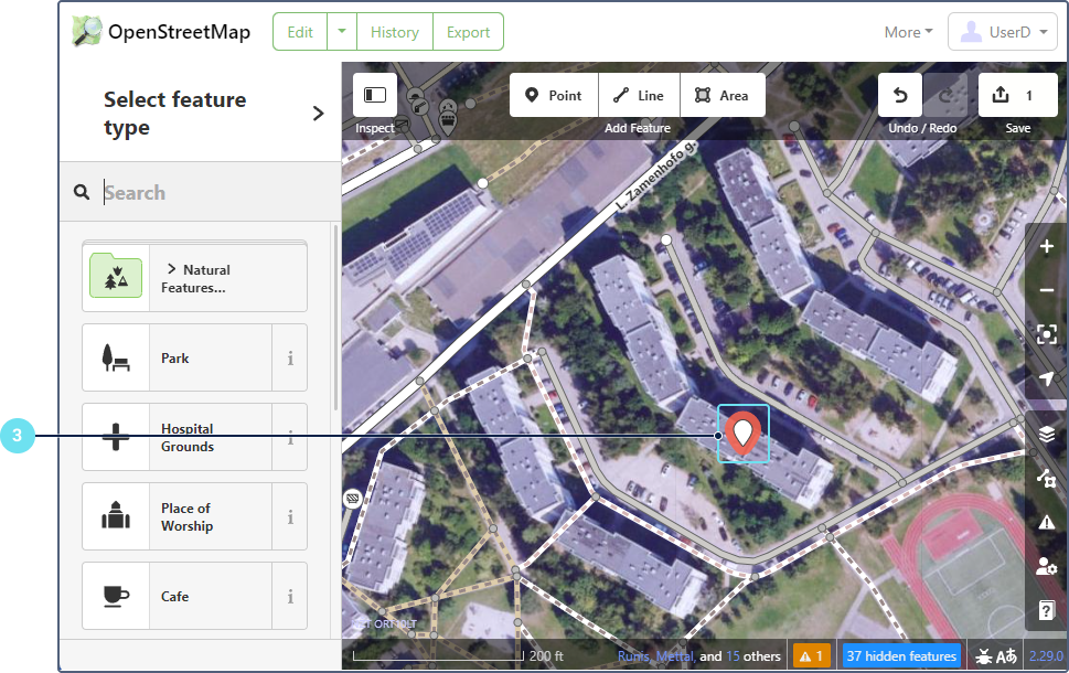

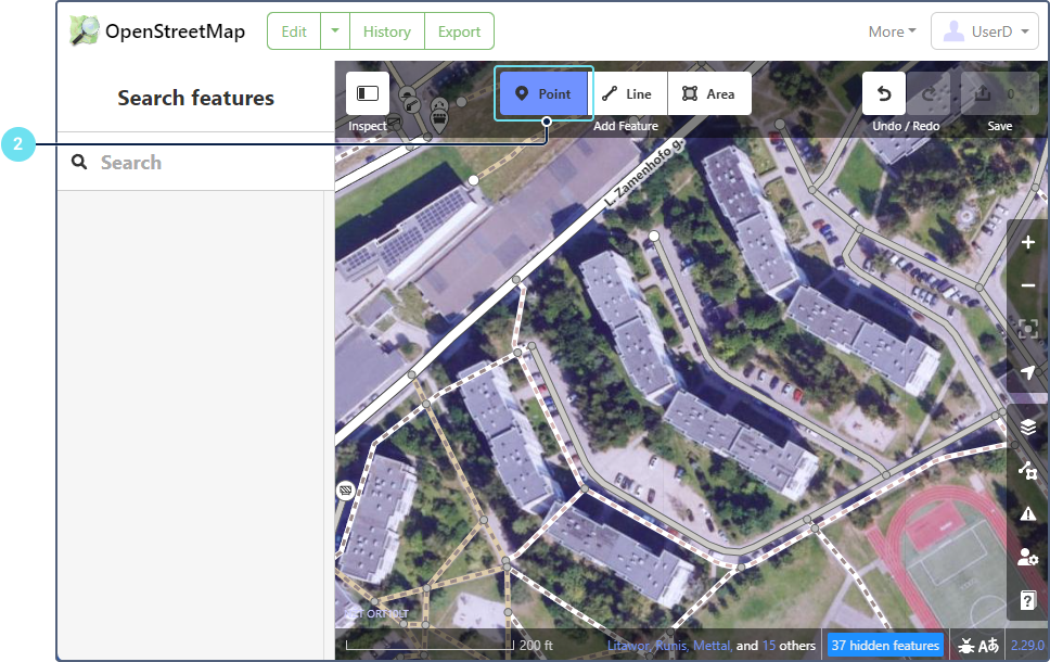

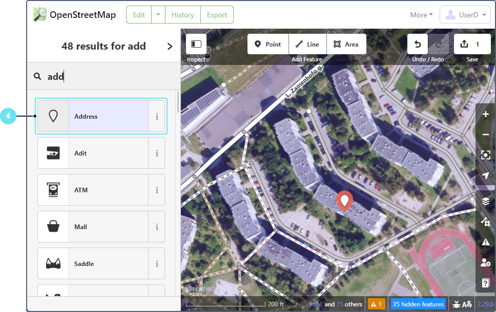

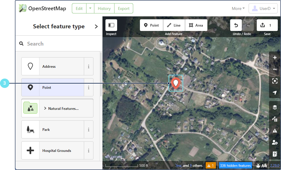

Добавление адресной точки
Чтобы добавить адресную точку, выполните следующие действия.
  1. Увеличьте масштаб нужного места.
  2. Выберите инструмент Точка.
  3. Щелкните в том месте, где вы хотите указать адрес.
  4. Выберите Адрес на боковой панели. Чтобы найти этот элемент, вам может потребоваться ввести Адрес в поле поиска.

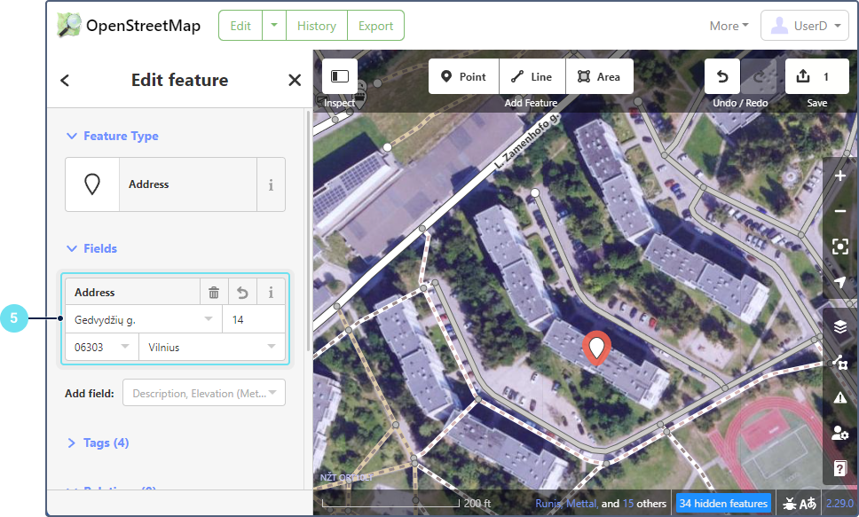

  5. На боковой панели заполните данные об адресе:
    • номер дома;
    • название улицы;
    • город, штат, страна;
    • почтовый индекс.
  6. Нажмите кнопку Сохранить (или нажмите Ctrl+S на клавиатуре).
  7. Просмотрите изменения и загрузите их. См. раздел Проверка и завершение.

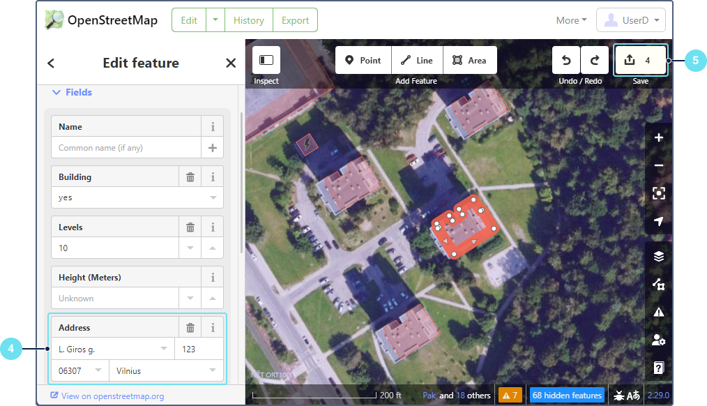

Обновление адресной точки
Чтобы обновить адресную точку, выполните следующие действия.
  2. Щелкните по точке, чтобы выделить ее.
  3. При необходимости переместите точку.
  4. На боковой панели обновите информацию об адресе:
    • номер дома;
    • название улицы;
    • почтовый индекс.
5. Нажмите кнопку Сохранить (или нажмите Ctrl+S на клавиатуре).
6. Просмотрите изменения и загрузите их. См. раздел Проверка и завершение.

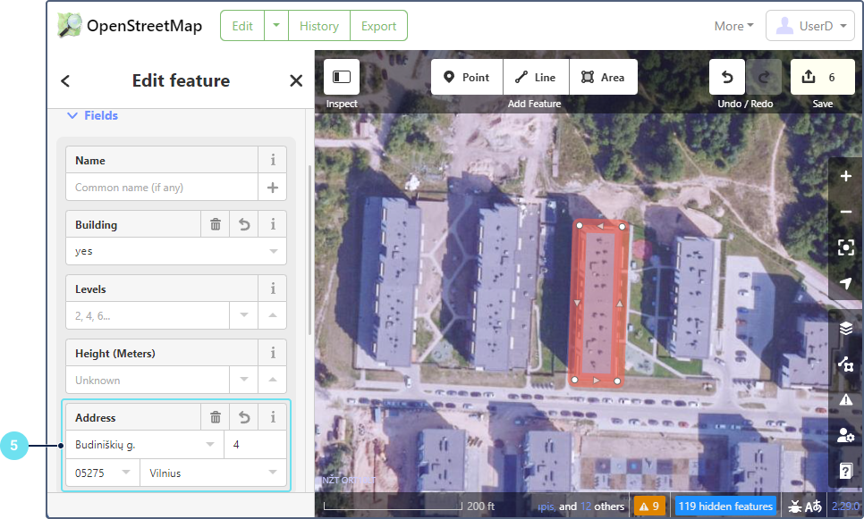

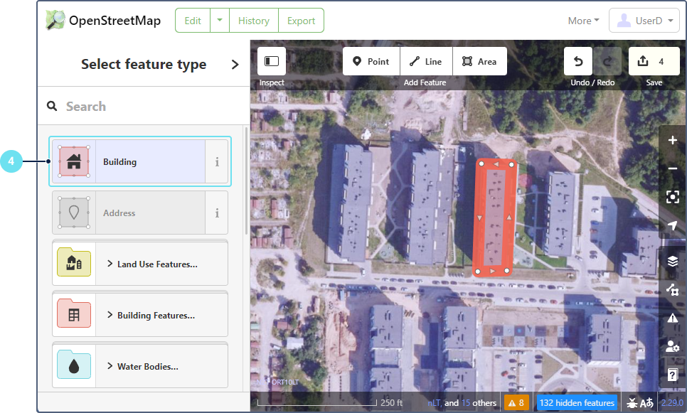

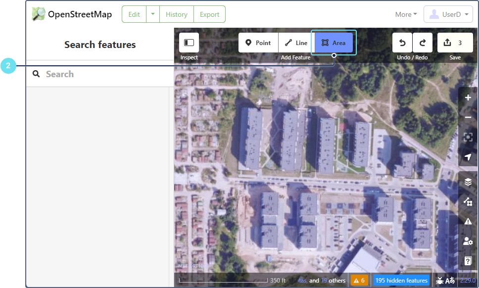

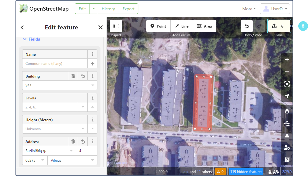

Добавление полигона здания
Чтобы добавить полигон здания, выполните следующие действия.
  2. Выберите инструмент Полигон.
  3. Обведите здание контуром. Нажмите Q на клавиатуре, чтобы сделать углы квадратными.
  4. Выберите Здание без конкретного типа на боковой панели.
  5. Заполните адресные данные.
Обновление полигона здания
Чтобы обновить полигон здания, выполните следующие действия.
  1. Увеличьте масштаб нужного полигона здания.
  2. Щелкните по зданию, чтобы выделить его.
  3. При необходимости исправьте форму.
  4. На боковой панели обновите адрес и сведения о здании.

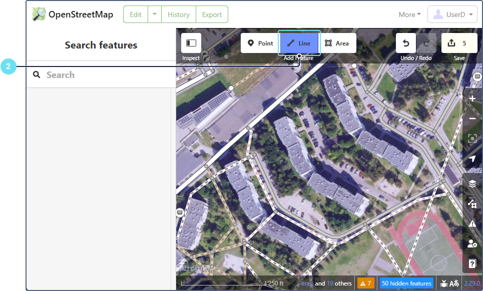

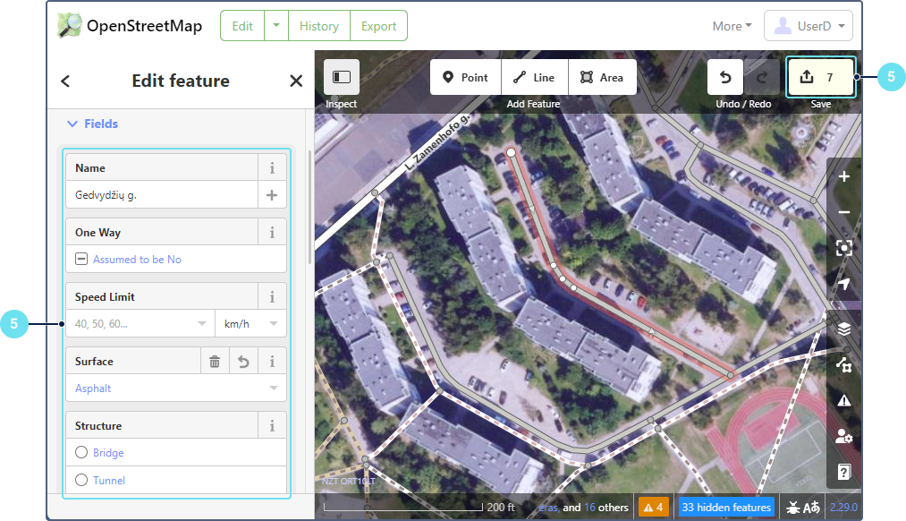

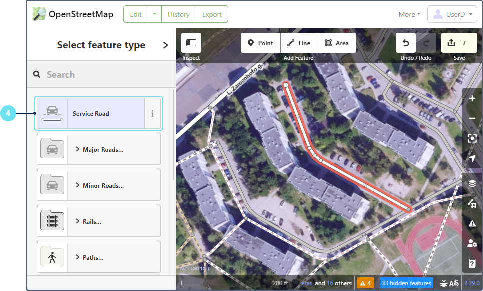

Добавление улицы
  1. Увеличьте масштаб изображения на месте улицы.
  2. Выберите инструмент Линия.
  3. Нарисуйте линию улицы.
  4. Выберите соответствующую метку дороги. Подробнее о типах дорог читайте здесь. В нашем примере это служебная дорога.
  5. Добавьте название дороги и другие метки, если необходимо.

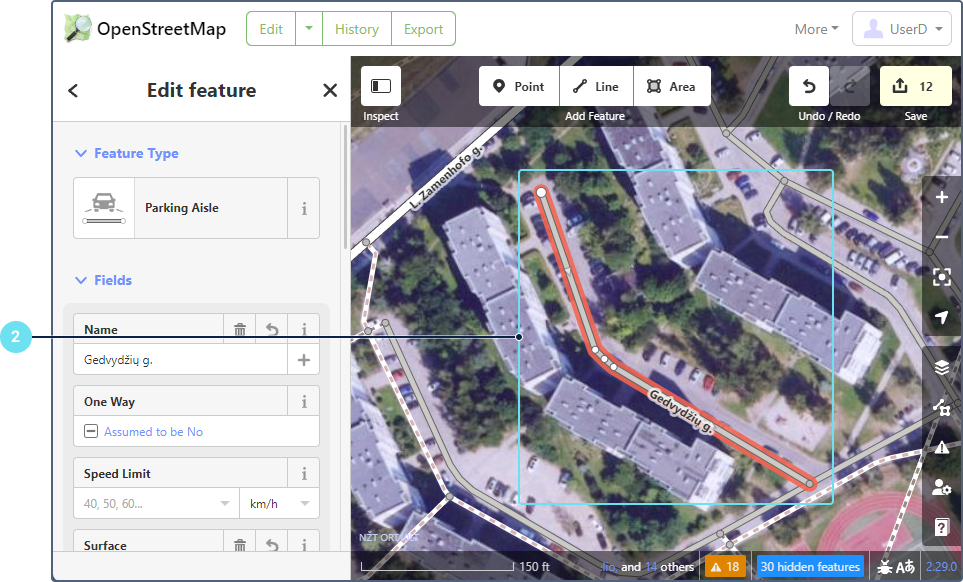

Обновление улицы
Чтобы обновить улицу, выполните следующие действия.
  1. Увеличьте масштаб нужной улицы.
  2. Щелкните по линии улицы, чтобы выделить ее.
  3. При необходимости скорректируйте форму.
  4. На боковой панели обновите информацию об улице.

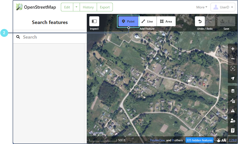

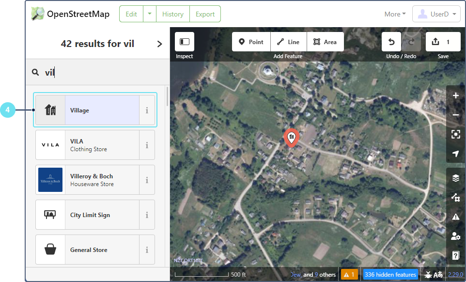

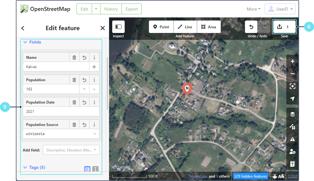

Добавление места типа «Точка»
Чтобы добавить место с типом Точка, выполните следующие действия.
  3. Щелкните там, где должно располагаться место.
  4. На боковой панели выберите тип места (например, деревня, поселок, город, большой город, село).
  5. Укажите соответствующие детали, такие как название и дополнительные метки.
Обновление места типа «Точка»
Чтобы обновить место с типом Точка, выполните следующие действия.
  4. На боковой панели обновите детали, например название и дополнительные теги.

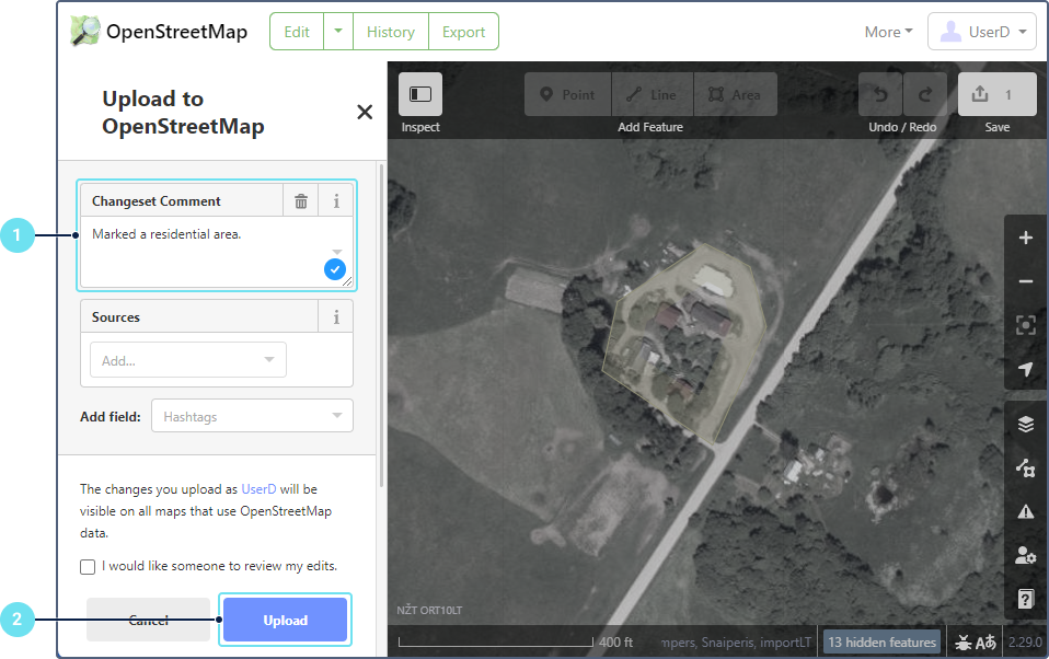

Чтобы завершить добавление адресной информации, выполните следующие действия.
  1. Внимательно просмотрите свои изменения и напишите комментарий, чтобы другие пользователи OpenStreetMap могли понять, что было изменено.
  2. Нажмите Сохранить.
  3. Скопируйте ссылку, которая появится после загрузки, и отправьте её на электронную почту support@s-watcher.com. Если вы внесли несколько правок, вы можете сообщить своё имя пользователя в OpenStreetMap и координаты мест, где были внесены изменения.
После того как мы проверим внесенные вами изменения, мы добавим их в Gurtam Maps. Обновленная адресная информация будет доступна всем пользователям.
