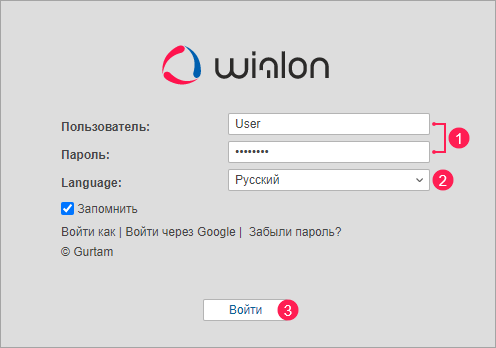

Введите имя пользователя и пароль (1).
Выберите язык интерфейса (2).
Нажмите Войти (3).
