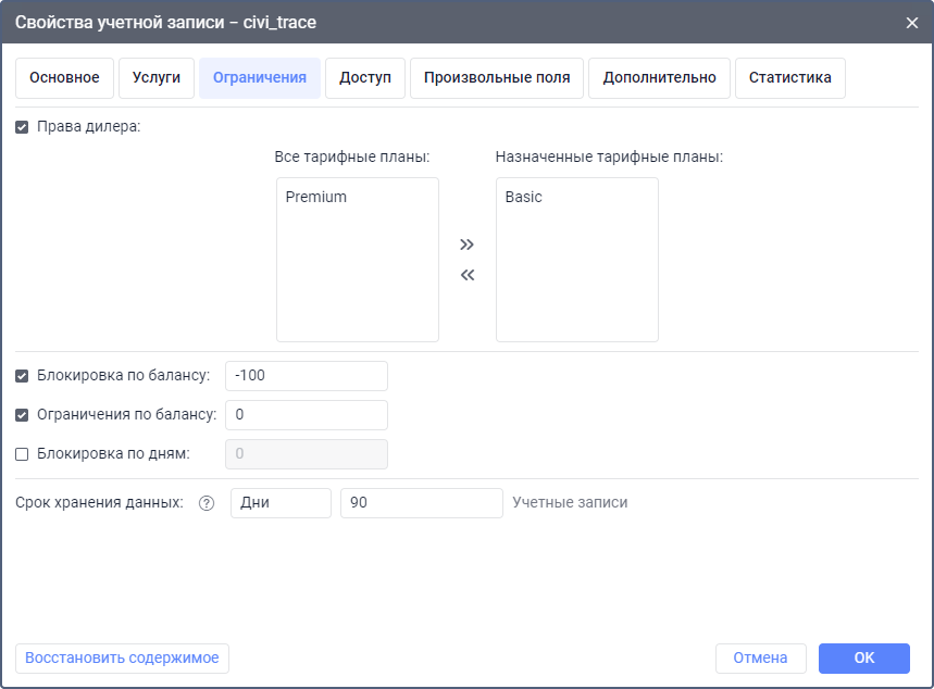

На этой вкладке можно предоставить пользователю учетной записи права дилера, установить настройки блокировки и указать срок хранения данных для учетной записи.
Права дилера
Права дилера предоставляются пользователям для того, чтобы они могли создавать дочерние учетные записи. Чтобы предоставить пользователю права дилера, выполните следующие шаги:
  1. Активируйте опцию Права дилера в свойствах его учетной записи.
  2. В разделе Все тарифные планы, где перечислены доступные вам тарифные планы, выберите те, которые пользователю можно назначать на дочерние учетные записи, и переместите их в раздел Назначенные тарифные планы.
Опцию Права дилера нельзя выключить, если учетная запись является родительской.
Настройки блокировки
Настройки блокировки позволяют автоматически ограничить или запретить активность пользователя в случае неуплаты. К ним относятся следующие опции: блокировка по балансу, ограничение по балансу, блокировка по дням. Как правило, для них указывается нулевое или отрицательное значение, чтобы дать пользователю возможность использовать систему спутникового мониторинга еще некоторое время после истечения баланса или остатка дней. Если эти опции выключены, ограничения берутся из тарифного плана или родительской учетной записи.
Блокировка по балансу
В этом поле необходимо указать баланс (количество средств на счету), при котором для пользователей этой учетной записи должен быть запрещен вход в систему.
Ограничение по балансу
В этом поле необходимо указать баланс учетной записи, при достижении которого для нее должны отключаться следующие услуги:

Блокировка по дням
Здесь можно указать количество дней,  при котором учетная запись должна блокироваться. Эта настройка работает независимо от блокировки по балансу. Если настроить блокировку и по балансу, и по дням, то учетная запись блокируется при достижении любого из этих значений. Блокировку по дням можно использовать для контроля абонентской платы, для демодоступа и т. п.
Если настроена блокировка по дням, на вкладке Основное показывается остаток дней и становится активным поле для их добавления. Дни уменьшаются автоматически при наступлении новых суток по UTC +3.
За пять дней до нуля при каждом входе в систему пользователю показывается предупреждающее сообщение следующего содержания: «В ближайшее время учетная запись будет заблокирована. Осталось … дня». При отрицательном остатке дней показывается сообщение «В ближайшее время учетная запись будет заблокирована».
Блокировка учетной записи снимается автоматически после добавления платежа или дней на вкладке Основное. Однако поскольку проверка баланса выполняется системой раз в час, автоматическое снятие блокировки может произойти не сразу. В этом случае чтобы быстро разблокировать учетную запись, можно изменить ее статус вручную. Разблокировать или заблокировать учетную запись вручную можно также на вкладке Основное.
При блокировке учетной записи вручную до того, как останется указанное количество дней, рекомендуется отключить опцию Блокировка по дням. Если этого не сделать, учетная запись автоматически разблокируется.
Срок хранения данных
Эта настройка позволяет указать период, в течение которого данные хранятся на сервере. Срок хранения можно указать в днях или месяцах. Все сообщения старше срока хранения автоматически удаляются из базы данных.
По умолчанию срок хранения данных берется из настроек тарифного плана. Если срок хранения данных, указанный для учетной записи, превышает период, указанный для тарифного плана, назначенного на эту учетную запись, то применяется срок из настроек тарифного плана. Если срок хранения данных в свойствах учетной записи меньше, чем тот, который указан для тарифного плана, то применяется срок из настроек учетной записи. Чтобы вернуть значение по умолчанию, укажите 0.
Для дочерней учетной записи нельзя установить больший срок хранения данных, чем для родительской. При уменьшении срока для родительской учетной записи он автоматически изменяется для дочерних, если изначально указанное в них значение превышает новое.
