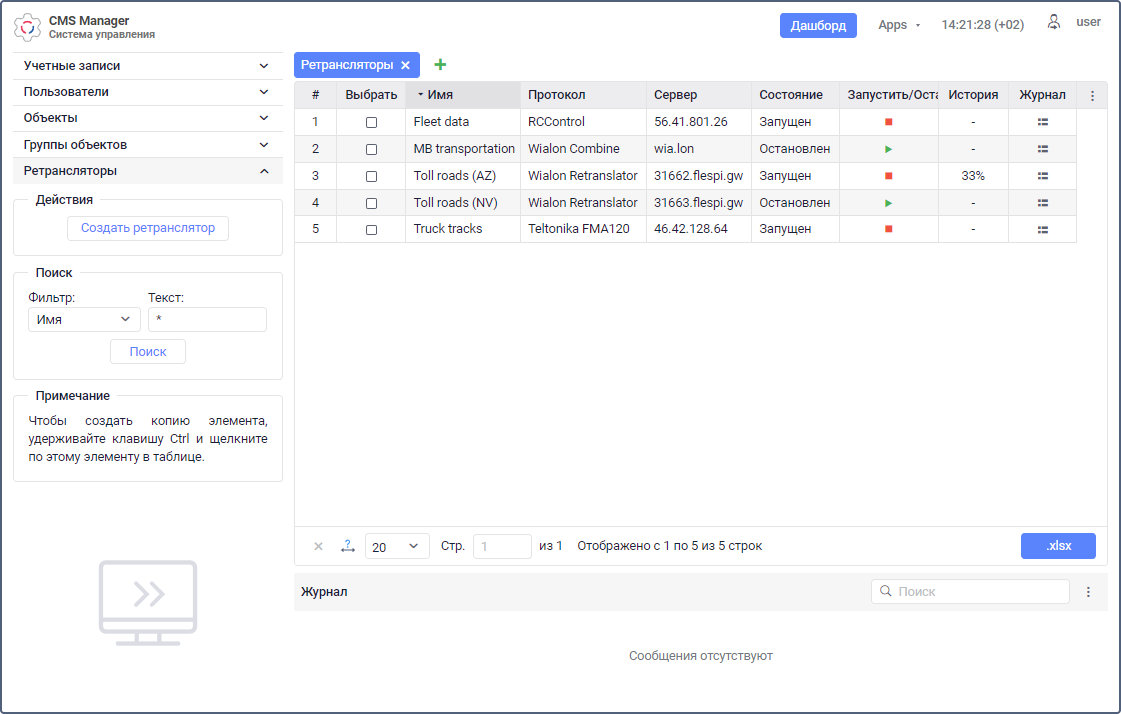

Работать с ретрансляторами можно только в разделе Ретрансляторы системы управления. Здесь можно выполнять следующие действия с ними:
Для быстрого поиска ретрансляторов воспользуйтесь динамическим фильтром.
В таблице раздела содержатся все созданные ретрансляторы. Выбрать столбцы для таблицы можно в меню, которое открывается после нажатия на иконку   в шапке таблицы. В меню доступны следующие столбцы:
Столбец
Описание
Порядковый номер ретранслятора в таблице.
Выбрать
Опция для выбора ретранслятора.
Имя
Имя ретранслятора.
Создатель
Пользователь, создавший ретранслятор.
Учетная запись
Учетная запись, в которой создан ретранслятор.
Протокол
Протокол, по которому сообщения от объектов передаются на другой сервер или систему.
Сервер
Сервер, на который передаются сообщения от объектов.
Состояние
Состояние ретранслятора: запущен или остановлен.
Запустить/Остановить
Иконка для запуска () или остановки () ретранслятора. Аналогичная кнопка находится в его свойствах.
История
При ретрансляции данных за прошедший период в этом столбце показывается процент объектов, для которых ретрансляция данных ужé завершена.
Журнал
Иконка, при нажатии на которую открывается журнал ретранслятора.
Данные в таблице можно отсортировать по любому столбцу. Для этого щелкните по его заголовку.

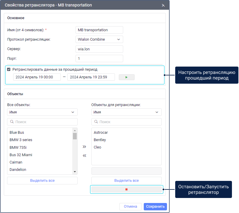

Чтобы открыть свойства ретранслятора, нажмите на строку с ним. Окно свойств ретранслятора аналогично окну его создания. Разница заключается лишь в том, что в свойствах доступна кнопка / для запуска и остановки ретрансляции и опция Ретранслировать данные за прошедший период.
Чтобы удалить ретранслятор, выберите его в таблице и нажмите на иконку в панели инструментов.

Ретрансляция данных за прошедший период
Чтобы ретранслировать сообщения от объектов за прошедший период, выполните следующие шаги:
  1. В свойствах ретранслятора активируйте опцию Ретранслировать данные за прошедший период. Опция доступна, только если ретранслятор запущен.
  2. Укажите период, за который необходимо ретранслировать данные.
  3. Нажмите на кнопку  справа от указанного периода.
Процент объектов, для которых ретрансляция данных уже завершена, показывается в таблице результатов в столбце История.
