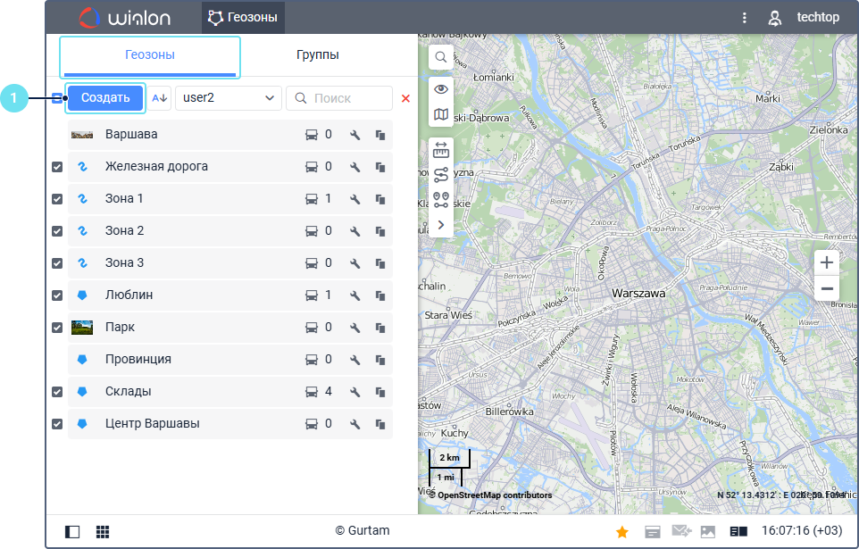

  1. Нажмите на Создать на вкладке Геозоны.

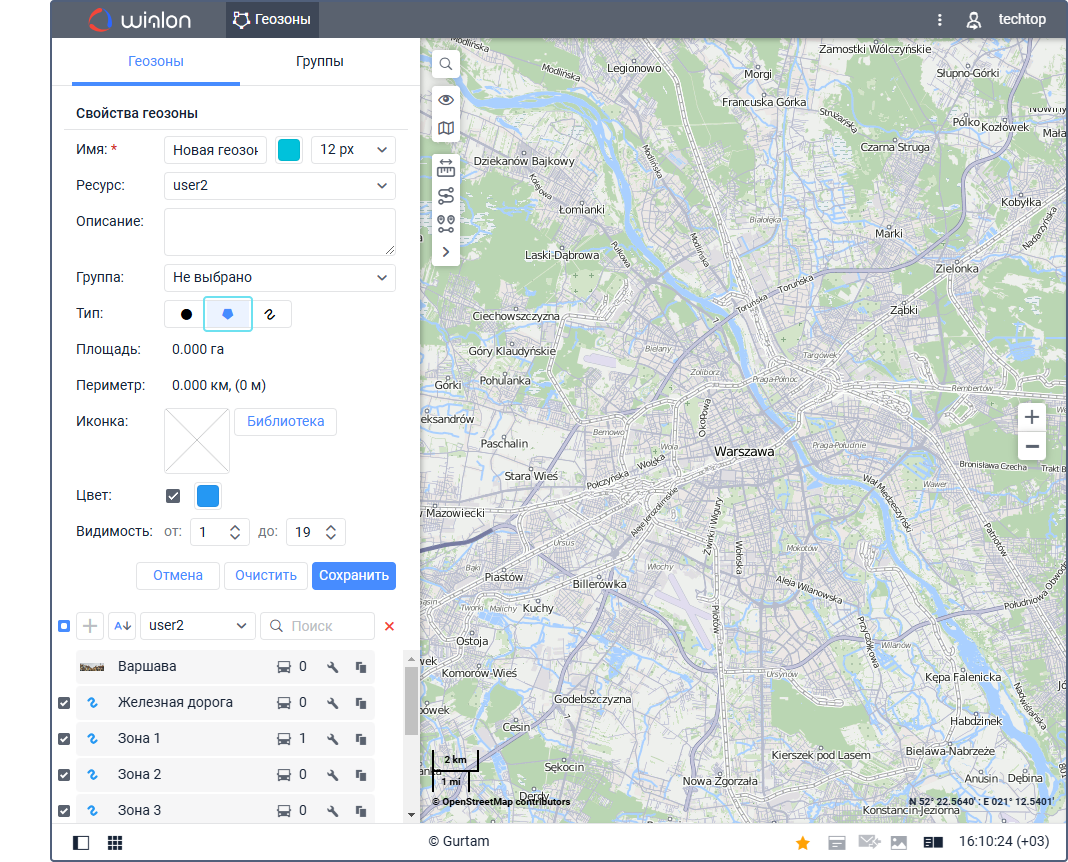

  2. Выберите тип геозоны: полигон, линия или круг.

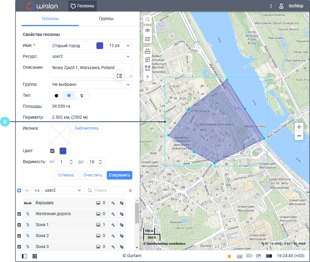

  3. Нанесите геозону на карту.

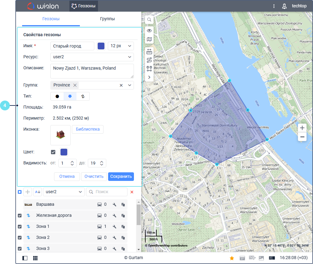

  4. Укажите свойства геозоны.

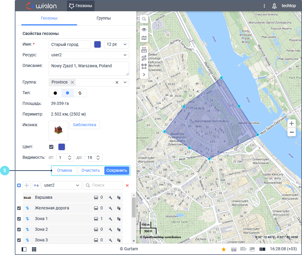

  5. Нажмите на Сохранить, чтобы сохранить геозону, или на Очистить, чтобы заново начать нанесение геозоны на карту. Чтобы выйти из режима создания геозон без сохранения изменений, нажмите на кнопку Отмена.
Очистка свойств геозоны
При нажатии кнопки Очистить сохраняются только следующие значения свойств геозоны:
  • цвет подписи,
  • тип,
  • ресурс,
  • состояние опции Отображать форму на карте.
После очистки свойств геозоны типа Линия по умолчанию применяется длина 50 м. Для геозоны типа Круг по умолчанию используется радиус 100 м.

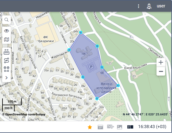

Полигон
Чтобы нанести на карту геозону в форме полигона, выполните следующие шаги:
  1. Сделайте двойной щелчок по карте, чтобы поставить первую точку.
  2. Поставьте вторую и третью точки аналогичным способом. После этого третья точка соединяется с первой и образуется треугольник.
  3. Поставьте следующие точки внутри или вне треугольника, чтобы придать геозоне необходимую форму.
Вы также можете удалять точки, перемещать их, вставлять новые точки между другими. Эти действия описаны ниже.

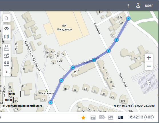

Линия
Чтобы нанести на карту геозону в форме линии, выполните следующие шаги:
  2. Поставьте следующие точки аналогичным способом. Каждая последующая точка соединяется с предыдущей и образуется линия.
Вы также можете удалять точки, перемещать их, вставлять новые точки. Эти действия описаны ниже.

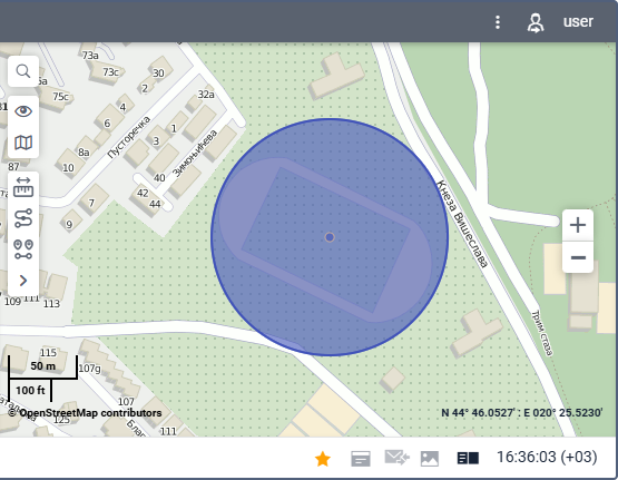

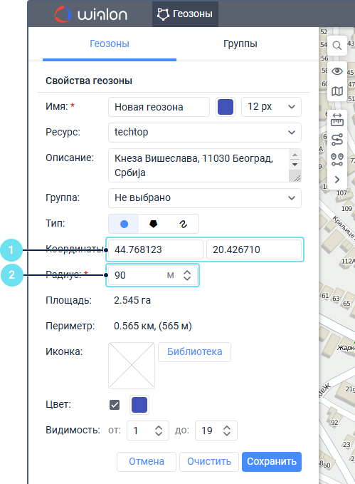

Круг
Геозону в форме круга можно нанести двумя способами:
  • поставив центральную точку геозоны на карте;
  • указав координаты центра геозоны в ее свойствах.
Способ 1
Чтобы нанести геозону первым способом, выполните следующие шаги:
  1. Сделайте двойной щелчок по карте, чтобы поставить точку, которая должная быть центром геозоны.
  2. В поле Радиус укажите радиус геозоны. По умолчанию он равен 100 м.
Способ 2
Чтобы нанести геозону вторым способом, выполните следующие шаги:
  1. В поле Координаты укажите координаты точки, которая должная быть центром геозоны.
Геозону-круг можно перемещать по карте за центральную точку.
