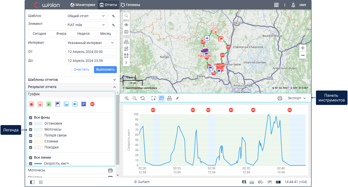

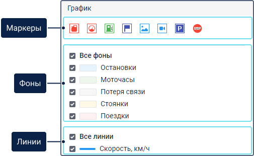

Легенда графика
Легенда графика показывается в рабочей области. В зависимости от настроек графика, в легенде может содержаться до трех блоков: маркеры, фоны, линии.
Маркеры
В этом блоке показываются маркеры, выбранные в настройках графика. Во всплывающей подсказке к маркеру показывается, какой тип событий он обозначает. Если для объекта настроено несколько датчиков уровня топлива, то каждому из них соответствуют маркеры слива и заправки с числовым индикатором.
В легенде можно включить или отключить отображение маркеров на графике, нажав на их иконки. Во всплывающих подсказках к маркерам на графике показывается информация об обозначенных событиях.
Фоны
В этом блоке содержатся фоны, выбранные в настройках графика. По умолчанию на графике показываются все выбранные фоны. Чтобы какой-либо из них не показывался, отключите его в легенде. Для отключения или включения всех фонов, используйте пункт Все фоны. Чтобы увидеть только один фон и скрыть остальные, наведите на него курсор в легенде и нажмите на Только этот.
Линии
Здесь показываются линии данных, выбранных в свойствах графика. Если в настройках графика не указаны датчики, цветовые интервалы которых должны применяться к линиям, то цвет линий выбирается автоматически при каждом выполнении отчета.
По умолчанию на графике показываются линии всех выбранных данных. Чтобы какая-либо из них не показывалась, отключите ее в легенде. Для отключения или включения всех линий, используйте пункт Все линии. Чтобы увидеть только одну линию и скрыть остальные, наведите курсор на нее в легенде и нажмите на Только эта.
Линии графика могут быть пунктирными на отрезках, где интервал между сообщениями больше значения, указанного в параметре Максимальный интервал между сообщениями.

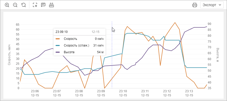

Информация о точках и переход к сообщениям
При наведении курсора на любое место графика показывается всплывающая подсказка с основной информацией об этой точке: датой, временем и значениями параметров, полученными в тот (или ближайший к тому) момент. В подсказке показываются значения всех линий, выбранных в легенде.
При наведении курсора на определенную линию графика остальные линии становятся светлее, а во всплывающей подсказке название и значение этой линии выделяется жирным.

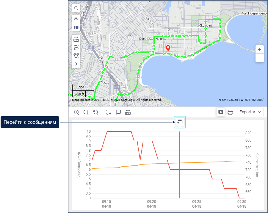

При нажатии на точку графика показывается иконка , которая позволяет перейти к таблице сообщений с данными. В этой таблице соответствующее точке сообщение имеет серый фон. Чтобы скрыть иконку , щелкните по ней правой кнопкой мыши или нажмите Esc.
Если для учетной записи включена услуга Сообщения: Доступ к вкладке, то при щелчке по точке на графике соответствующее ей место на карте обозначается маркером.

Панель инструментов
В панели над графиком доступны следующие инструменты:

Показывать подробную информацию о точках. Щелкните по этой иконке, чтобы при наведении курсора на точки графика показывалась всплывающая подсказка с информацией из сообщения от объекта. Если в ней содержатся координаты, то при нажатии на них возможен переход на карту стороннего источника (см. подробнее здесь).
В подсказке значения датчиков рассчитываются только по одному сообщению. Если для датчика или его валидатора используются данные из предыдущего сообщения, то в подсказке значение такого датчика будет показываться некорректно.

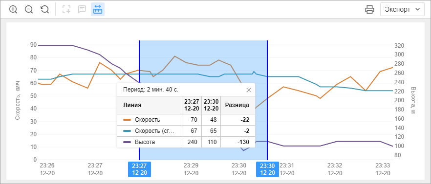

Сравнить данные. Чтобы воспользоваться инструментом, нажмите на иконку и щелкните по точкам графика, показатели которых необходимо сравнить.
Промежуток между выбранными точками выделяется голубым цветом. Во всплывающей подсказке к промежутку показывается его длительность и таблица со следующими колонками:
  • название линии (параметра) и ее цвет;
  • значение параметра в первой выбранной точке;
  • значение параметра во второй выбранной точке;
  • разница между значениями параметра в первой и второй точках.
Чтобы закрыть всплывающую подсказку, нажмите на иконку в виде крестика.
Выбранный промежуток можно изменять, передвигая его границы. При этом вы можете увеличивать или уменьшать масштаб графика. Для очистки выбранного промежутка, нажмите Esc. Чтобы выйти из режима сравнения данных, щелкните по иконке инструмента.
