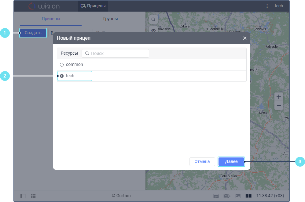

Для создания прицепа выполните следующие шаги:
  1. Нажмите на кнопку Создать на вкладке Прицепы.
  2. Выберите ресурс, в котором необходимо создать прицеп, если вам доступно более одного ресурса.
  3. Нажмите на кнопку Далее.

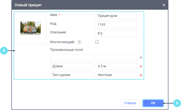

  4. Укажите свойства прицепа: имя, код автоматического назначения, описание. При необходимости включите опцию Исключающий, добавьте произвольные поля и загрузите фотографию в формате PNG, JPG, GIF или SVG. Все свойства прицепа аналогичны одноименным свойствам водителей.
  5. Нажмите ОК.
После сохранения новый прицеп показывается в списке.
