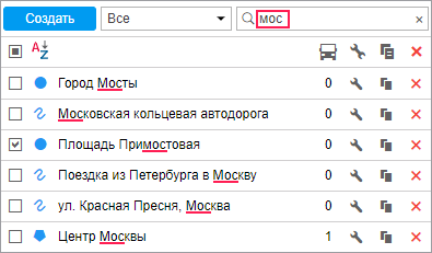

Если в списке находится очень большое количество элементов, для удобства можно воспользоваться быстрым динамическим поиском необходимого элемента. Он применим в отношении большинства панелей, а также во многих диалогах. Начните набирать имя элемента (геозоны, объекта, маршрута и т.п. — в зависимости от того, в какой панели вы находитесь). Имя можно набирать, начиная с любого места. Регистр не учитывается. По мере введения текста в списке будут показываться элементы, которые соответствуют запросу.
Если поле фильтра оставить пустым, в списке будут показаны все доступные элементы.

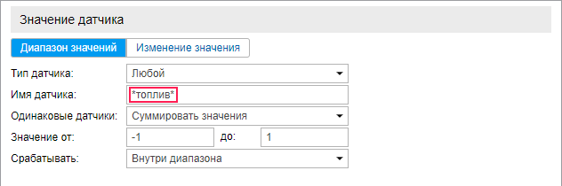

Звездочка — подстановочный знак, который вставляется в текст запроса для обозначения любой комбинации допустимых символов в имени объекта. Звездочка может стоять в любом месте запроса (в начале, в конце, в середине), а также в нескольких местах — в зависимости от того, какая часть названия Вам точно известна или какая часть названия является одинаковой для ряда объектов. Например, если сформулировать запрос как *к*аз*, то можно рассчитывать, что будут найдены все КамАЗы и КрАЗы.

Например, есть два топливных датчика, которые называются Датчик уровня топлива и Уровень топлива в баке. Необходимо создать такое уведомление, которое бы учитывало показания обоих этих датчиков. Для этого нужно при конфигурации уведомления задать такую маску имени, чтобы она соответствовала обоим датчикам. В данном случае оптимальный вариант — *топлив*:
Во всех случаях, где предлагается задать маску, можно обойтись без использования «звездочек» и вопросительных знаков, но в таком случае нужно ввести точное имя, причем целиком.

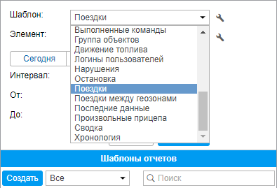

При построении треков, а также при запросе сообщений и отчетов предусмотрена возможность использования динамического поиска по выпадающим спискам. Для треков и сообщений это актуально при выборе объекта, для отчетов — при выборе шаблона и элемента. Чтобы воспользоваться динамическим поиском, необходимо кликнуть соответствующий выпадающий список и ввести имя/часть имени (объекта, шаблона, элемента). При вводе имени можно применять спецсимвол «звездочка» (*). Выпадающий список будет отфильтрован в соответствии с введенными символами.
Для работы с выпадающим списком можно использовать клавиатуру. Навигация осуществляется при помощи стрелок вверх/вниз, выбор элемента — при помощи клавиши Ввод.

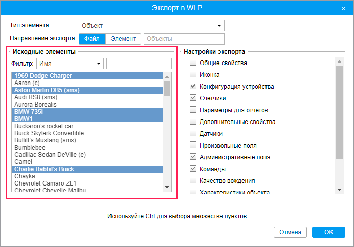

В таких списках можно выбрать не один элемент, а сразу несколько. Чтобы выбрать несколько элементов точечно (из разных мест списка) зажмите клавишу Ctrl и последовательно щелкните по всем необходимым элементам.
Также работают следующие клавиши:
  • Home — переместиться к началу списка;
  • End — перейти в конец списка;
  • стрелка вверх — перейти к предыдущему элементу;
  • стрелка вниз — перейти к следующему элементу;
  • Ctrl + A — выбрать все;
  • Shift + Home — выделить всё от текущего места до начала списка;
  • Shift + End — выделить всё от текущего места до конца списка;
  • Shift + стрелка вверх — выделять последовательно элементы от текущего вверх;
  • Shift + стрелка вниз — выделять последовательно элементы от текущего вниз.
