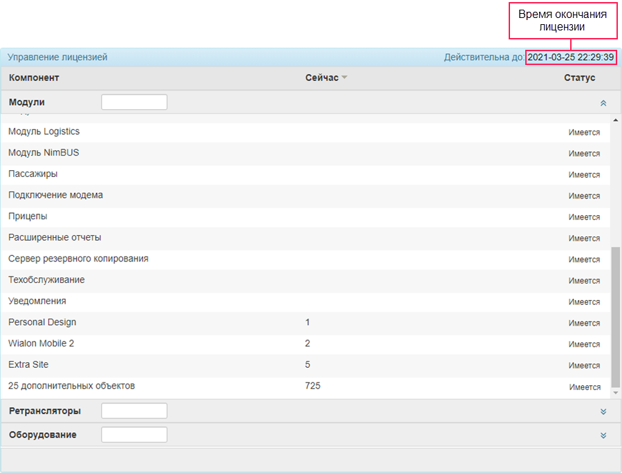

На этой вкладке показываются подключенные компоненты Wialon Local  и их статус.
Если вы хотите подключить новые компоненты, перейдите в личный кабинет или напишите на partners@s-watcher.com. После покупки компонента вы получите обновление, которое необходимо установить на вкладке Система. Для завершения процедуры Wialon Local будет автоматически перезапущен. В некоторых случаях может понадобиться обновить страницу и очистить кэш.  Приобретенные компоненты получают статус Имеется.
В правом верхнем углу блока можно увидеть время окончания срока действия лицензии. Если до окончания этого срока менее 12 часов, рядом со временем показывается индикатор желтого цвета, если лицензия истекла — красного цвета. Также индикатор красного цвета может означать отсутствие интернет-соединения, которое необходимо для связи с лицензионным сервером и корректной работы Wialon Local.

Основное назначение модулей — расширение возможностей сервиса. Модули позволяют добавлять новые инструменты для конечных пользователей (Уведомления, Контроль топлива, Расширенные отчеты и т. д.) и улучшать общие свойства сервиса (Горячее резервное копирование, Personal Design, Gurtam Maps и т. д.).

В каждой из секций элементы представлены в алфавитном порядке, однако приобретенные элементы размещаются сверху, формируя отдельный дополнительный список. Можно менять тип сортировки: по текущему использованию или статусу приобретения. Для этого щелкните один раз по названию нужной колонки для прямого порядка сортировки или дважды — для обратного. Для быстрого поиска конкретного элемента воспользуйтесь фильтром, который располагается справа от названия каждого из трех блоков.
Разделение элементов по статусу можно отключить. Для этого дважды щелкните по пункту Статус в строке заголовка (в отличие от других заголовков, этот имеет три положения: верхнее, нижнее и нулевое, при котором сортировка отключена). Если сортировка по статусу отключена, то список элементов может быть выстроен в алфавитном порядке или по какому-либо другому критерию.
