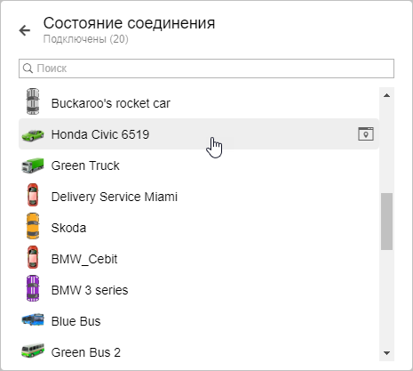

Состояние соединения
Показывает, есть ли в данный момент времени связь с объектом:
— объект подключен;
— объект не подключен.
Статус Подключен присваивается, если объект соединен с сервером по протоколу TCP или UDP или если от него были сообщения в течение последних X минут. Необходимое количество минут задается в соответствующей строке настроек панели мониторинга (от 0 до 999). По умолчанию в качестве значения используется 0. Это означает, что состояние соединения определяется автоматически и не зависит от времени получения сообщений.
