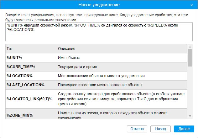

Текст уведомления
Текст используется лишь для некоторых действий по уведомлению: уведомление посредством SMS-сообщения или письмом на электронную почту, регистрация события в истории объекта и для всплывающего онлайн-уведомления.
Текст может быть любой длины и содержать любые символы, если вы хотите его получить по email. Если же вы хотите получить его по SMS, то длинных сообщений писать не следует. Текст уведомления может содержать любые введенные вами фразы на любом языке. Кроме того, можно использовать теги — параметры, зашифрованные специальными знаками, которые при отправке уведомления будут заменены реальными значениями.
Пример
Текст «Объект ‘%UNIT%’ нарушил ограничения по скорости и в ‘%POS_TIME%’ двигался со скоростью %SPEED% около ‘%LOCATION%’» может быть преобразован в «Объект ‘Ровер119’ нарушил ограничения по скорости и в ‘2000-01-01 12:01:37’ двигался со скоростью 156 км/ч около ‘Ленинградское шоссе’».
Единицы измерения (километры или мили), используемые для расшифровки тегов, зависят от настроек ресурса, к которому принадлежит уведомление. Формат даты и времени берется из настроек создателя данного ресурса.
В текст уведомления со способом действия Выполнить запрос необходимо ввести параметры запроса. При самостоятельном составлении текста уведомления следует использовать URL-кодирование. Обратите внимание, что при одновременном использовании этого способа действия с другими (например, Уведомить по email, Уведомить при помощи SMS и т. д.) для всех уведомлений создается общий текст.
