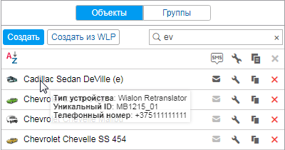

В списке объекты располагаются в алфавитном порядке, что облегчает их поиск. Каждый объект имеет собственную иконку. Для поиска объектов можно воспользоваться фильтром. По наведению курсора мыши на объект появляется тултип, который содержит информацию о типе объекта, его уникальном ID и телефонном номере (или нескольких).
