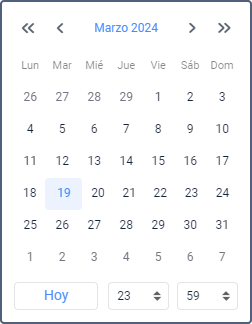

Ponga el cursor en el campo de introducir la fecha y la hora y haga clic izquierdo para abrir el calendario. Utilice flechas para escoger el mes y el año. Se puede apretar las flechas o mover la rueda del ratón. Las flechas simples se utilizan para escoger el mes y las dobles — para escoger el año. Una vez elegidos el mes y el año, haga clic en el día necesario. El calendario se cerrará y en el campo de texto aparecerá la fecha escogida.
Para más exactitud, indique la hora en el rincón derecho inferior antes de escoger la fecha. Se puede introducir números por medio del teclado, usar la rueda del ratón o los iconos en forma de flechas. Los cambios entrarán en vigor tras hacer clic en la fecha o apretar Intro.

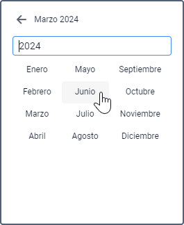

Haga clic en el calendario en el campo con el mes y el año. Abajo aparecerá el campo del año. Introduzca por medio del teclado el año necesario. Haga clic en el nombre del mes en la parte inferior del cuadro. Escoja el día después.

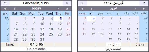

Calendario persa
Además del calendario ordinario gregoriano, Wialon permite usar también el calendario solar persa. Se activa en la pestaña Parámetros básicos de los parámetros del usuario. Si la interfaz está en persa (farsí), el calendario se mostrará en este idioma y de derecha a izquierda, en otros casos será en símbolos latinos y cifras árabes y de izquierda a derecha.
En este calendario, así como en el gregoriano, se puede ajustar la fecha, escoger la fecha actual rápidamente, hojear meses y años, indicar la hora. Tras hacer clic en el signo interrogativo arriba se puede recibir ayuda más detallada. Apriete la cruz para cerrar el calendario. También se puede moverlo.
El calendario persa solo se puede usar cuando se eligen fechas de intervalo específicas y no se aplica a los intervalos rápidos (hoy, ayer, semana, mes, año).
