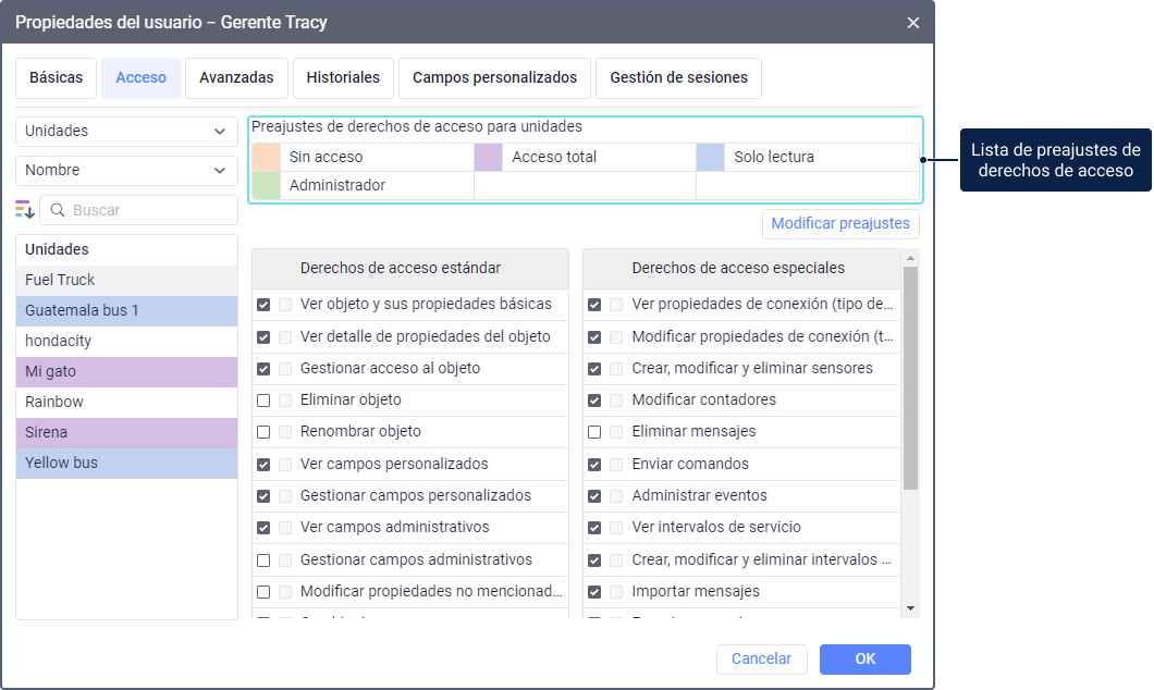

Los preajustes de derechos de acceso son conjuntos de derechos de acceso predefinidos. Se puede emplearlos si en su sistema los usuarios tienen roles con iguales derechos de acceso: por ejemplo, operador, administrador, gerente, usuario final, etc.
La lista de preajustes se encuentra en la parte superior de la pestaña Acceso. En ella, usted puede crear, modificar y eliminar preajustes. Se puede administrar preajustes tanto desde las propiedades del usuario que tiene que obtener los derechos de acceso como desde las propiedades del objeto al que tiene que acceder el usuario.

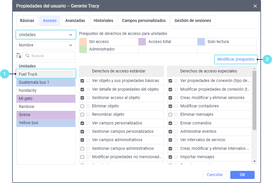

  1. Escoja el tipo del objeto y el objeto al que tiene que acceder el usuario mediante el preajuste que se crea.
  2. Apriete el botón Modificar preajustes.

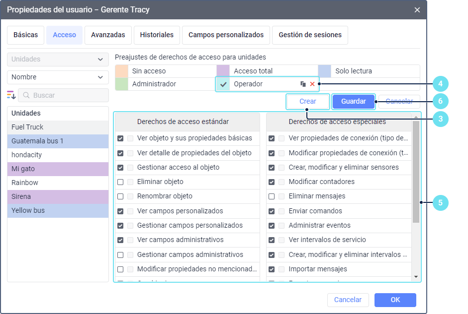

  3. Apriete el botón Crear.
  4. Indique el nombre del nuevo preajuste en la línea que se ha añadido automáticamente. Para hacerlo, haga un clic doble en esta línea y escriba un nombre.
  5. En la lista de derechos de acceso estándar y especiales, marque aquellos que deben estar en el preajuste.
  6. Guarde el preajuste.
