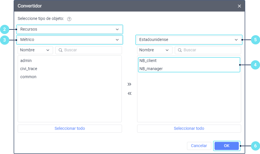

Para realizar la conversión, haga lo siguiente:

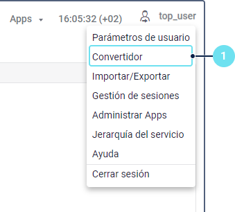

  1. Haga clic en Convertidor en el menú del usuario.
  2. En la lista desplegable, escoja el tipo de objeto para el que quiere realizar la conversión: unidades, recursos, usuarios o rutas. Vea detalles sobre particularidades de conversión para cada tipo a continuación.
  3. Escoja el sistema de medidas inicial que debe ser cambiado. Una vez escogido un sistema, en la lista más abajo se muestran solo los objetos que utilizan este sistema.
  4. Mueva de la lista izquierda a la derecha un objeto o varios objetos el sistema de medidas de los cuales quiere cambiar. Para moverlos, emplee los iconos  y  o un clic doble en la línea. Para seleccionar varios objetos, mantenga apretada la tecla Ctrl y haga clic en las líneas necesarias. Para seleccionar todos los objetos, apriete el botón Seleccionar todo.
  5. Escoja el sistema de medidas final para objetos seleccionados.
  6. Apriete OK para finalizar.
Como resultado, en el historial se muestra el registro sobre la conversión realizada y el sistema de medidas de objetos seleccionados cambia.
