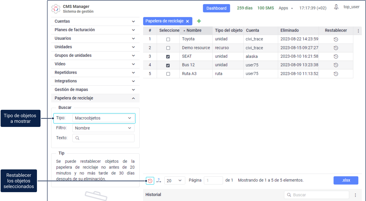

Para encontrar rápidamente el objeto necesario en la papelera de reciclaje, utilice la filtración. Para eso escoja el criterio de filtración necesario en el campo Filtro y empiece a introducir la solicitud en el campo Texto.
Si es necesario, puede ocultar algunas columnas, ordenar datos por alguna de ellas, exportar la tabla, etc. Usted puede obtener más información sobre la gestión de tablas aquí.
Restablecimiento de objetos
Para restablecer un objeto, haga clic en el icono  que se encuentra en la línea de este objeto. Para restablecer varios objetos a la vez, márquelos en la columna Seleccione y apriete el icono  en la parte inferior de la tabla.
No se puede restablecer un objeto antes de que transcurran 20 minutos después de su eliminación. Si no han transcurrido 20 minutos, el objeto se muestra en la tabla, pero usted no puede restablecerlo.

Los macroobjetos restablecidos se agregan a la cuenta del nivel superior. Más tarde, se puede transferir las unidades a las cuentas subordinadas. Los objetos de otro tipo no se pueden transferir, hay que crearlos en las cuentas subordinadas de nuevo.
Al restablecer unidades, tenga en cuenta las siguientes particularidades:
  • junto con la unidad, se recuperan sus mensajes;
  • la unidad vuelve a pertenecer al grupo al que perteneció antes de la eliminación solo cuando este grupo no ha cambiado de ninguna manera;
  • no se puede restablecer una unidad si en el sistema hay otra unidad con el mismo ID único y tipo de dispositivo o con el mismo número de teléfono.
