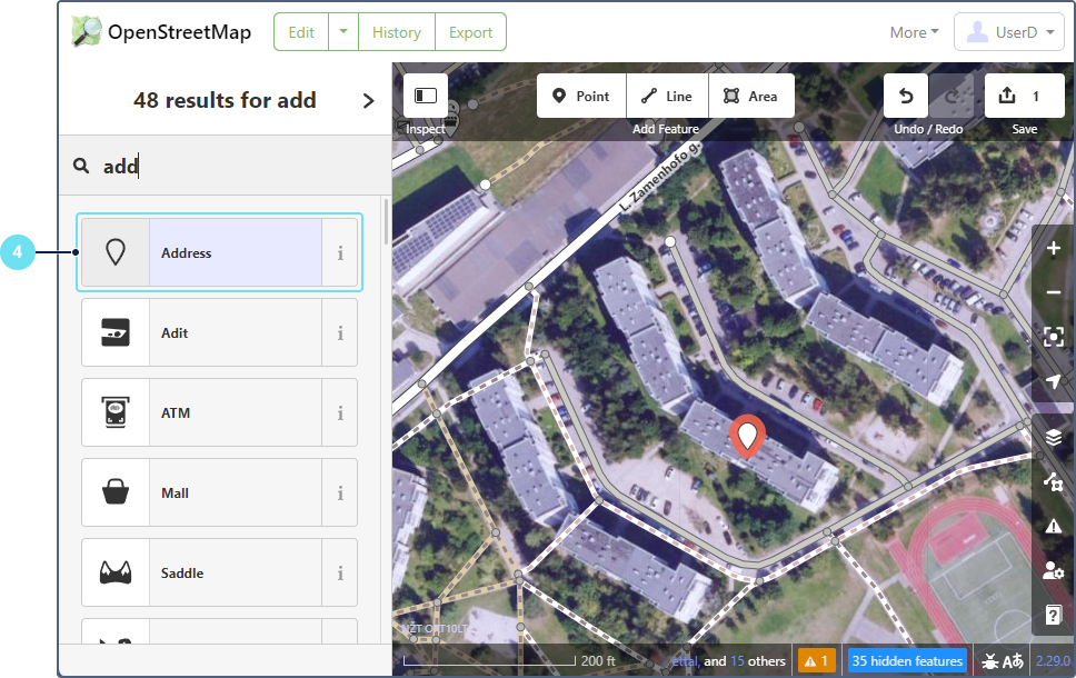

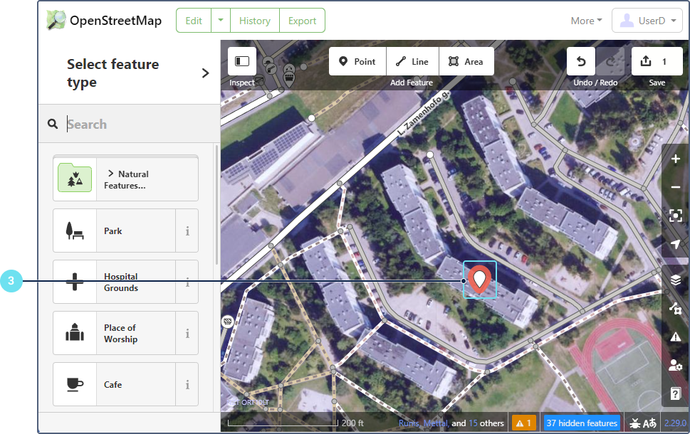

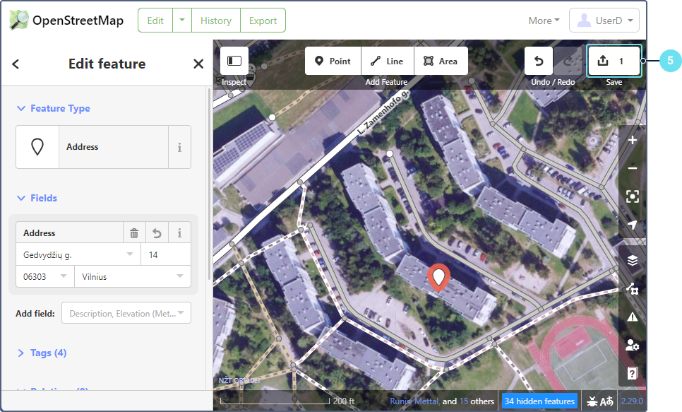

Añadir un punto de dirección
Para añadir un punto de dirección, siga estos pasos:

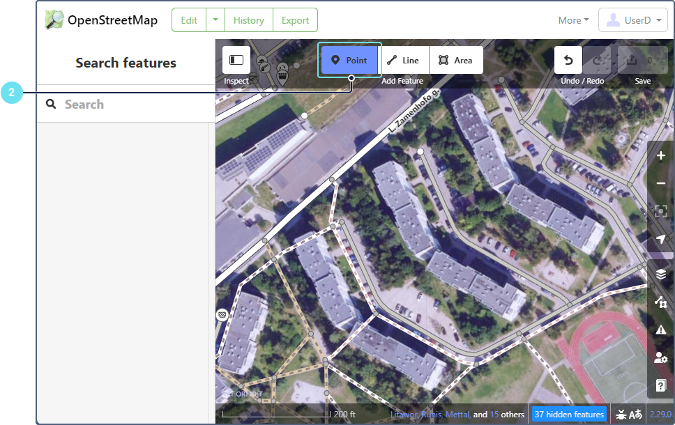

  1. Acérquese a la ubicación requerida.
  2. Seleccione la herramienta Punto.
  3. Haga clic donde desee colocar la dirección.
  4. Seleccione Dirección en la barra lateral. Para encontrar este elemento, puede que necesite escribir Dirección en el campo de búsqueda.

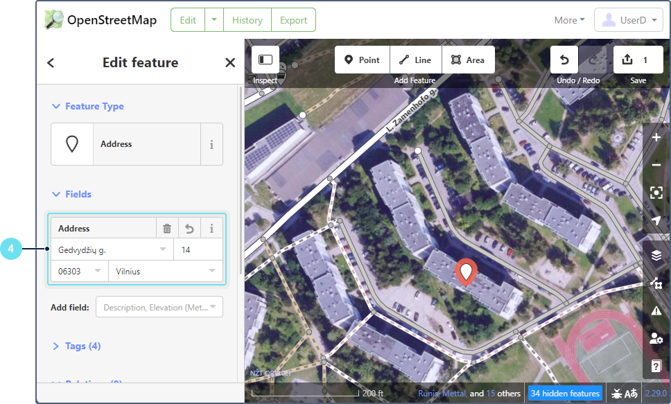

  5. En la barra lateral, rellene los datos de la dirección:
    • nombre de la calle,
    • número de la casa,
    • código postal,
    • ciudad, estado, país.
  6. Haga clic en Guardar (o presione Ctrl+S en su teclado).
  7. Revise los cambios y súbalos. Consulte Revisar y completar.

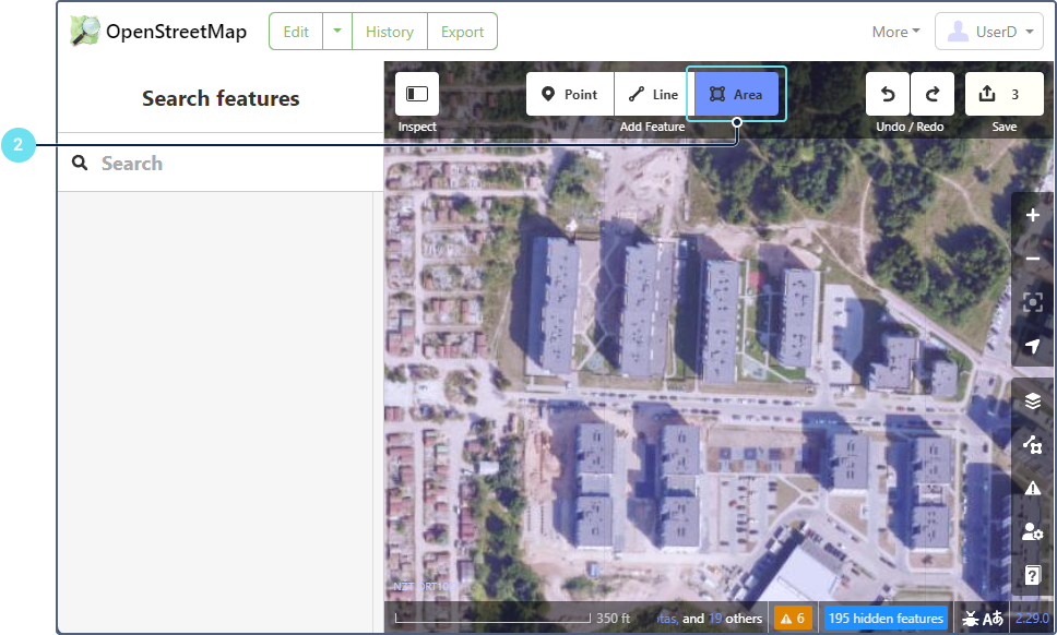

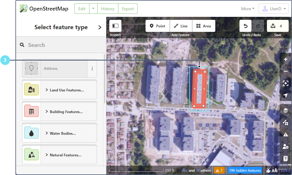

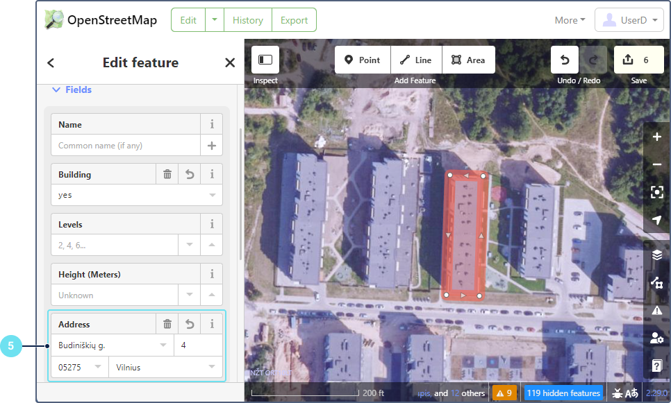

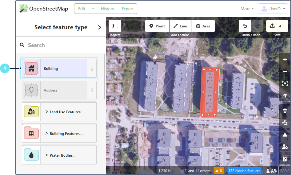

Añadir un polígono de edificio
Para añadir un polígono de edificio, siga estos pasos:
  2. Seleccione la herramienta Área.
  3. Trace el contorno del edificio. Presione Q en su teclado para hacer las esquinas cuadradas.
  4. Seleccione Edificio sin tipo específico en la barra lateral.
  5. Rellene los datos de la dirección.

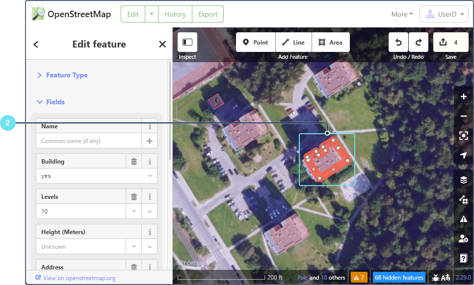

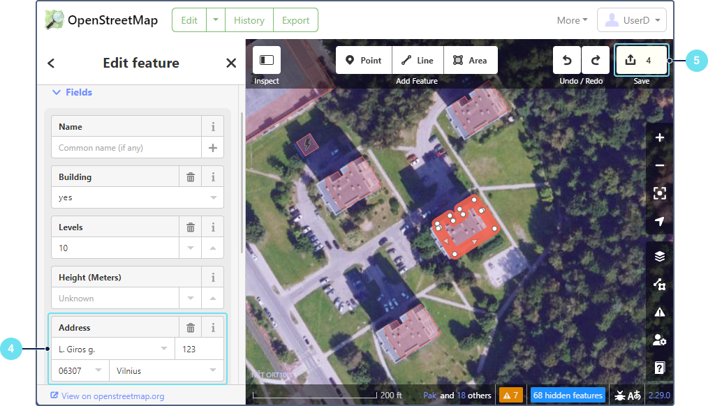

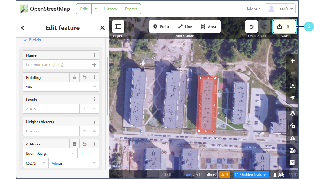

Actualizar un polígono de edificio
Para actualizar un polígono de edificio, siga estos pasos:
  1. Acérquese al polígono del edificio deseado.
  2. Haga clic en el edificio para seleccionarlo.
  3. Corrija la forma si es necesario.
  4. En la barra lateral, actualice la dirección y los detalles del edificio.
  5. Haga clic en Guardar (o presione Ctrl+S en su teclado).
  6. Revise los cambios y súbalos. Consulte Revisar y completar.

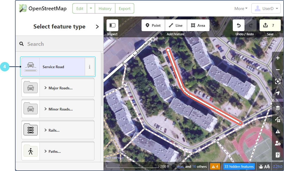

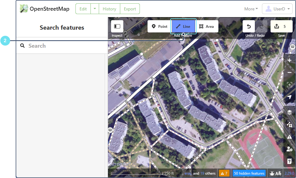

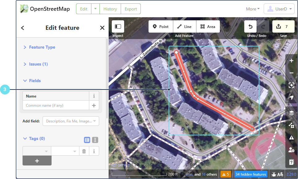

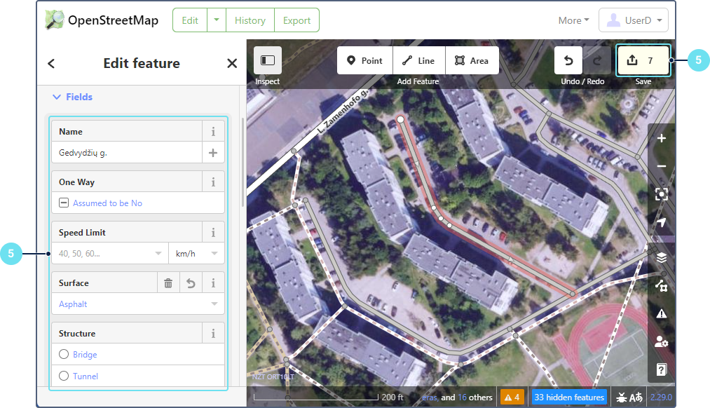

Añadir una calle
Para añadir una calle, siga estos pasos:
  1. Acérquese a la ubicación de la calle.
  2. Seleccione la herramienta Línea.
  3. Trace la línea de la calle.
  4. Seleccione la etiqueta de tipo de vía adecuada. Lea más sobre los tipos de calles y vías aquí. En nuestro ejemplo, se trata de una vía de servicio.
  5. Añada el nombre de la calle y otras etiquetas si es necesario.

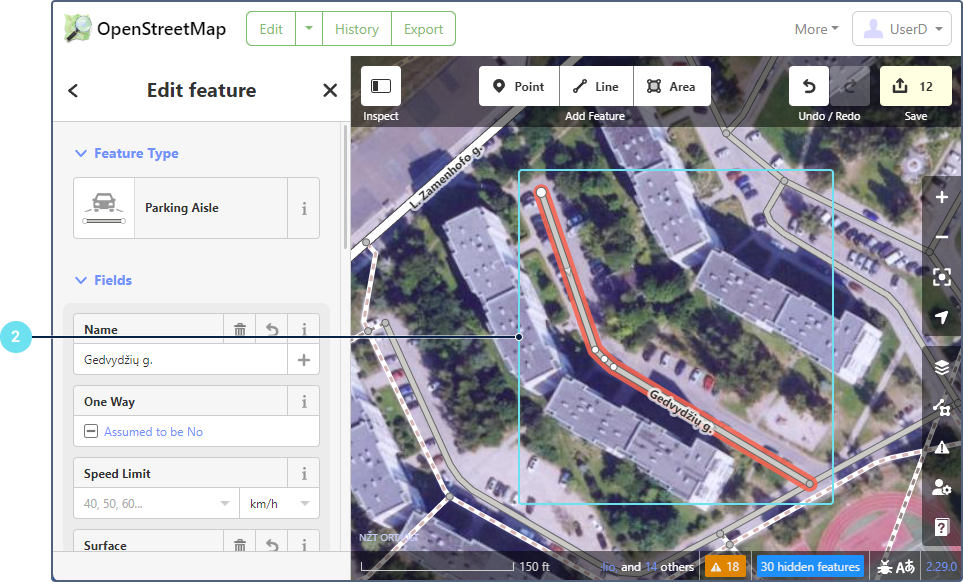

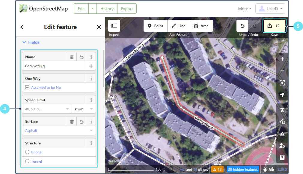

Actualizar una calle
Para actualizar una calle, siga estos pasos:
  1. Acérquese a la calle deseada.
  2. Haga clic en la línea de la calle para resaltarla.
  4. En la barra lateral, actualice la información de la calle.

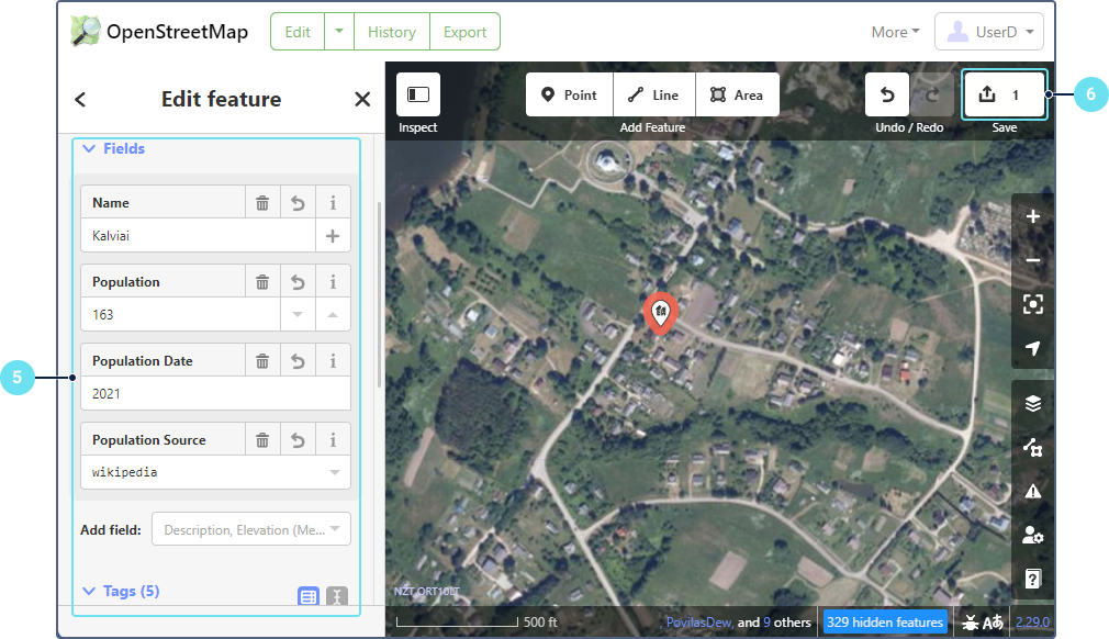

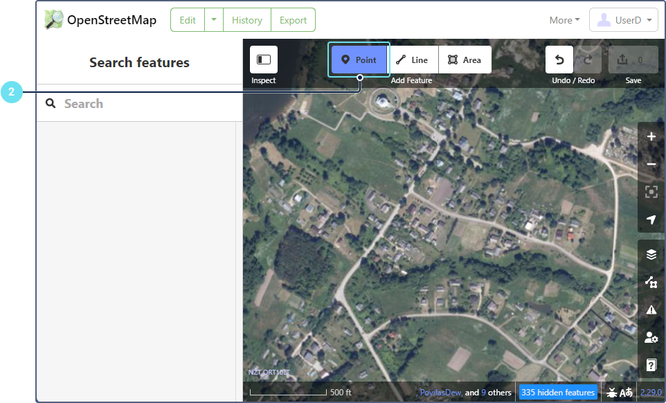

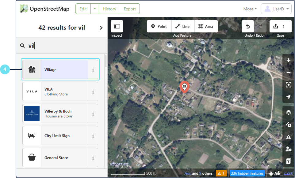

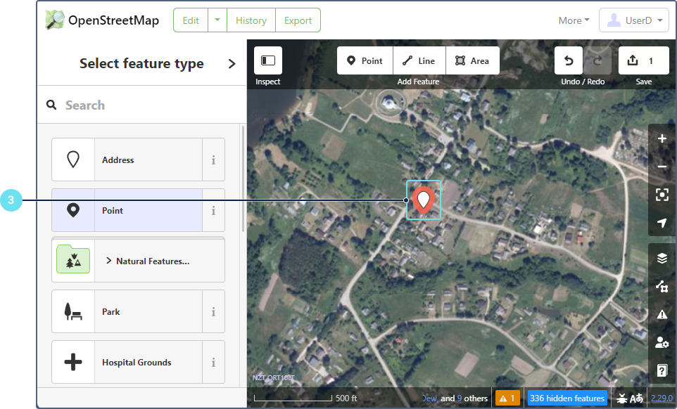

Añadir un lugar de tipo «Punto»
Para añadir un lugar de tipo Punto, siga estos pasos:
  1. Acérquese a la ubicación deseada.
  3. Haga clic donde debe ubicarse el lugar.
  4. En la barra lateral, seleccione el tipo de lugar (por ejemplo, aldea, ciudad, pueblo).
  5. Especifique los detalles pertinentes, como el nombre y las etiquetas opcionales.

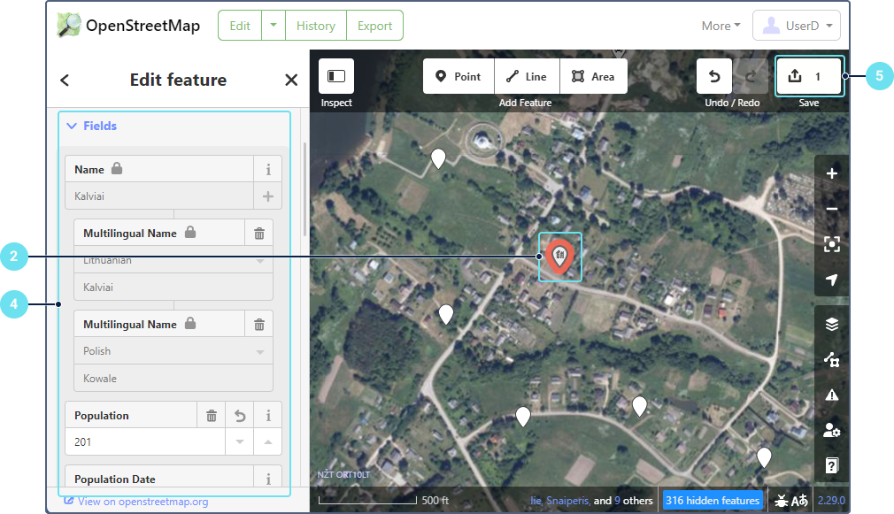

Actualizar un lugar de tipo «Punto»
Para actualizar un lugar de tipo Punto, siga estos pasos:
  2. Haga clic en el punto para resaltarlo.
  3. Mueva el punto si es necesario.
  4. En la barra lateral, actualice detalles como el nombre y las etiquetas adicionales.

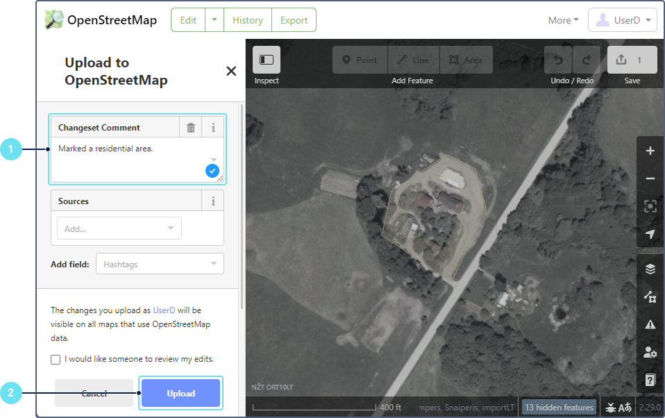

Revisar y completar
Para finalizar la adición de información de direcciones, siga estos pasos.
  1. Revise cuidadosamente sus cambios y escriba un comentario para que otros usuarios de OpenStreetMap puedan entender qué se ha cambiado.
  2. Haga clic en Subir.
  3. Copie el enlace que aparece después de subir y envíelo a support@s-watcher.com. Si ha realizado varias ediciones, puede comunicarnos su nombre de usuario de OpenStreetMap y las coordenadas de los lugares donde se han realizado los cambios.
