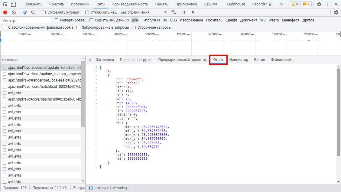

При просмотре сетевых запросов можно увидеть отправляемый запрос, его параметры и ответ от API-сервера в формате JSON.

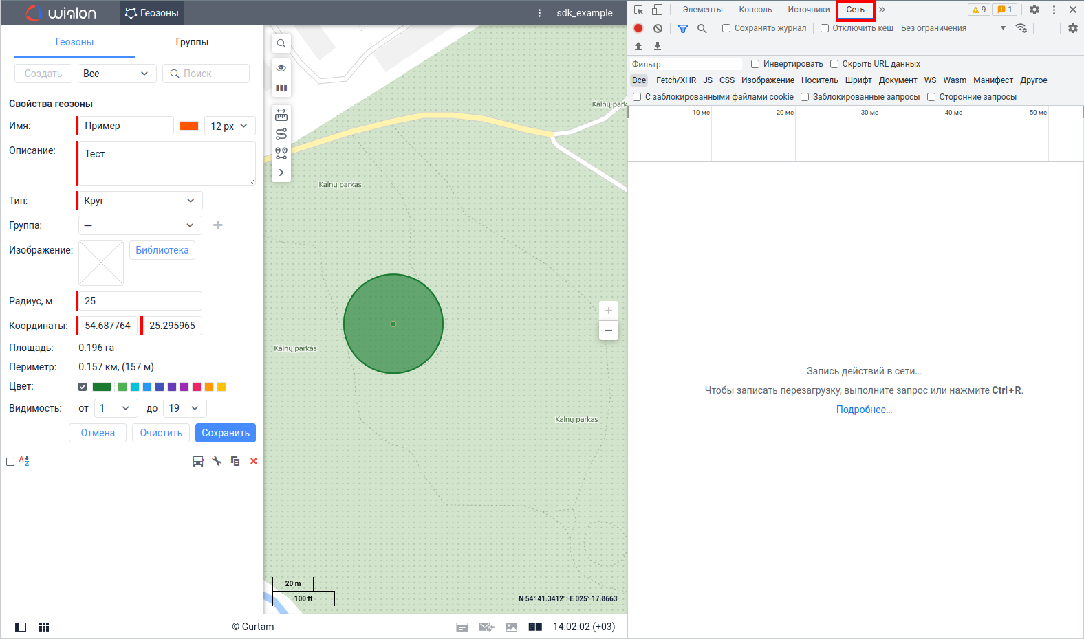

В качестве примера создадим круговую геозону. Откроем вкладку Сеть, а потом заполним поля Имя, Описание, Тип, Радиус и Координаты.

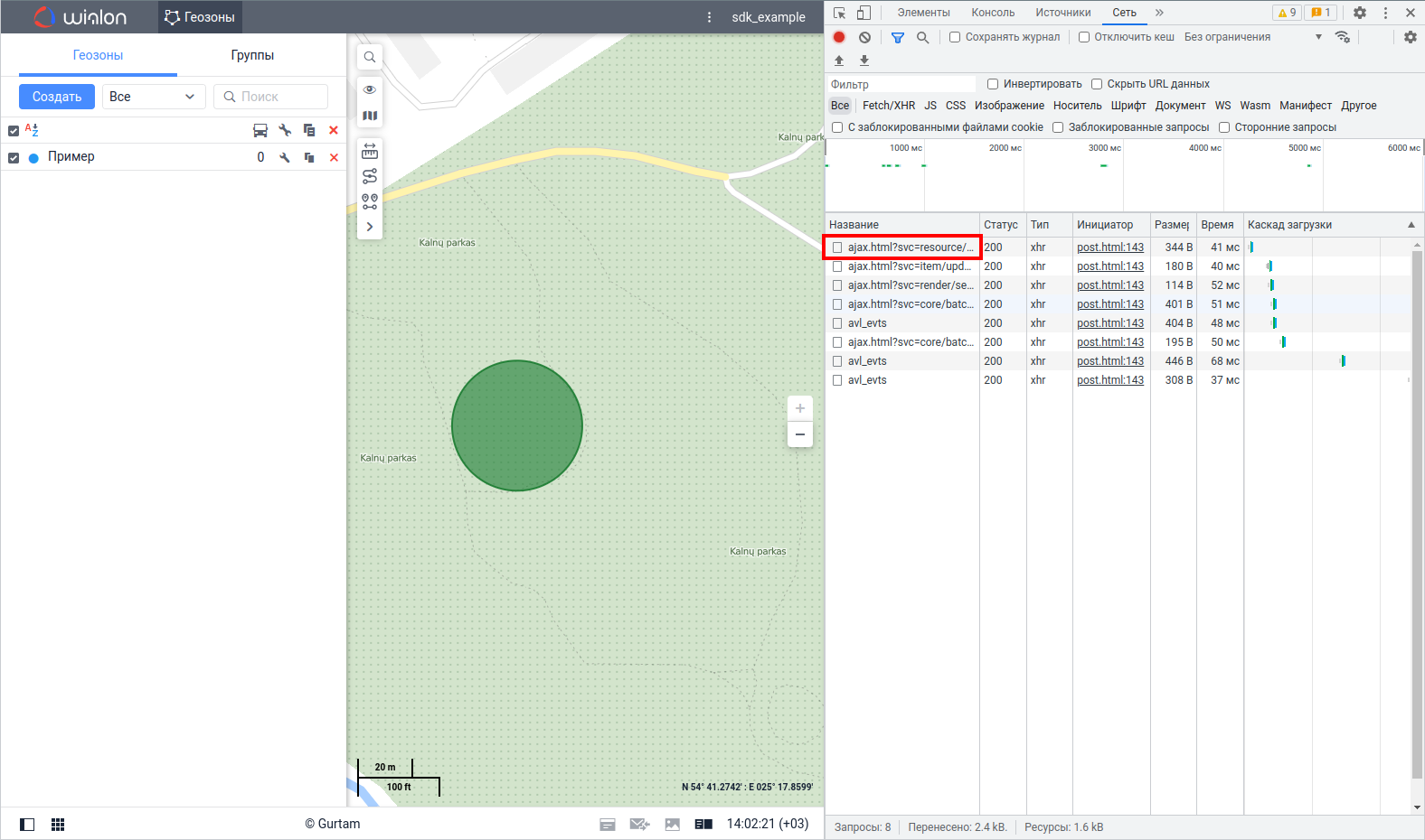

После нажатия на кнопку Сохранить геозона будет создана, а соответствующий запрос сразу отобразится на панели справа. Для получения информации о запросе кликните на него.

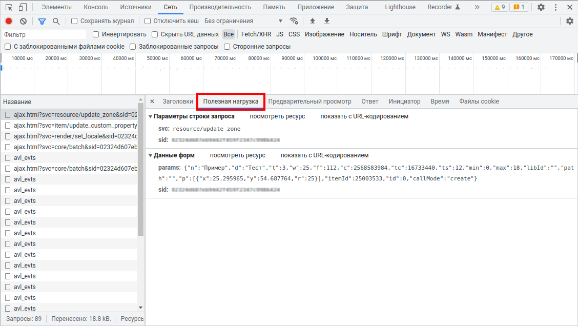

В данной панели присутствуют три удобные вкладки:

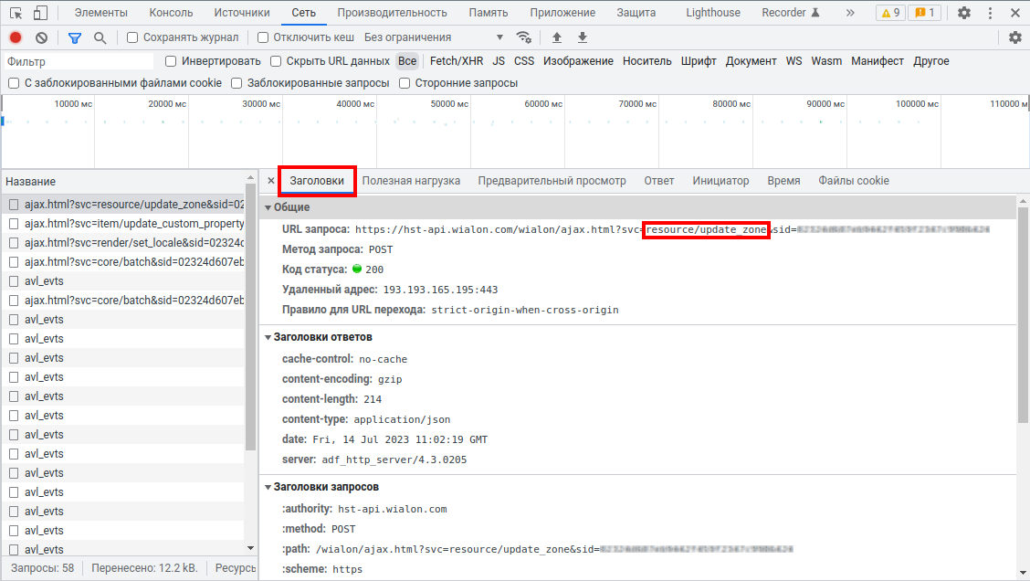

- Заголовки — позволяет увидеть полный URL запроса, используемый метод отправки (POST или GET), статус выполнения запроса и другую полезную информацию.
Среди прочего здесь можно найти название API-запроса. В данном случае это resource/update_zone. - Полезная нагрузка — отображает параметры запроса, про каждый из которых можно прочитать в документации.
Например, параметры, которые предлагалось указать при создании геозоны: n — имя, d — описание, t — тип (круг), w — радиус круга, x и y — координаты центра. - Ответ — отображает ответ от API-сервера в формате JSON (в случае ошибки — ее код).

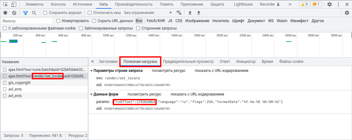

При отправке запроса render/set_locale
необходимо использовать параметр tzOffset
. Стандартный метод вычисления его значения описан в документации.
Также узнать необходимое значение параметра tzOffset
можно с помощью просмотра сетевых запросов в момент изменения часового пояса пользователя в веб-интерфейсе.

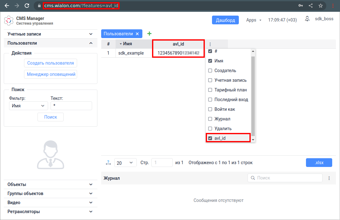

В столбце avl_id в системе управления.
Чтобы столбец avl_id отображался, необходимо авторизоваться в CMS, добавив в конец ссылки
?features=avl_id
. Пример такой ссылки приведен на изображении ниже.
