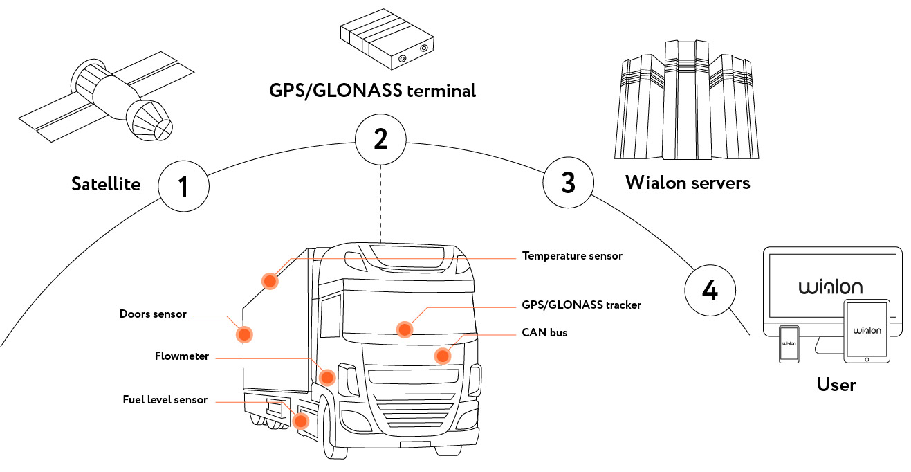

¿Cómo funciona el sistema de rastreo satelital?
El hardware AVL instalado en el vehículo determina su ubicación con la ayuda de satélites y al mismo tiempo recopila los datos de dispositivos y sensores adicionales. Luego, los datos recopilados se transmiten al servidor de Wialon a través de la red móvil o satelital. En la interfaz web de Wialon el usuario ve en tiempo real la información ya procesada sobre las coordenadas de la unidad, la hora, la velocidad y otros parámetros del vehículo.
