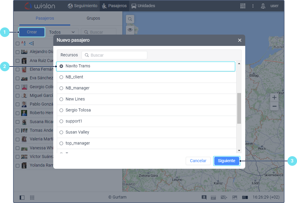

  1. Haga clic en el botón Crear en la pestaña Pasajeros.
  2. Seleccione el recurso en el que quiere crear el pasajero, si tiene acceso a más de uno.
  3. Apriete Siguiente.

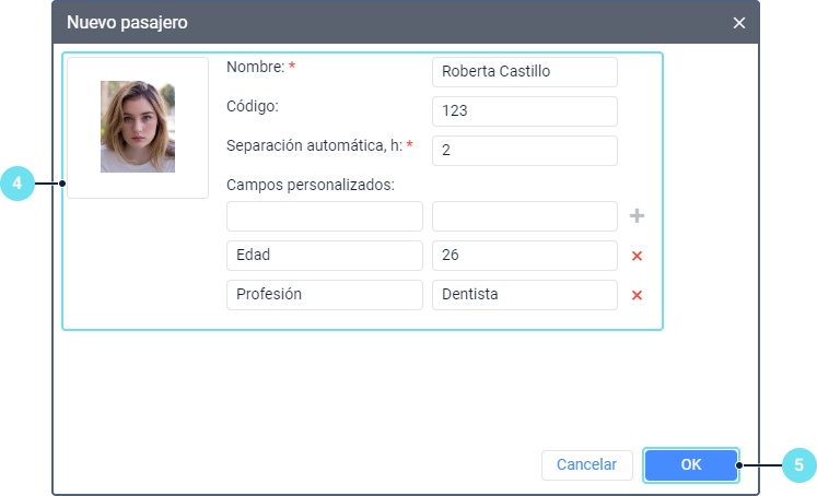

  4. Indique las propiedades del pasajero: nombre, código de asignación y separación automáticas, así como el tiempo al cabo del cual el pasajero debe separarse automáticamente de la unidad (de 0 a 99 horas, valor por defecto es 10). Si el campo contiene 0, la separación automática está desactivada. Si es necesario, añada campos personalizados y cargue una fotografía de formato PNG, JPG, GIF o SVG. Todas las propiedades de pasajeros, a excepción del tiempo de separación automática, son idénticas a las propiedades de conductores del mismo nombre.
  5. Apriete OK.
