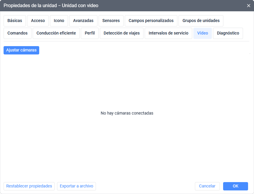

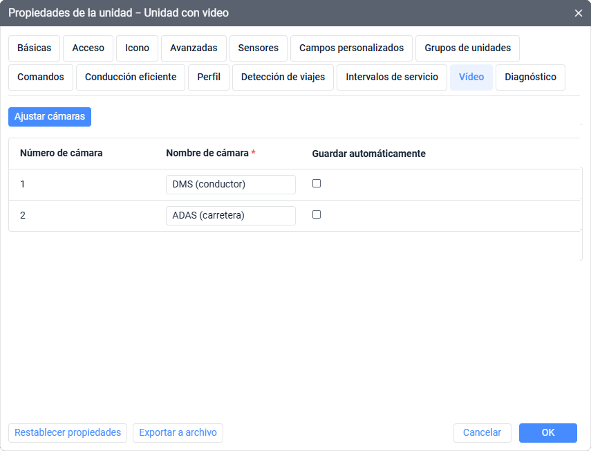

Configurar las cámaras en la pestaña Vídeo en las propiedades de la unidad.
La pestaña está disponible en las propiedades solo de aquellas unidades que se han agregado para la [facturación de vídeo] (/es/wialon-hosting/user-guide/management-system/video) en el sistema de gestión.

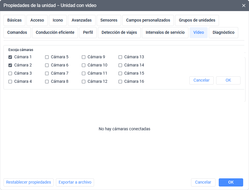

Para esto, seleccione las cámaras necesarias.

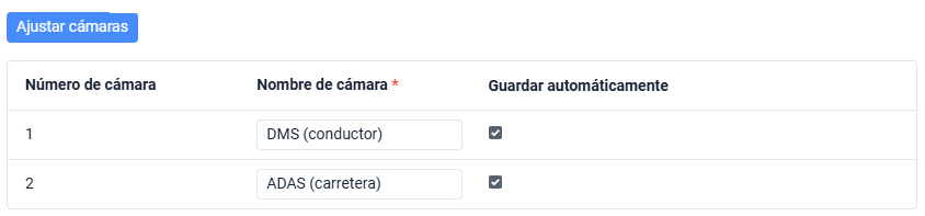

Luego, especifique los nombres para ellas, lo que permitirá distinguirlas de manera más conveniente y rápida.

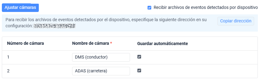

También puede activar la opción Guardar automáticamente para las cámaras necesarias, esta función permite guardar automáticamente vídeos cuando se activa una notificación con la acción Guardar un vídeo como archivo. Si no se utilizan tales notificaciones, el estado de esta opción no tendrá ningún efecto.
Algunos dispositivos admiten la grabación y el envío de vídeos cuando ocurren ciertos estados (por ejemplo, cuando el conductor inicia una conversación telefónica mientras conduce). Si Wialon admite la recepción de dichos vídeos y Usted desea recibirlos, active la opción Recibir archivos de eventos detectados por dispositivo opción en la esquina superior derecha de la pestaña. La activación de la opción se considera obligatoria para las cámaras Teltonika DualCam y Teltonika DashCam, así como para algunas otras.
La recepción de dichos vídeos puede resultar en un aumento significativo del consumo de tráfico.

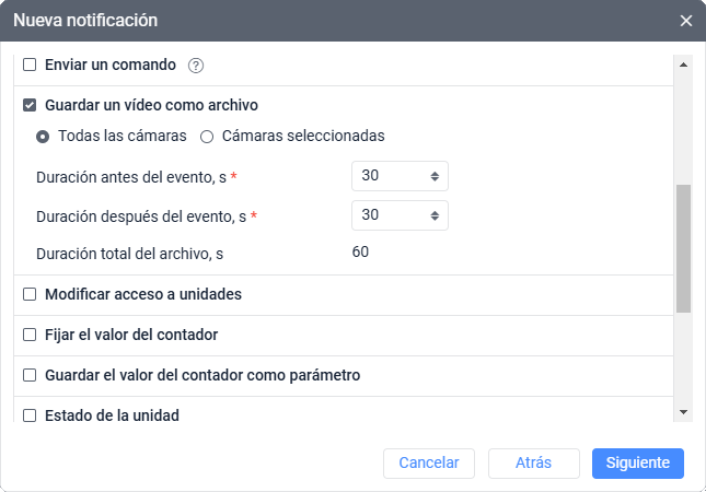

Notificaciones
Mediante una notificación con el tipo de acción Guardar un vídeo como archivo, es posible guardar automáticamente un fragmento de vídeo grabado por las cámaras de la unidad en el momento de la activación de la notificación.
El archivo guardado estará disponible en la sección Archivos en la pestaña Vídeo, en los mensajes y en los informes.

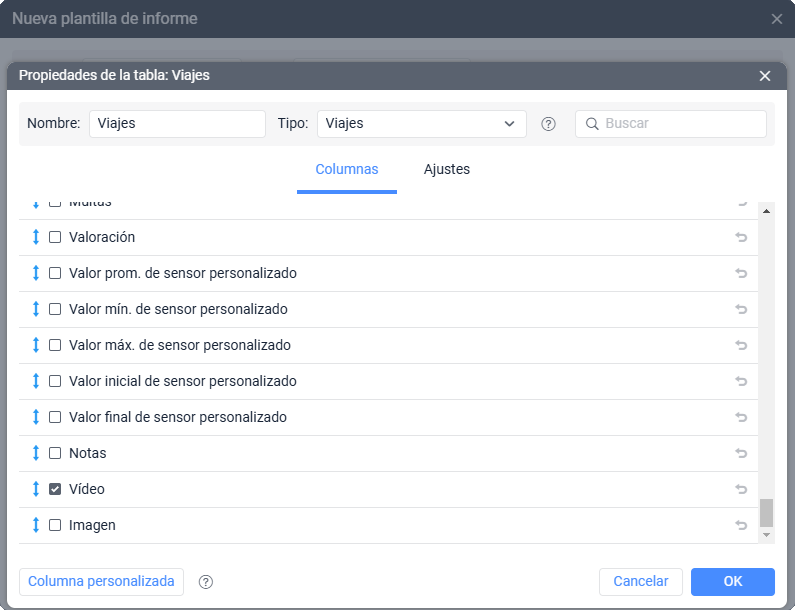

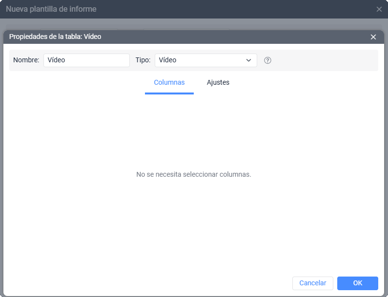

Puede ver las grabaciones de vídeo guardadas utilizando informes, usando la tabla Vídeo.
Además, las grabaciones están disponibles en la columna Vídeo en algunas tablas (por ejemplo, en las tablas Viajes, Geocercas, Conducción eficiente, Infracciones y otras).
