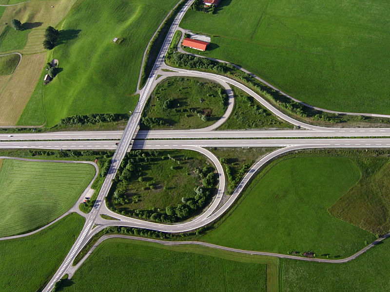

highway
motorway_link
PL
Enlaces a autopistas y autovías (motorway) que conectan caminos de igual o menor jerarquía.
0-4
5-7

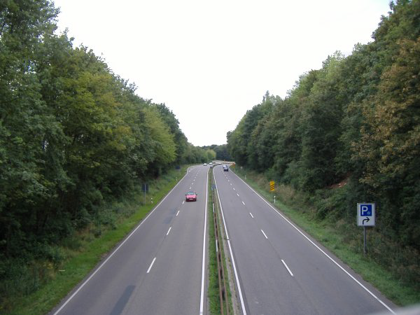

0x0002
highway
trunk
PL
Son las carreteras de mayor importancia, con la misma jerarquía que un motorway pero que por sus características físicas no califican como tal. Pueden o no ser de 2 vías físicamente divididas.
0-4
5-9
10-12

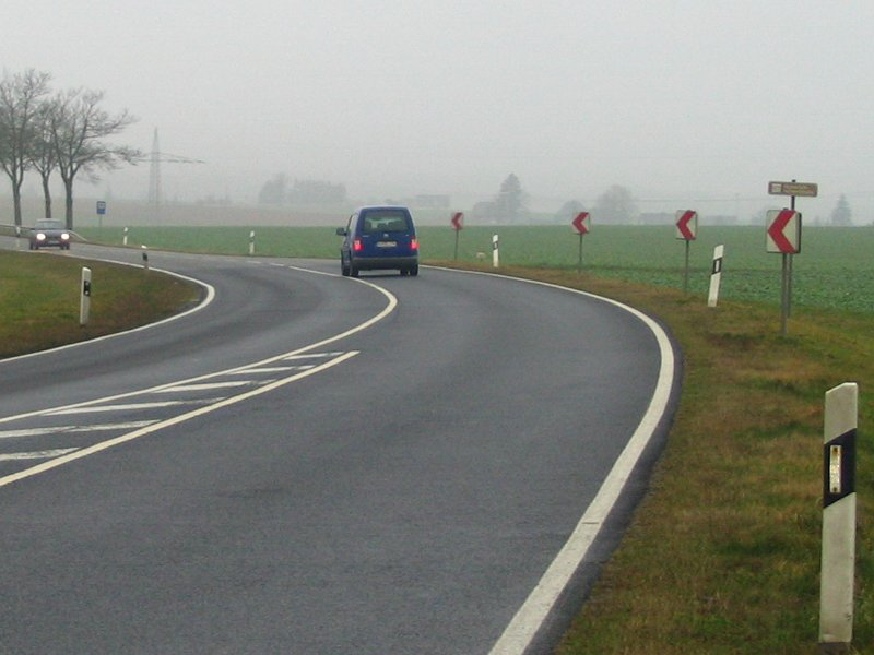

0x0004
highway
secondary
PL
Carreteras que conectan a las ciudades más pequeñas y los pueblos.
0-5
6-9

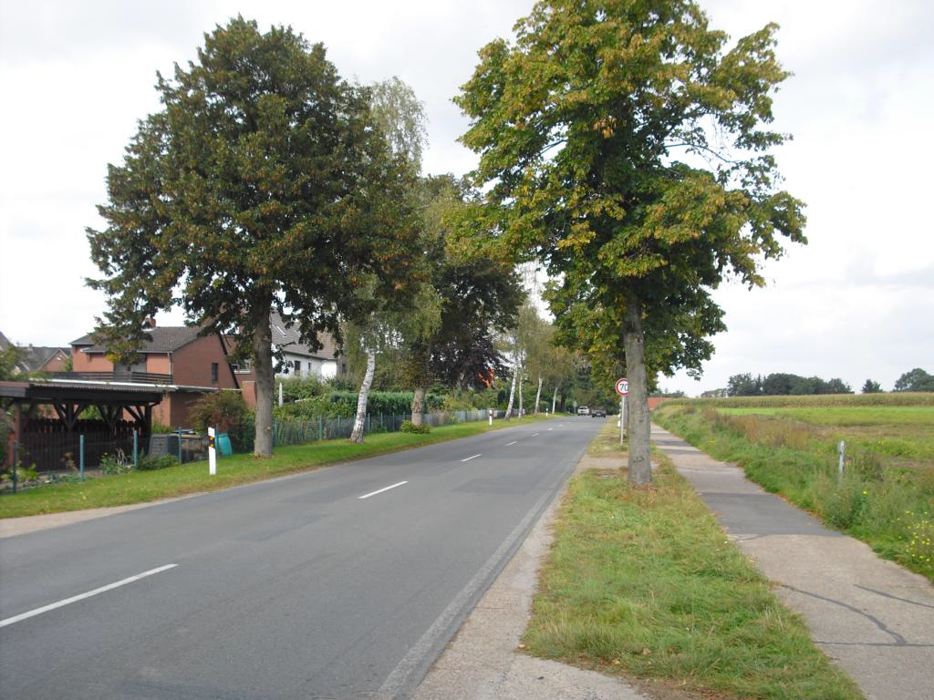

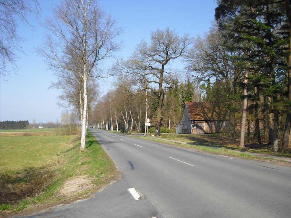

0x0000
highway
tertiary
PL
Carreteras menores. Usualmente conectan a los pueblos y las aldeas.
0-5
6-8

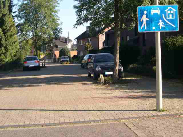

0x0049
highway
living_street
PL
Calles en las cuales los peatones tienen la prioridad sobre los automóviles. Tienen un límite de velocidad reducido.
0-2
3-5

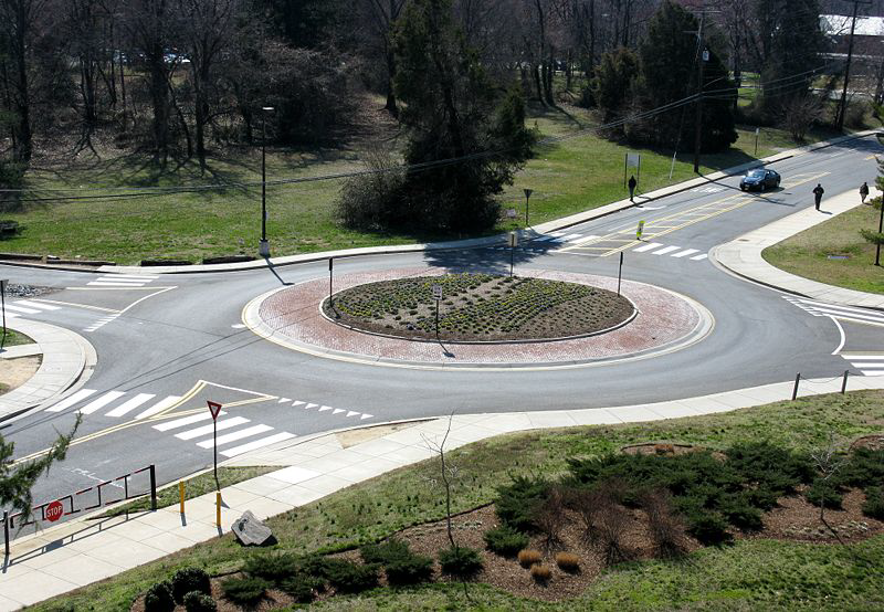

junction
roundabout
PL
Una rotonda o glorieta.
0-3
4-6

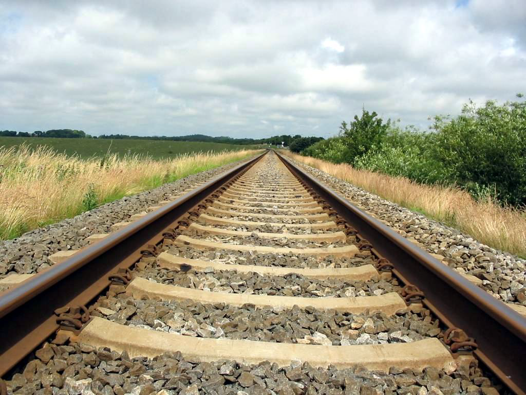

0x0014
railway
rail
PL
Rieles para trenes de pasajeros o de carga de tamaño completo en el ancho de vía estándar del país o estado.

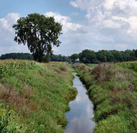

0x0044
waterway
drain
PL
Un curso de agua libre artificial utilizado para transportar aguas superfluas tales como aguas pluviales o aguas grises.

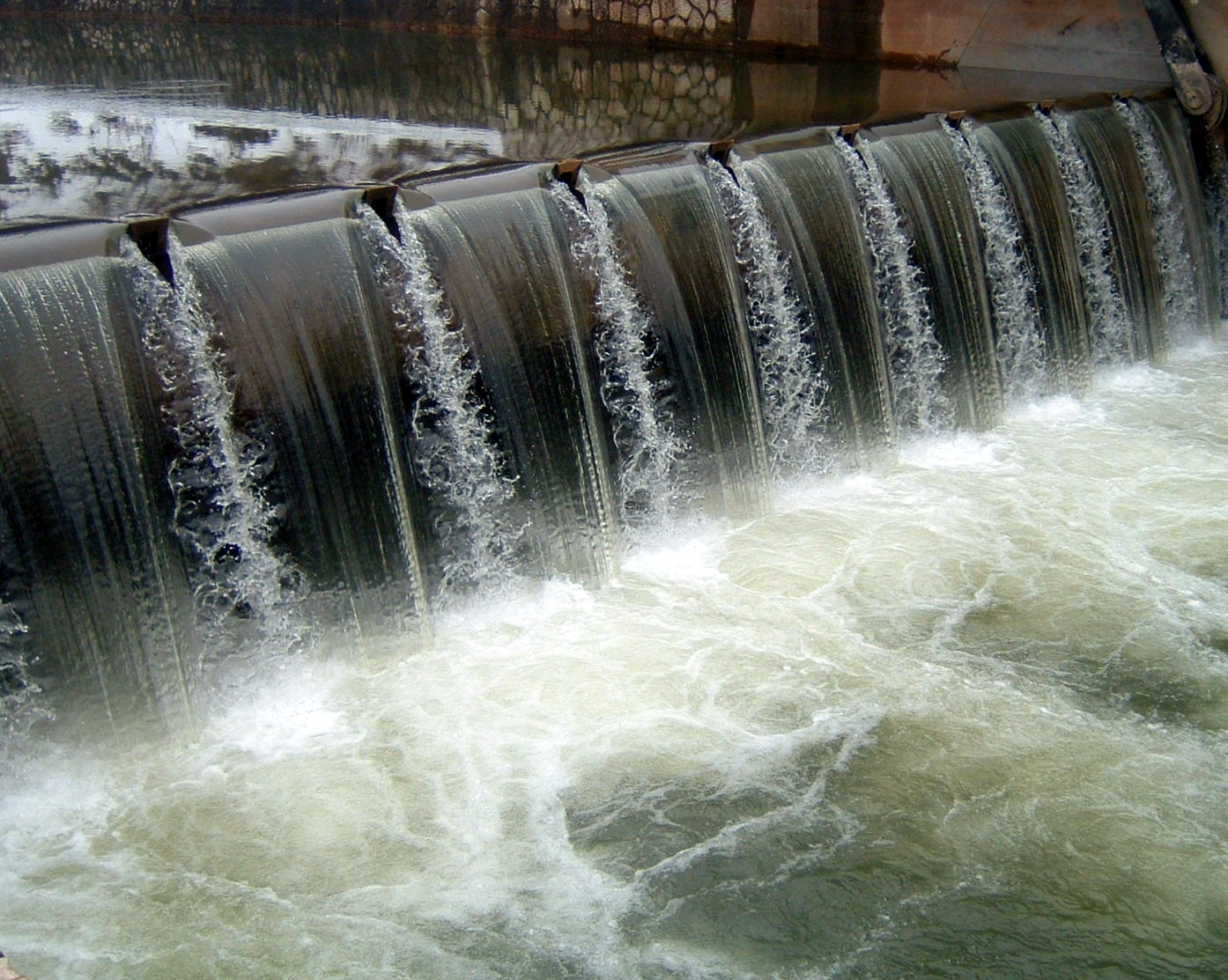

waterway
weir
PL
Una barrera construida a través de un río, para controlar su velocidad y profundidad. El agua todavía puede fluir por encima de la barrera.

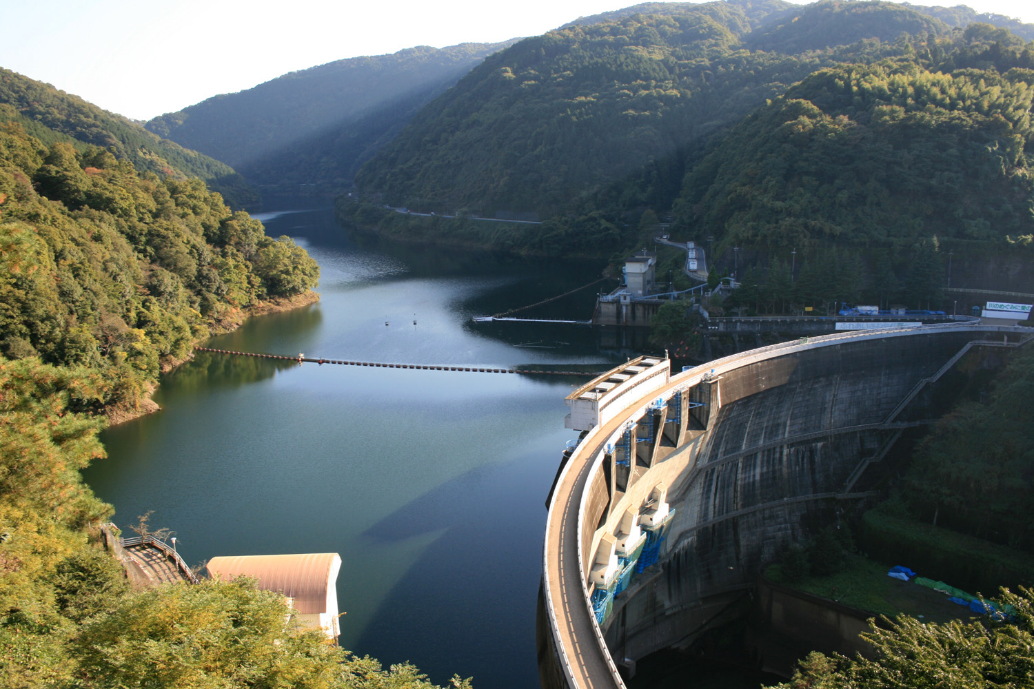

waterway
dam
PL
Un muro construido a través de un río o arroyo para embalsar el agua. Una presa normalmente no tiene agua que fluya sobre la parte superior de la misma.

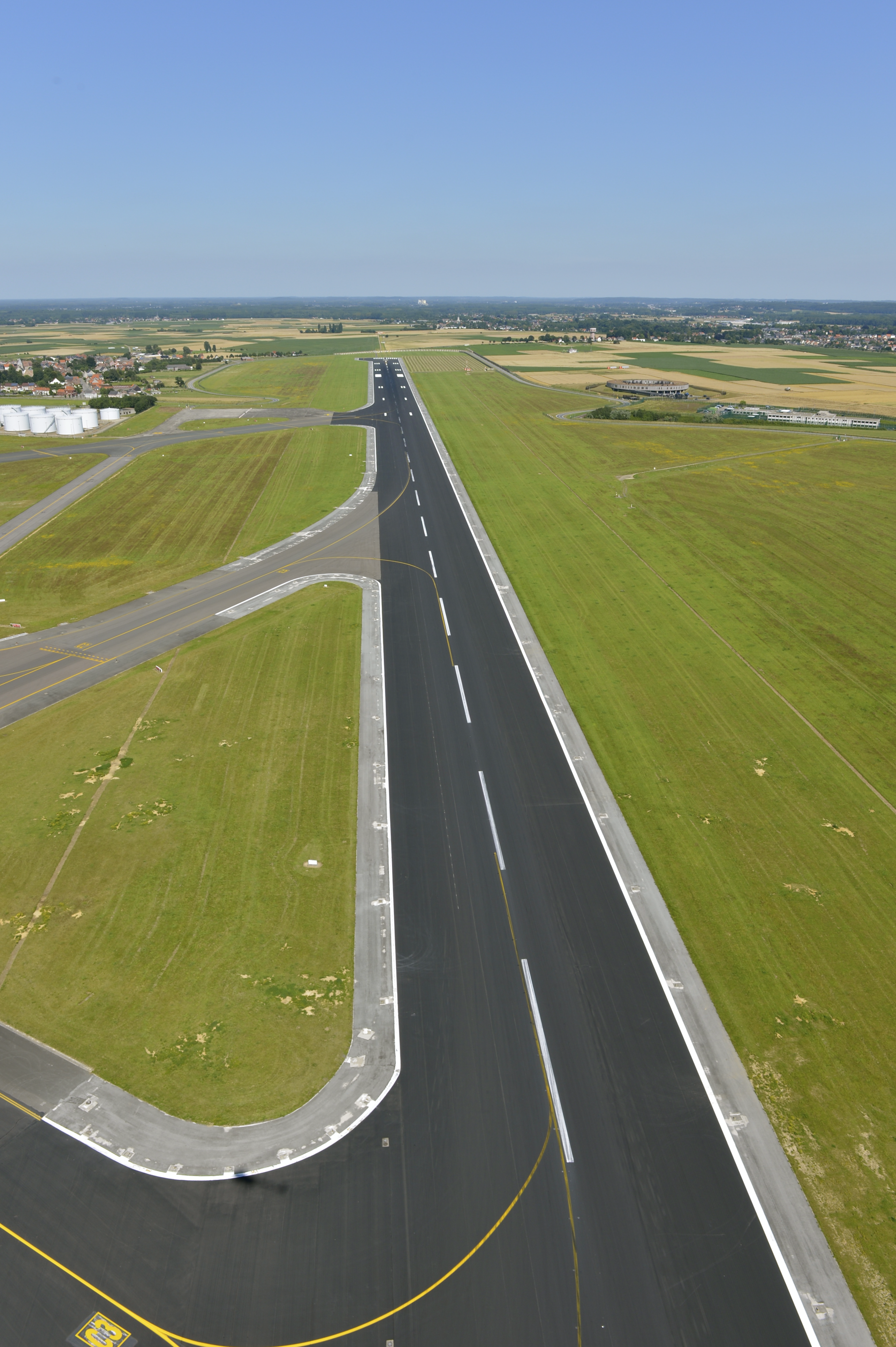

aeroway
runway
PL
Una franja de terreno en la que los aviones pueden despegar y aterrizar.

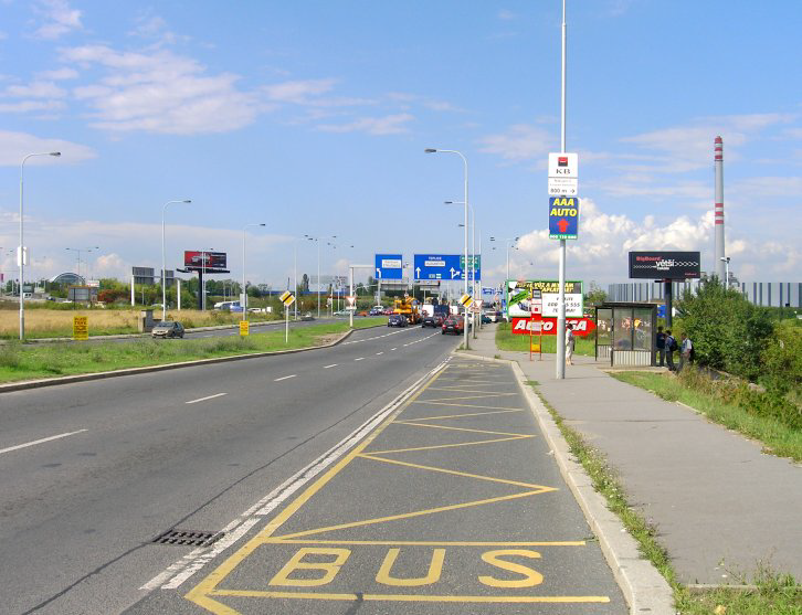

highway
bus_stop
POI
0
Una parada pequeña de autobús.

landuse
airport
PG
401
Un área de aeropuerto.
