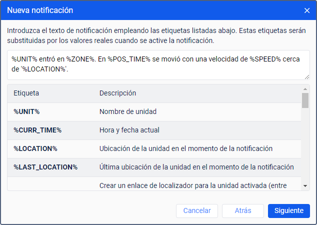

Texto de notificación
El texto de notificación se muestra para los siguientes modos de acción:
  • notificar por email;
  • notificar por SMS;
  • mostrar notificación en línea en una ventana emergente;
  • enviar un comando.
El texto puede ser en cualquier idioma y puede contener cualesquiera caracteres.
Puede agregar etiquetas al texto. Son palabras clave que se convierten en valores correspondientes cuando la notificación se activa. Por ejemplo, el texto «‘%UNIT%’ ha violado el límite de velocidad. En ‘%POS_TIME%’ se movió con una velocidad de ‘%SPEED%’ cerca de ‘%LOCATION%’» se transforma en «Unidad ‘KIA 299-SMD’ ha violado el límite de velocidad. En ‘2022-05-01 12:01:37’ se movió con una velocidad de 156 km/h cerca de ‘Calle Arenas de San Pedro’». Para agregar una etiqueta, haga clic en ella o introduzca su texto manualmente.
Las etiquetas tienen que ir entre dos signos de por ciento. De lo contrario, se considera un texto normal y no se reemplaza por valores actuales.
Las unidades de medida (kilómetros o millas) que se usan para descifrar etiquetas dependen de los ajustes del recurso al que pertenece la notificación. El formato de fecha y hora se toma de los parámetros del creador del recurso.
Las etiquetas disponibles en un texto de notificación dependen del tipo de notificación. A continuación, se da la lista de etiquetas que están disponibles para la mayoría de tipos de notificaciones.
