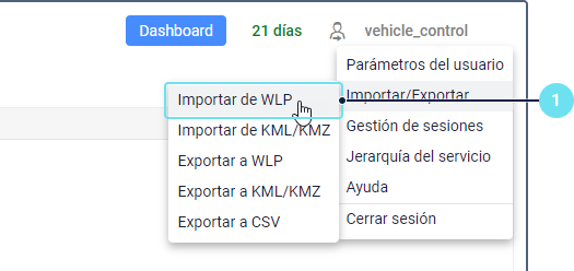

  1. En el menú de usuario escoja el punto Importar/Exportar y, luego, Importar de WLP.
