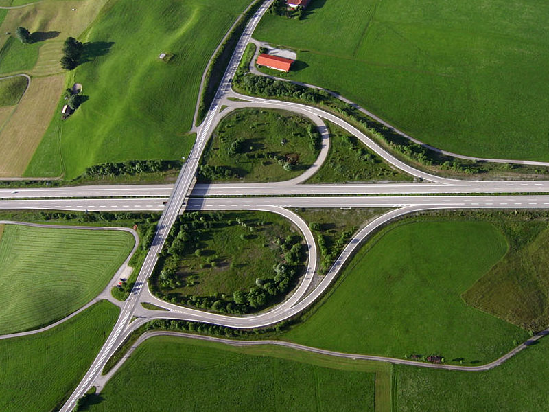

0x0001 | highway | motorway | PL | 1 | 2 | Carreteras con acceso restringido, usualmente físicamente divididas, con 2 o más carriles en cada dirección y en algunos casos cuentan adicionalmente con un carril para emergencias. Equivalente al 'Freeway' (USA) o 'Autobahn' (Alemania). | 0-4 5-9 10-12 | |||
highway | motorway_link | PL | 2 | 2 | Enlaces a autopistas y autovías (motorway) que conectan caminos de igual o menor jerarquía. | 0-4 5-7 | ||||

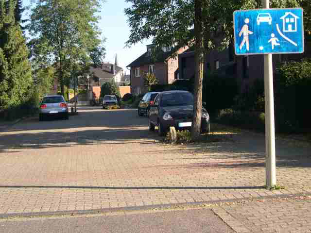

0x0006 0x000b 0x0008 0x0009 0x0049 | highway | living_street | PL | 15 | 1 | Calles en las cuales los peatones tienen la prioridad sobre los automóviles. Tienen un límite de velocidad reducido. | 0-2 3-5 | |||

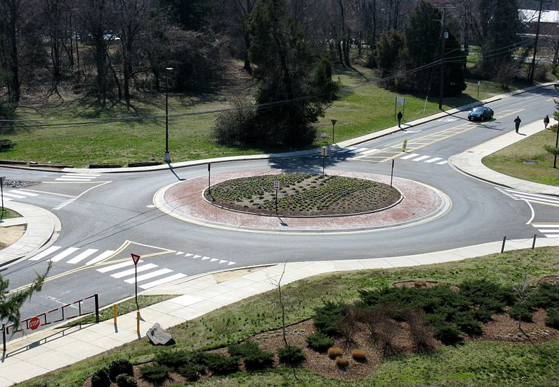

junction | roundabout | PL | 21 | 1 | Una rotonda o glorieta. | 0-3 4-6 | ||||

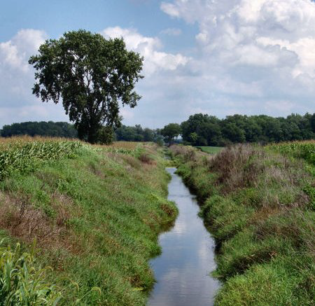

0x0026 | waterway | stream | PL | 30 | 1 | Una corriente o curso de agua de formación natural que es demasiado estrecha para ser calificada como río (puede cruzarse de un salto por una persona sana activa: arroyos o riachuelos). | ||||
0x0044 | waterway | drain | PL | 30 | 1 | Un curso de agua libre artificial utilizado para transportar aguas superfluas tales como aguas pluviales o aguas grises. | ||||

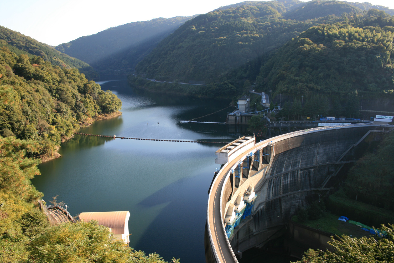

waterway | weir | PL | 30 | 1 | Una barrera construida a través de un río, para controlar su velocidad y profundidad. El agua todavía puede fluir por encima de la barrera. | |||||
waterway | dam | PL | 31 | 1 | Un muro construido a través de un río o arroyo para embalsar el agua. Una presa normalmente no tiene agua que fluya sobre la parte superior de la misma. | |||||

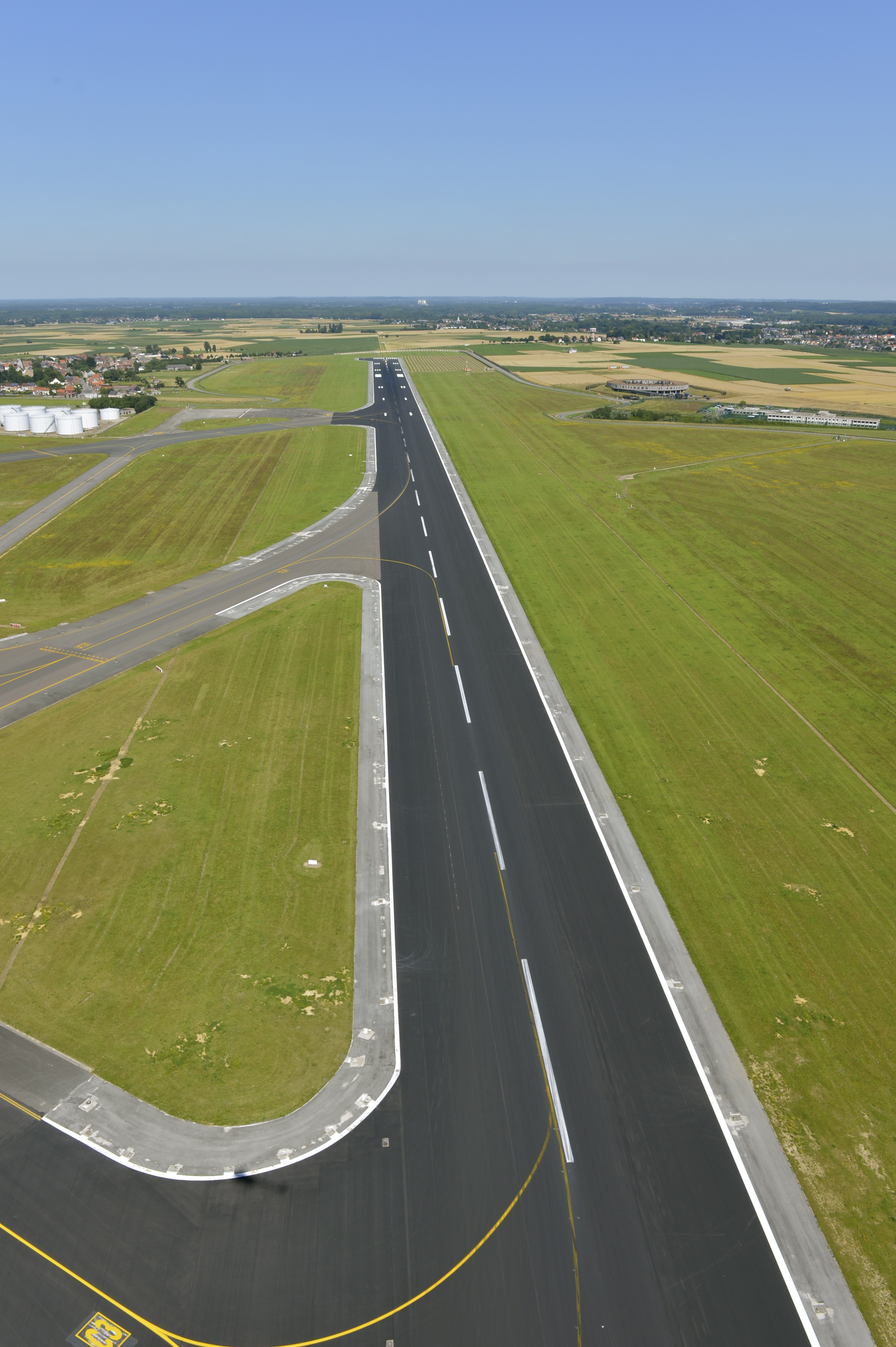

aeroway | runway | PL | 35 | 1 | Una franja de terreno en la que los aviones pueden despegar y aterrizar. | |||||
