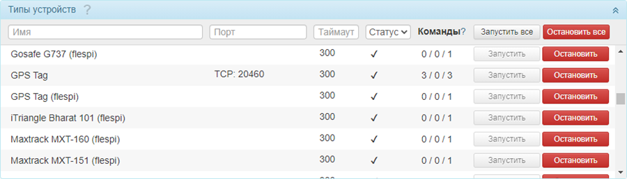

Типы устройств
В этом блоке в виде таблицы показываются доступные типы устройств. Добавить новые типы устройств можно в личном кабинете или через запрос в partners@s-watcher.com.
В колонках таблицы работает динамический поиск. После ввода первого символа система автоматически начинает предлагать возможные варианты.
Ниже приведено описание столбцов, доступных в блоке Типы устройств.
СтолбецОписание
ИмяВ этой колонке показывается тип устройства. Его можно переименовать отдельно для одного или нескольких тарифных планов. Для этого нажмите на имя в списке и введите новое. Далее выберите тарифные планы, для которых необходимо использовать это имя.
Порт
Номер порта TCP и/или UDP, на который устройства этого типа отправляют данные. Чтобы изменить порт, нажмите на него, введите новое значение (от 20100 до 30000) и нажмите на Сохранить. Если указанный порт уже занят другим типом оборудования, то порт изменить не удастся.
Чтобы восстановить исходные значения портов  TCP и UDP, нажмите на По умолчанию.
После приобретения новых модулей производителей оборудования указанный вами порт может совпасть с портом по умолчанию для нового типа оборудования. В этом случае при установке обновления новый тип оборудования не запустится и на электронную почту придут сообщения об ошибке, так как два и более типа оборудования не могут работать на одном порту. При последующих перезапусках сервера возможна ситуация, когда новый тип оборудования запустится первым, что приведет к ошибке запуска установленного ранее оборудования и невозможности принимать данные от объектов. В случае возникновения подобных ситуаций необходимо скорректировать порт нового типа оборудования.
ТаймаутКоличество секунд, в течение которых сервер сохраняет соединение открытым, если от устройств этого типа нет данных.
Статус
— прием данных для устройств этого типа запущен,
— прием данных остановлен.
Команды
В этом столбце показывается количество команд, доступных для устройств этого типа и передаваемых по каналам TCP, UDP и Virtual. Во всплывающей подсказке содержится подробная информация с именами всех команд для каждого канала.
С помощью кнопок Остановить и Запустить можно прервать и возобновить прием данных от устройств выбранного типа соответственно.
