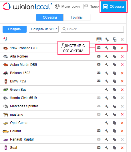

Действия с объектами
При помощи иконок, которые находятся в списке напротив имени объекта, можно выполнить перечисленные ниже действия.
ИконкаДействие
Отправить SMS-сообщение на объект или водителю, назначенному на него. Это действие доступно, если в свойствах объекта или водителя указан телефонный номер. Сообщения на объект — это, как правило, команды. См. подробнее об отправке SMS-сообщений на странице инструмента SMS.
Открыть свойства объекта для их просмотра или редактирования.
Создать новый объект с такими же свойствами. После нажатия на иконку открывается окно создания нового объекта, в котором вы можете внести изменения и сохранить их.
Удалить объект.
Удаленные объекты может восстанавливать только создатель учетной записи верхнего уровня не позднее, чем через 30 дней после удаления элемента.
Если иконки нет или она неактивна, то это означает, что у вас недостаточно прав доступа.
С помощью иконки  вы можете отсортировать объекты в списке в прямом или обратном алфавитном порядке.
В системе управления доступны дополнительные действия с объектами: деактивация, перенос из одной учетной записи в другую, просмотр журнала объекта и пр.
