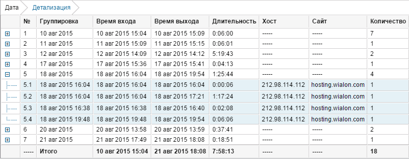

К этой таблице могут быть применены те же настройки, что и к прочим таблицам: группировка, детализация, нумерация строк, итоговая строка, ограничение по времени. Ниже приведен отчет по пользователям с применением группировки по дням, детализацией, нумерацией и строкой Итого.
