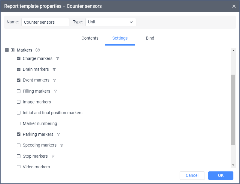

Marqueurs
Dans cette section, vous pouvez sélectionner les marqueurs qui doivent être affichés sur la carte, activer leur numérotation et configurer le filtrage des marqueurs affichés sur la carte et dans les graphiques.
Le tableau ci-dessous présente tous les marqueurs disponibles.

Vous pouvez configurer le filtrage (icône ) pour les marqueurs de remplissage, de baisse, de recharge de batterie, d’arrêt, de stationnement, d’excès de vitesse et d’événement. Les paramètres de filtrage configurés dans cette section sont appliqués aux marqueurs sur la carte et dans les graphiques.
Si nécessaire, vous pouvez activer la numérotation des marqueurs.

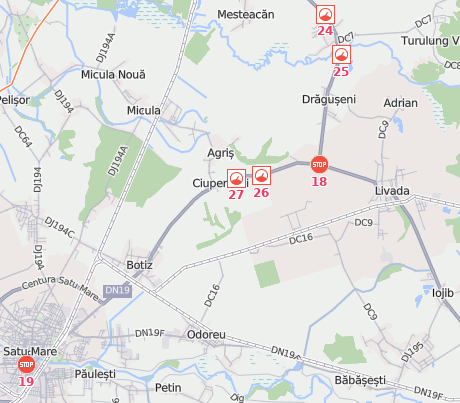

Marqueurs sur la carte
Les marqueurs sélectionnés sont affichés sur la carte après l’exécution du rapport. Pour voir tous les marqueurs disponibles, effectuez un zoom avant.
Si les messages reçus à l’adresse pendant un intervalle ne contiennent pas de coordonnées GPS, le marqueur de cet intervalle n’apparaît pas sur la carte. Par exemple, le marqueur d’un intervalle de stationnement n’est pas affiché sur la carte si aucun message contenant des coordonnées n’a été reçu lorsque l’appareil était stationné.

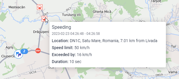

Infobulle
Lorsque vous pointez sur un marqueur, son infobulle affiche des informations supplémentaires sur ce qui s’est passé :

Excès de vitesseHeure de début (heure de réception du premier message avec une valeur de vitesse supérieure à la valeur autorisée) et heure de fin, durée, localisation, limitation de vitesse telle que spécifiée dans les propriétés de l'unité, valeur de dépassement de la vitesse.
Image, vidéo, position initiale, position finaleHeure, lieu.
Si les marqueurs sont utilisés dans un rapport sur un groupe d’unités, leurs infobulles contiennent également un nom d’unité.

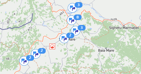

Regroupement des marqueurs
Les marqueurs, ainsi que les zones, peuvent être regroupés au cas où ils se chevaucheraient. Pour activer le regroupement, activez l’option Groupe d’icônes dans le modèle de rapport. S’il y a 1000 marqueurs ou plus, leur regroupement est activé automatiquement. L’icône du groupe indique le nombre d’éléments regroupés. Dans l’infobulle de l’icône, vous pouvez voir des informations détaillées sur les événements.

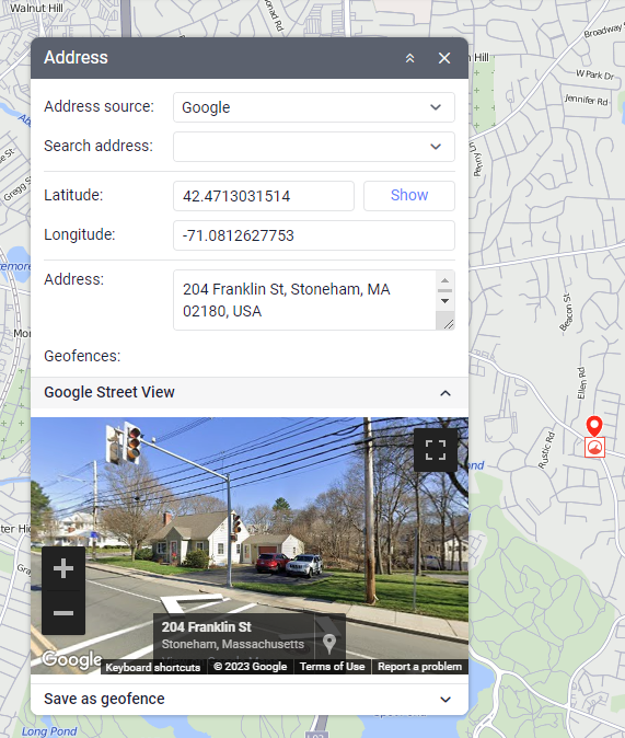

Images panoramiques
Les images panoramiques du territoire peuvent être affichées en cliquant sur les marqueurs des stationnements et des arrêts. Pour cela, les cartes avec des panoramas (par exemple, Google Street View) doivent être sélectionnées dans les paramètres de l’utilisateur. S’il existe des images du territoire avec les coordonnées du marqueur, le curseur passe de la flèche à la main lorsqu’il est pointé sur le marqueur. Cliquez sur le marqueur pour ouvrir un instantané panoramique dans la fenêtre de l’outil Adresse. Double-cliquez sur un autre marqueur de ce type pour mettre à jour les informations.
