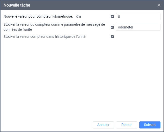

Enregistrer et/ou modifier la valeur du compteur kilométrique
Dans les paramètres d’une tâche de ce type, vous pouvez sélectionner une ou plusieurs actions liées à la modification et à l’enregistrement des valeurs du compteur kilométrique.
Les options suivantes sont disponibles :
OptionDescription
Spécifiez une nouvelle valeur du compteur kilométrique
Permet de remettre le compteur de kilométrage à zéro ou de spécifier n’importe quelle valeur. Pour cela, activez l’option et entrez la nouvelle valeur en km qui doit être appliquée après l’exécution de la tâche.
Enregistrer la valeur du compteur en tant que paramètre dans un message d’unité
Permet d’enregistrer la valeur du compteur kilométrique en tant que paramètre dans un message. Après, vous pouvez créer un capteur kilométrique basé sur ce paramètre et utiliser ce capteur pour obtenir les valeurs du compteur dans les rapports (les colonnes Kilométrage initial et Kilométrage final). Vous pouvez également voir les valeurs enregistrées en demandant des messages de données à l’unité. La valeur de kilométrage est indiquée en mètres ou en pieds, selon les systèmes de mesure de l’unité.
Pour utiliser l’option, activez-la et entrez le nom du paramètre dans le champ. Vous ne pouvez utiliser que des lettres latines, les caractères spéciaux ne sont pas autorisés. Si le nom du paramètre se compose de plusieurs mots, utilisez un trait de soulignement au lieu d’un espace (par exemple, can_distance).
Il est conseillé de sauvegarder les valeurs des compteurs lorsque le véhicule est garé, par exemple une fois par jour pendant la nuit.
Enregistrer la valeur du compteur dans l’historique de l’unité
Si l’option est activée, la valeur du compteur kilométrique est enregistrée dans l’historique de l’unité. Par conséquent, un événement est enregistré dans le système et vous pouvez le voir dans les tableaux Événements ou Chronologie des rapports.

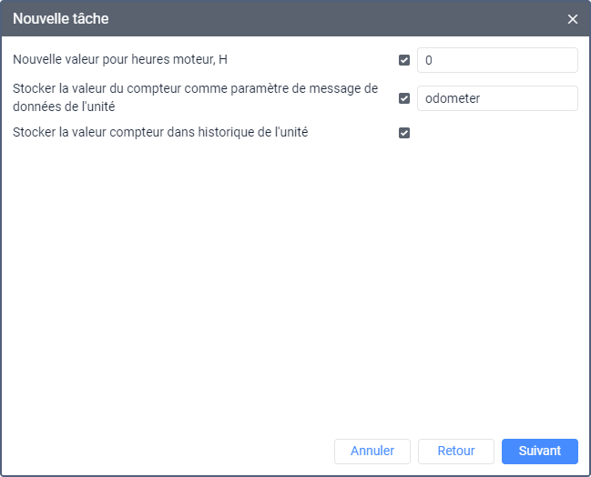

Enregistrer et/ou modifier la valeur du compteur d’heures moteur
Les mêmes actions que ci-dessus sont disponibles dans les tâches de ce type, mais elles s’appliquent au compteur d’heures moteur.
Vous pouvez sélectionner une ou plusieurs des options suivantes :
OptionDescription
Spécifier une nouvelle valeur du compteur d’heures moteur
Permet de remettre à zéro le compteur d’heures moteur ou de spécifier n’importe quelle valeur. Pour cela, activez l’option et entrez la valeur (en heures) qui doit être appliquée après l’exécution de la tâche.
Permet d’enregistrer la valeur du compteur d’heures moteur en tant que paramètre dans un message. Vous pouvez créer un capteur de type Heures moteur absolues basé sur ce paramètre.
Les paramètres ainsi enregistrés sont disponibles dans les messages de données. Leur valeur est indiquée en secondes.
Pour utiliser l’option, activez-la et entrez le nom du paramètre dans le champ. Vous ne pouvez utiliser que des lettres latines, les caractères spéciaux ne sont pas autorisés. Si le nom du paramètre se compose de plusieurs mots, utilisez un trait de soulignement au lieu d’un espace (par exemple, eng_hours)
Si l’option est activée, la valeur du compteur est enregistrée dans l’historique de l’unité. Par conséquent, un événement est enregistré dans le système et vous pouvez le voir dans les tableaux Événements ou Chronologie des rapports.

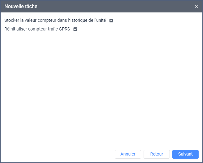

Enregistrer et/ou modifier la valeur du compteur de trafic GPRS
Les tâches de ce type sont généralement utilisés pour :
  • réinitialiser automatiquement le compteur de trafic consommé de façon régulière (par exemple, une fois par mois) ;
  • enregistrer les valeurs du trafic consommé dans l’historique de l’unité et exécuter des rapports sur cette base.
Vous pouvez sélectionner les options suivantes dans les paramètres de la tâche :
OptionDescription
Permet de sauvegarder la valeur du compteur dans l’historique de l’unité. Par conséquent, un événement est enregistré dans le système et vous pouvez le voir dans les tableaux Événements ou Chronologie des rapports.
Si l’option Réinitialiser le compteur de trafic GPRS est également activée, la réinitialisation du compteur est enregistrée en tant qu’événement et s’affiche dans le tableau de trafic GPRS des rapports.
L’option permet de remettre la valeur du compteur à zéro.
