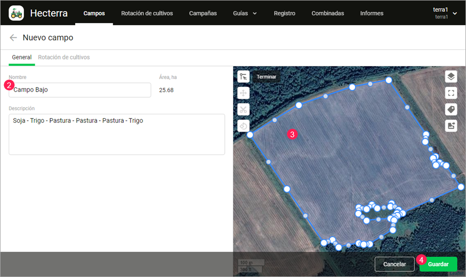

Para agregar manualmente al mapa un campo nuevo, siga los pasos a continuación.
  1. En la pestaña Campos, apriete el botón Crear.
  2. Escriba el nombre del campo y, si es necesario, una descripción.
  3. Apriete el botón  (Dibujar polígono) e indique los límites del campo en el mapa. Después de hacerlo, se muestra el área del campo en hectáreas a la derecha de su nombre.
  4. Apriete el botón Guardar para confirmar los cambios.
