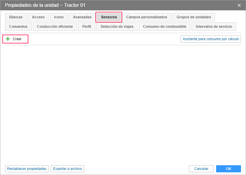

En la pestaña Sensores de las propiedades de la unidad en Wialon, apriete Crear.

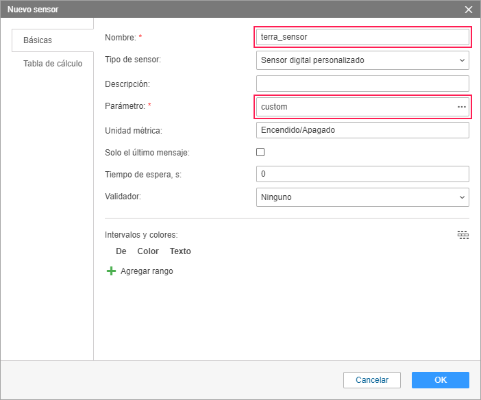

Rellene los campos obligatorios: nombre y parámetro del sensor. Apriete OK.

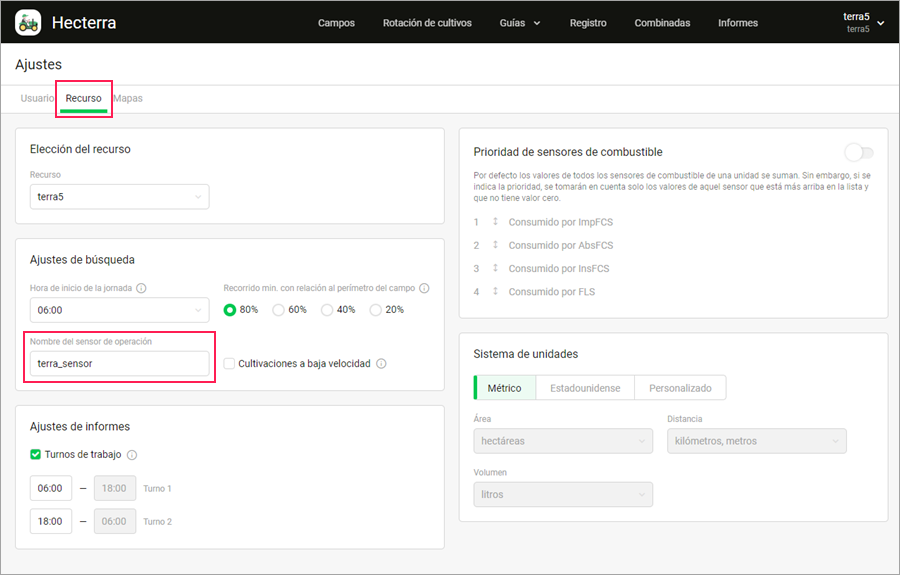

En Hecterra en el menú de usuario, haga clic en Ajustes. En la pestaña Recurso en el campo Nombre del sensor de operación, introduzca el nombre del sensor creado en Wialon en los pasos arriba. Apriete Guardar.
Ahora, el sistema considerará las cultivaciones potenciales solo recorridos de la unidad en el campo con el sensor de operación encendido. Asimismo, en el mapa la parte del recorrido realizada con el sensor encendido se resaltará de color azul oscuro.
