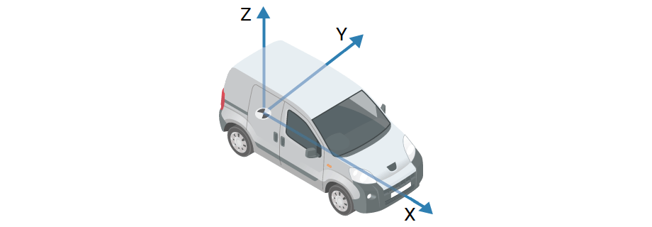

Так как ускорение является векторной величиной, то есть оно имеет направление, то для его полноценного измерения требуется три акселерометра, установленных перпендикулярно друг другу. Вместе они формируют один трехосевой акселерометр, в котором, например, ось X показывает ускорение или торможение, ось Y — повороты, ось Z — подъемы и спуски.
Трекер с акселерометром или отдельный датчик-акселерометр могут иметь на корпусе нарисованные оси, по которым его нужно расположить на объекте.
Единого правила для направления или наименования осей не существует. То есть ось Z может быть направлена не вверх, а вниз, либо вместо оси X вперед может быть направлена ось Y. Узнать об этом вы можете из документации устройства.
При установке устройства на объект важно, чтобы оно было жестко зафиксировано.
