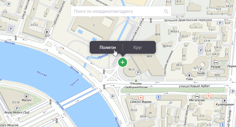

Создание остановок вручную
Для создания остановки вручную переместите карту в нужное место и щелкните по нему правой кнопкой мыши либо воспользуйтесь поиском по координатам/адресу, расположенным вверху карты. Во всплывающем меню выберите круг или полигон в зависимости от того, какой формы остановка нужна (тип можно изменить в окне параметров остановки). Круг создается быстрее, но полигону можно присвоить более точную форму.
Работа с кругом:
- Для редактирования радиуса круга потяните за точку на его окружности или введите радиус вручную в окне параметров остановки внизу.
- Чтобы переместить круг в другое место на карте, потяните за точку в его центре.
Работа с полигоном:
- Полигон должен состоять минимум из трех точек.
- Крупные точки — реальные точки полигона. Их можно удалять левым кликом, а также менять их местоположение перетягиванием.
- Мелкие точки — потенциальные точки полигона. Они автоматически проставляются между всеми реальными точками. Потенциальные точки можно превратить в реальные посредством перетягивания.

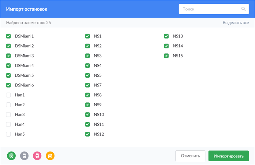

Для импорта остановок нажмите на кнопку Импортировать () и выберите файл поддерживаемого формата: KML или KMZ. После обработки файла система отобразит его содержимое в отдельном диалоге. При этом учитываются только полигоны и круги; геозоны-линии импортировать нельзя. Для того чтобы быстро найти необходимые элементы, можно воспользоваться динамическим поиском в правой верхней части диалога импорта.
По умолчанию отмечены все доступные элементы, однако вы можете выделить только те остановки, которые необходимо импортировать в данный момент. Для того, чтобы отметить или снять выделение со всех элементов одновременно, нажмите Выделить все/Снять выделение в правом верхнем углу диалога.
В диалоге импорта также можно указать типы транспорта, которые должны быть присвоены отмеченным остановкам, воспользовавшись кнопками в его левом нижнем углу. Если типы транспорта не присвоены на данном этапе, впоследствии можно сделать это для каждой импортированной остановки отдельно.
Для завершения нажмите на кнопку Импортировать — новое содержимое покажется в списке слева и на карте. Для закрытия диалога импорта без внесения изменений нажмите на кнопку Отменить.
