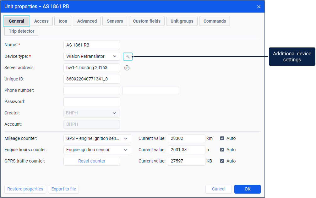

На этой вкладке указываются основные свойства объекта. Чтобы сохранить объект в системе, достаточно заполнить поля, отмеченные звездочкой (*). Но чтобы объект подключился к системе и мог отправлять сообщения, необходимо также заполнить поле Уникальный ID.
Поле | Описание |
Имя* | Имя объекта в системе (4—50 символов). В имени нельзя использовать символы “ (двойные кавычки), { } (фигурные скобки), \ (обратная косая черта). |
Тип устройства* | Тип устройства, установленного на объекте. Начните набирать название модели вашего устройства или найдите его в выпадающем списке. Если нужного устройства нет в списке, то вы можете отправить запрос на его интеграцию. Справа показываются три типа устройств, которые вы чаще всего используете. Чтобы их выбрать, щелкните по ним мышью. Для некоторых типов устройств рядом с полем показывается иконка . Если ее нажать, то открывается окно Конфигурация устройства с дополнительными настройками, доступными для выбранного типа. |
Адрес сервера | Доменное имя или IP-адрес сервера (переключение кнопкой ), куда приходят данные, и порт оборудования. Поле заполняется автоматически после выбора типа устройства. |
Уникальный ID | Идентификационный номер устройства в системе. Им может быть IMEI, серийный номер или любое указанное вами значение. На сайте s-watcher.com в информации об оборудовании вы можете узнать, что используется в качестве уникального ID для вашего типа устройства. IMEI и серийный номер, как правило, указываются на корпусе трекера. Если ID настраиваемый или вы его не знаете, воспользуйтесь сервисом проверки уникального ID. Максимальная длина — 100 символов. У нескольких объектов не должны совпадать уникальные ID. Если вы создаете объект с ID, который ужé используется для другого объекта, то значение в этом поле не сохраняется. |
Телефонный номер | Телефонный номер SIM-карты, установленной в устройстве. Указывается в международном формате (например, +380 ХХ ХХХ ХХХХ). Если устройство поддерживает две SIM-карты, то можно указать второй номер. У объектов не должны совпадать телефонные номера. Если вы создаете объект с телефонным номером, который ужé используется для другого объекта, то значение в этом поле не сохраняется. |
Пароль | Пароль для доступа к объекту, который требуется для выполнения команд и получения данных в некоторых типах устройств. |
Создатель | Пользователь, от имени которого создан объект, если на этого пользователя есть какие-либо права доступа. См. подробнее о создателе. |
Учетная запись | Учетная запись, которой принадлежит объект. Показывается, если на эту учетную запись есть какие-либо права доступа. |
На вкладке Основное также можно увидеть и настроить счетчики, которые могут использоваться для учета пробега и моточасов.
