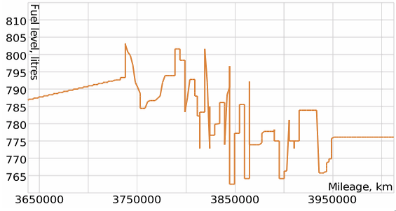

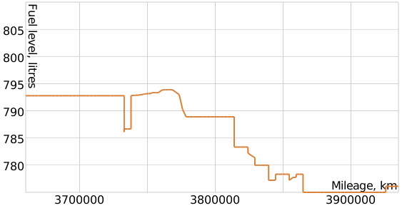

En las imágenes a continuación se muestran gráficas del nivel de combustible con la filtración mediana desactivada y activada.
Gráfica con la filtración desactivada
Gráfica con la filtración activada con el valor 10
