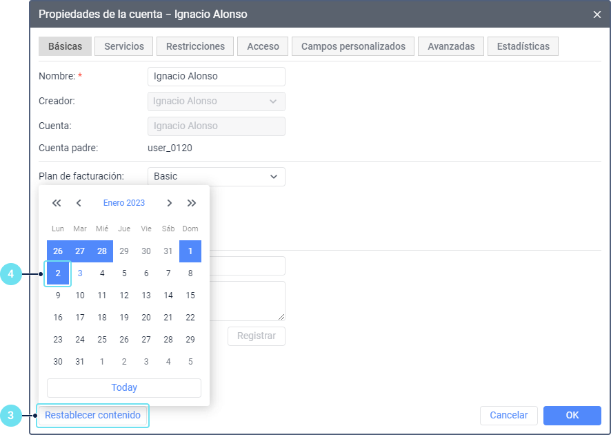

  1. Abra la sección Cuentas.
  2. Haga clic en el nombre del recurso o cuenta necesaria. Para abrir la lista de recursos, active la opción Recursos en el bloque Buscar y apriete el botón Buscar.
  3. Apriete el botón Restablecer contenido.
  4. En el calendario haga clic en la fecha necesaria. Las fechas para las que está disponible el contenido guardado (los días en que ha habido cambios en el recurso) están marcadas en azul.

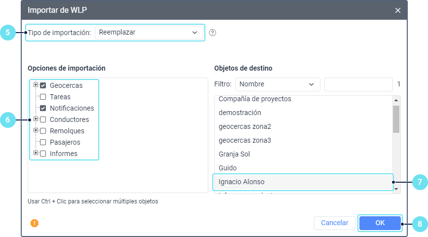

  5. En la ventana Importar de WLP que se ha abierto (al restablecer el contenido, se aplica el mismo mecanismo que en la importación del archivo WLP) escoja el tipo de importación.
  6. Seleccione los objetos que quiere restablecer.
  7. En la sección Objetos de destino escoja un recurso al que quiere agregar los objetos restablecidos. Por defecto, el recurso inicial está escogido. Para escoger varios recursos, mantenga presionada la tecla Ctrl. Si es necesario use el filtro y búsqueda dinámica.
  8. Apriete OK.
