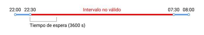

Tiempo de espera
La opción Tiempo de espera se aplica solo a los datos históricos (informes). Se utiliza para encontrar intervalos no válidos en el período de operación del sensor. Si un intervalo entre dos mensajes que contienen datos del sensor ha durado menos del valor del tiempo de espera, este intervalo se considera no válido y se excluye del informe. El mensaje antes del intervalo no válido se considera el final de un intervalo; y el mensaje después del intervalo no válido, el inicio del intervalo siguiente. El tiempo de espera se indica en segundos.
Ejemplo. Los mensajes con datos del sensor digital personalizado se han recibido a las 22:00, 22:30, 07:30 y 08:00. Si la opción Tiempo de espera está desactivada, en el informe se muestra un intervalo continuo de 22:00 a 08:00. Si está indicado el tiempo de espera de 1 hora (3600 s), se forman varios intervalos. Ya que entre el primer y el segundo mensajes ha pasado menos de una hora (de 22:00 a 22:30), estos dos mensajes forman un intervalo (válido). Entre el segundo y el tercer mensajes han pasado más de una hora, por lo tanto este intervalo (de 22:30 a 07:30) se considera no válido y no se toma en cuenta. Entre el tercero y el cuarto mensajes ha pasado menos de una hora (de 07:30 a 08:00), estos mensajes forman el segundo intervalo válido.
