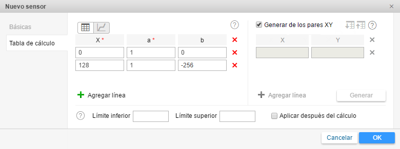

Vamos a crear una tabla de cálculo para el sensor de temperatura. Supongamos, que los datos irán llegando en un código adicional, es decir, los valores positivos serán de 0 a 127 y los negativos — de 128 (corresponde a -128 grados) a 255 (corresponde a -1 grado).
Aprecie el resultado en la gráfica.

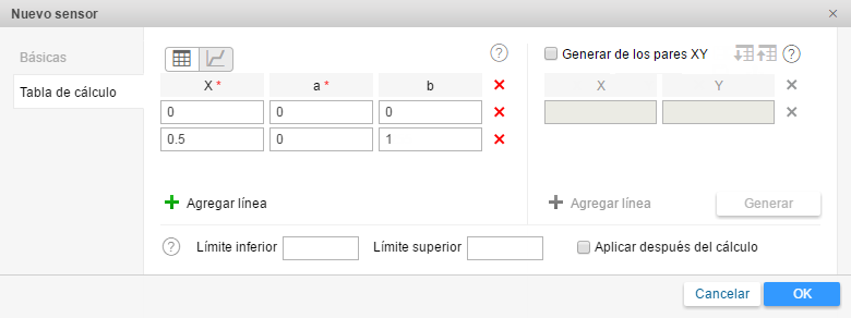

Ejemplo 2: sensor de ignición
Se puede configurar un sensor de ignición no digital basado en el parámetro que envía voltaje. Por ejemplo, el voltaje menos de 0.5 V significará, que la ignición está encendida y mayor de 0.5 V — que está apagada. Para tal sensor hay que crear la tabla de cálculo como en la tabla de abajo.
Estime el resultado en la gráfica de cálculo.

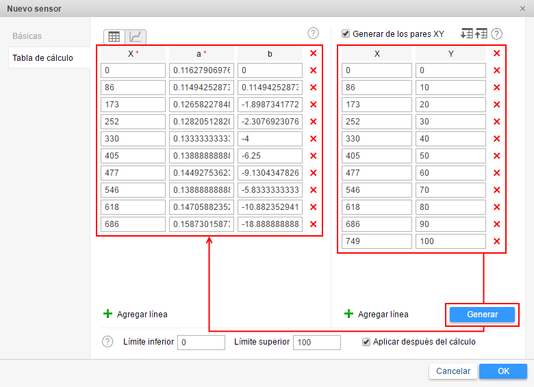

Ejemplo 1: sensor del nivel de combustible
Supongamos, se han llenado 10 litros de combustible y el sensor ha enviado el valor 86; después se han llenado 29 litros y el valor ha enviado 173, etc. En resultado obtenemos una tabla del tipo:
Valor entrante (X) Valor saliente (Y)
0 0
86 10
173 20
252 30
330 40
405 50
477 60
546 70
618 80
686 90
749 100
Introduzca estos pares de valores en el asistente para tabla de cálculo y haga clic en Generar. A base de los valores introducidos será generada la tabla de cálculo (a la izquierda).
La gráfica se la puede ver tras apretar el icono correspondiente.
Vamos a ver cómo se ha calculado el coeficiente a y la desviación b. El primer intervalo se inicia en cero y funciona de acuerdo con los valores entrantes hasta 86. En el último punto en la salida tiene que haber 10. Calculamos la desviación por el Х, es decir, ∆Х = 86 — 0 = 86. De la misma manera se calcula la desviación por el Y, es decir, ∆Y = 10 — 0 = 10. Ahora necesitamos obtener el coeficiente a que es la tangente del ángulo al inicio de los ejes de coordenadas. Tenemos que dividir ∆Y por ∆X (∆Y/∆X): a = 10 / 86 = 0,11627906976744186 (calculadora).
Aplicamos el mismo esquema de cálculo para los demás intervalos (habrá un intervalo menos que en el asistente para tabla de cálculo):
Intervalo X Y a b
N X Y (Y(i+1) — Y(i)) / (X(i+1) — X(i)) Y — a × X
1 0 0 (10 — 0) / (86 — 0) 0 — a×0
2 86 10 (20 — 10) / (173 — 86) 10 — a×86
3 173 20 (30 — 20) / (252 — 173) 20 — a×173
4 252 30 (40 — 30) / (330 — 252) 30 — a×252
5 330 40 (50 — 40) / (405 — 330) 40 — a×330
6 405 50 (60 — 50) / (477 — 405) 50 — a×405
7 477 60 (70 — 60) / (546 — 477) 60 — a×477
8 546 70 (80 — 70) / (618 — 546) 70 — a×546
9 618 80 (90 — 80) / (686 — 618) 80 — a×618
10 686 90 (100 — 90) / (749 — 686) 90 — a×686
11 749 100 (110 — 100) / (812 — 749) 100 — a×749
La información sobre cómo se realiza la calibración del tanque se encuentra aquí.

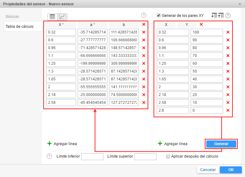

Ejemplo 2: sensor del nivel de combustible
En este ejemplo los valores entrantes por el Х disminuyen a medida que aumentan los valores por el Y. Sin embargo, una vez introducidos los pares de valores en el Asistente para tabla de cálculo, se arreglarán automáticamente según el orden necesario.
Datos iniciales:
2,8 0
2,58 10
2,18 20
2,0 30
1,65 40
1,3 50
1,25 60
1,1 70
0,96 80
0,6 90
0,32 100
Introducimos los datos en el asistente para tabla de cálculo, luego generamos la tabla y obtenemos la gráfica de cálculo:
La tabla de intervalos para este sensor será así:
Intervalo X Y a b
1 0,32 100 (90 — 100) / (0,6 — 0,32) 100 — a×0,32
2 0,6 90 (80 — 90) / (0,96 — 0,6) 90 — a×0.6
3 0,96 80 (70 — 80) / (1,1 — 0,96) 80 — a×0.96
4 1,1 70 (60 — 70) / (1,25 — 1,1) 70 — a×1.1
5 1,25 60 (50 — 60) / (1,3 — 1,25) 60 — a×1.25
6 1,3 50 (40 — 50) / (1,65 — 1,3) 50 — a×1.3
7 1,65 40 (30 — 40) / (2,0 — 1,65) 40 — a×1.65
8 2,0 30 (20 — 30) / (2,18 — 2,0) 30 — a×2
9 2,18 20 (10 — 20) / (2,58 — 2,18) 20 — a×2.18
10 2,58 10 (0 — 10) / (2,8 — 2,58) 10 — a×2.58
