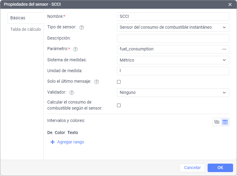

Ejemplo

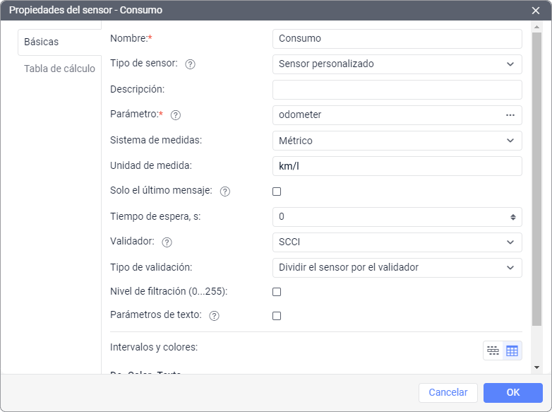

Supongamos que de la unidad llegan mensajes que contienen los siguientes parámetros:
  • odometer — muestra la distancia en kilómetros recorrida entre los dos últimos mensajes;
  • fuel_consumption — muestra el combustible en litros consumido entre los dos últimos mensajes.
El cliente necesita un sensor que muestre en tiempo real el consumo en km/l.
Variante de solución mediante validación:
  1. Crear un Sensor del consumo de combustible instantáneo con el nombre SCCI, basado en el parámetro fuel_consumption.
  2. Crear un Sensor personalizado con el nombre Consumo y unidades de medida km/l. Como parámetro, indicar odometer. En las propiedades del sensor Consumo, indicar el sensor SCCI como validador y seleccionar el tipo de validación Dividir el sensor por el validador.

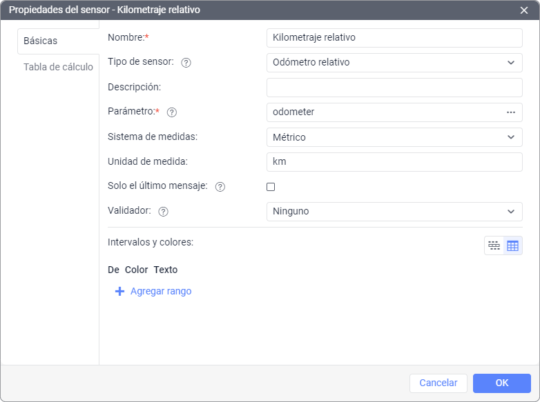

Variante de solución mediante expresión:
  1. Crear un sensor de tipo Odómetro relativo con el nombre Kilometraje relativo, basado en el parámetro odometer.
  2. Crear un Sensor del consumo de combustible instantáneo con el nombre SCCI, basado en el parámetro fuel_consumption.
  3. Crear un Sensor personalizado con el nombre Consumo y unidades de medida km/l. Usar una fórmula con los nombres de los sensores creados anteriormente entre corchetes: [Kilometraje relativo]/[SCCI].
Como se puede notar fácilmente, al usar validación es suficiente crear no 3, sino solo 2 sensores, pero en este caso ningún sensor mostrará el valor del kilometraje entre mensajes. Sin embargo, si para resolver otras tareas necesita crear un sensor de tipo Odómetro relativo, entonces en ese caso la solución usando una expresión será más conveniente.

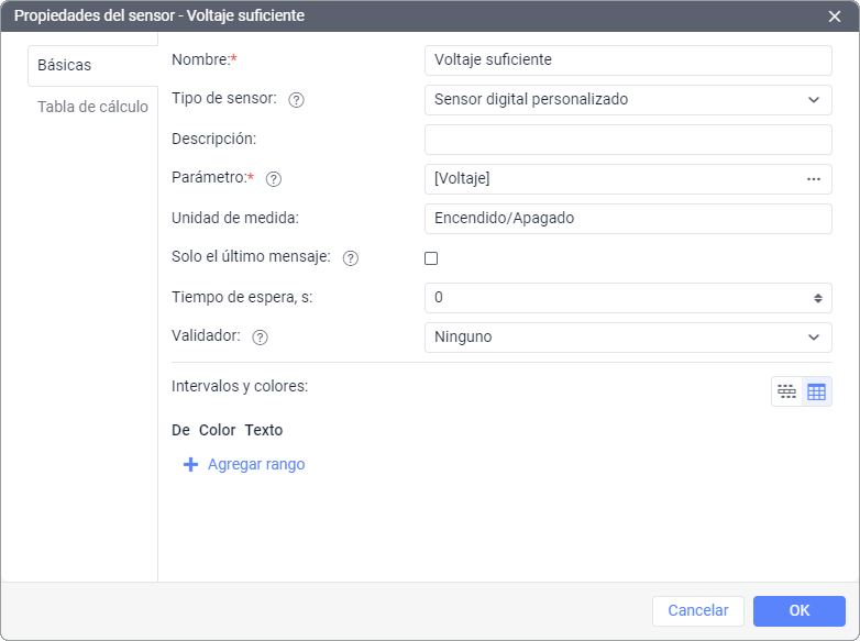

Ejemplo

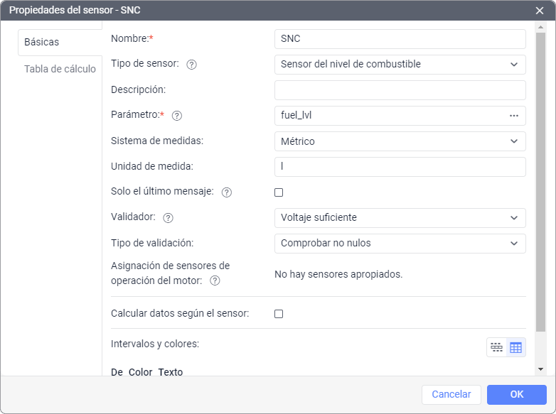

Supongamos que en la unidad se han creado los siguientes sensores:
  • Sensor del nivel de combustible con el nombre SNC, basado en el parámetro fuel_lvl;
  • Sensor de voltaje con el nombre Voltaje, basado en el parámetro pwr_ext.
Cuando el valor del sensor de voltaje cae por debajo de 9 voltios, el sensor analógico de nivel de combustible muestra valores erróneos. Para un control correcto del combustible, es necesario eliminar las lecturas falsas.
En este caso es necesario:
  1. Crear un Sensor digital personalizado con el nombre Voltaje suficiente basado en la expresión [Voltaje].
  2. Agregar una tabla de cálculo con las siguientes filas:
    X=0; a=0; b=0
    X=9; a=0; b=1
  3. En las propiedades del SNC, indicar el sensor Voltaje suficiente como validador y seleccionar el tipo de validación Comprobar no nulos.
Ahora, cuando el voltaje esté por debajo de 9 voltios, el sensor Voltaje suficiente tendrá un valor de 0 (Apagado), por lo tanto, no pasará la verificación de comprobar no nulos, debido a lo cual las lecturas del SNC se reemplazarán por un guion (N/A). Esto permitirá excluir datos erróneos del análisis.

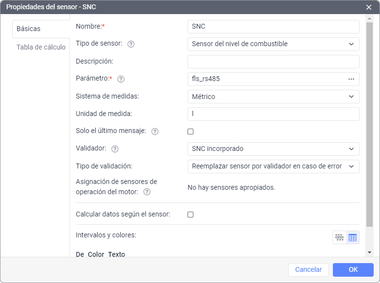

Reemplazar sensor por validador en caso de error
Este tipo de validación también es bastante popular. La lógica de su funcionamiento es simple: si el sensor validado tiene un valor erróneo, se reemplaza por el valor del sensor validador.
Este es el único tipo de validación que puede reaccionar a valores erróneos del sensor que se muestran como un guion o N/A. Todos los demás tipos de validación, si hay un error en la entrada, mostrarán un error en la salida.
Este tipo es adecuado para situaciones en las que es necesario mostrar el valor de dos sensores como si fuera un solo sensor. Generalmente, puede haber dos razones para esto: o bien se reemplazó un sensor antiguo por uno nuevo, y los informes deben contener información tanto del intervalo de funcionamiento del sensor antiguo como del nuevo, o bien la unidad tiene simultáneamente dos sensores, pero uno de ellos muestra periódicamente un error, y en ese momento es necesario mostrar el valor del otro sensor. Consideremos ambos casos con ejemplos.

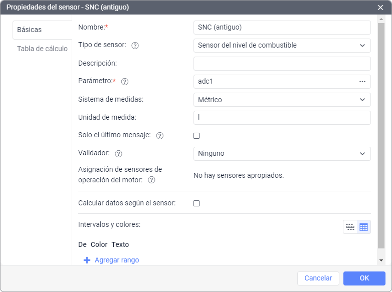

  1. Crear un sensor del nivel de combustible con el nombre SNC (antiguo), basado en el parámetro adc1. En su tabla de cálculo del SNC (antiguo) es necesario introducir la antigua tabla de calibración para convertir voltio a litros.
  2. Crear un sensor del nivel de combustible con el nombre SNC, basado en el parámetro param4. En su tabla de cálculo es necesario introducir la nueva tabla de calibración para convertir voltios a litros. En las propiedades del SNC, indicar el sensor SNC (antiguo) como validador y seleccionar el tipo de validación Reemplazar sensor por validador en caso de error.
Esta tarea se puede resolver usando una expresión en la línea Parámetro, específicamente usando la operación Comprobación de disponibilidad del valor. Para esto es necesario:
  1. Crear un sensor del nivel de combustible con el nombre SNC (antiguo), basado en el parámetro adc1. En su tabla de cálculo es necesario introducir la antigua tabla de calibración para convertir voltios a litros.
  2. Crear un sensor del nivel de combustible con el nombre SNC, basado en el parámetro param4|[SNC (antiguo)]. En su tabla de cálculo es necesario introducir la nueva tabla de calibración para convertir voltios a litros.

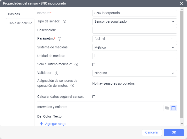

Ejemplo 2
  • fls_rs485 — muestra el nivel de combustible en voltios según el sensor del nivel de combustible instalado;
  • fuel_lvl — muestra el nivel de combustible en litros según el sensor del nivel de combustible incorporado por el fabricante.
El SNC instalado es más preciso, pero a veces muestra un error, y en ese momento el cliente quiere ver las lecturas del SNC incorporado por el fabricante.
  1. Crear un Sensor personalizado con el nombre SNC incorporado, basado en el parámetro fuel_lvl.
  2. Crear un sensor del nivel de combustible con el nombre SNC, basado en el parámetro fls_rs485. En su tabla de cálculo es necesario introducir la tabla de calibración para convertir voltios a litros. En las propiedades del SNC, indicar el sensor SNC incorporado como validador y seleccionar el tipo de validación Reemplazar sensor por validador en caso de error.

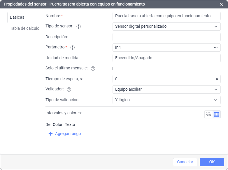

Ejemplo 1
  • in3 — igual a 0 cuando el equipo auxiliar está apagado, o 1 cuando está encendido;
  • in4 — igual a 0 cuando la puerta trasera está cerrada, o 1 cuando está abierta.
Es necesario crear un sensor que se active cuando el equipo auxiliar esté encendido y la puerta trasera esté abierta.

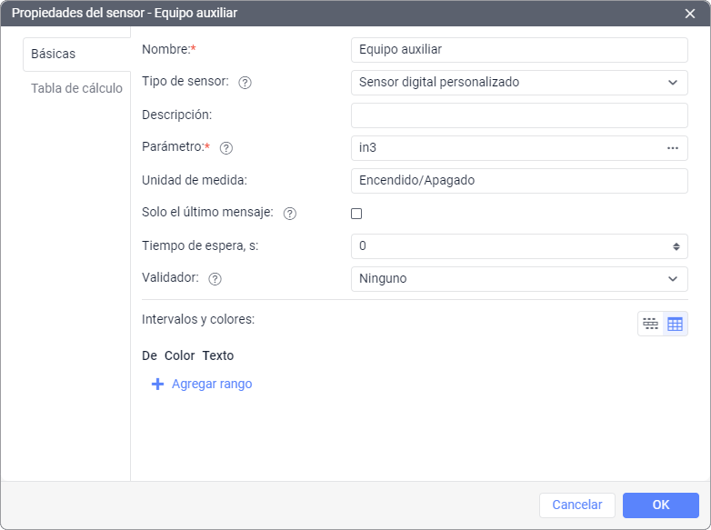

  1. Crear un Sensor digital personalizado con el nombre Equipo auxiliar, basado en el parámetro in3.
  2. Crear un Sensor digital personalizado con el nombre Puerta trasera abierta con equipo en funcionamiento, basado en el parámetro in4. Luego seleccionar el sensor Equipo auxiliar como validador y elegir el tipo de validación Y lógico.
Esta tarea también se puede resolver usando una expresión en la línea Parámetro. Para esto, es suficiente crear un Sensor digital personalizado con el nombre Puerta trasera abierta con equipo en funcionamiento, basado en la expresión in3*in4.
Este enfoque funcionará si los parámetros solo pueden tomar valores de 0 o 1.

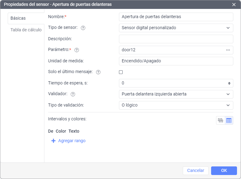

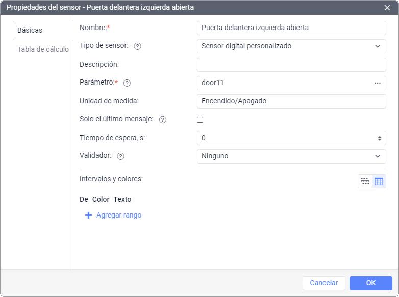

Ejemplo 2
  • door11 — igual a 0 cuando la puerta delantera izquierda está cerrada, o 1 cuando esta puerta está abierta;
  • door12 — igual a 0 cuando la puerta delantera derecha está cerrada, o 1 cuando esta puerta está abierta.
Es necesario crear un sensor que se active cuando al menos una de las puertas delanteras del automóvil esté abierta.
  1. Crear un Sensor digital personalizado con el nombre Puerta delantera izquierda abierta, basado en el parámetro door11.
  2. Crear un Sensor digital personalizado con el nombre Apertura de puertas delanteras, basado en el parámetro door12. Luego indicar el sensor Puerta delantera izquierda abierta como validador y seleccionar el tipo de validación O lógico.
Esta tarea también se puede resolver usando una expresión en la línea Parámetro y una tabla de cálculo:
  1. Crear un Sensor digital personalizado con el nombre Apertura de puertas delanteras, basado en la expresión door11+door12.
    X=0; a=0; b=0
    X=1; a=0; b=1

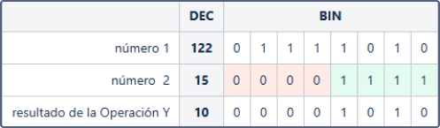

Esta validación es útil para extraer una parte específica de bits de un parámetro. Implica la ejecución bit a bit de la Operación Y, como se demuestra a continuación.
Primero, usando la aplicación Calculadora en modo programador o herramientas en línea similares, es necesario convertir el número en cuestión del sistema decimal (DEC) al sistema binario (BIN).
Por ejemplo, el resultado de la Operación Y entre los números 122 y 15 tendrá el siguiente aspecto:
Si en el segundo número el bit es 0 (resaltado en rojo), entonces en el resultado este bit también será 0. Y si en el segundo número el bit es 1 (resaltado en verde), entonces en el resultado este bit tendrá el mismo valor que en el primer número. Se puede decir que usando la representación binaria del número 15 se realizó un filtrado del número 122 de tal manera que solo quedaron los 4 bits menos significativos.

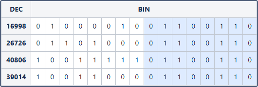

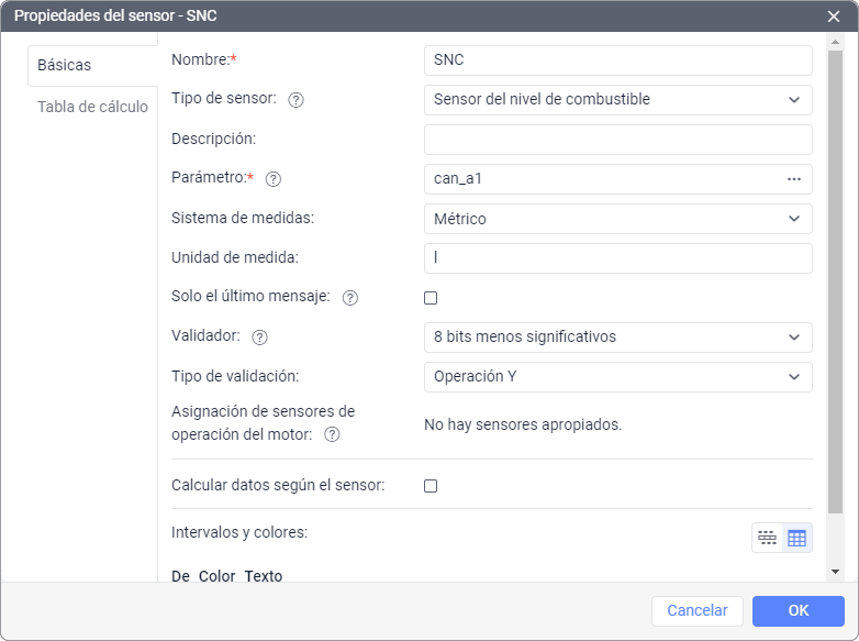

Ejemplo 1

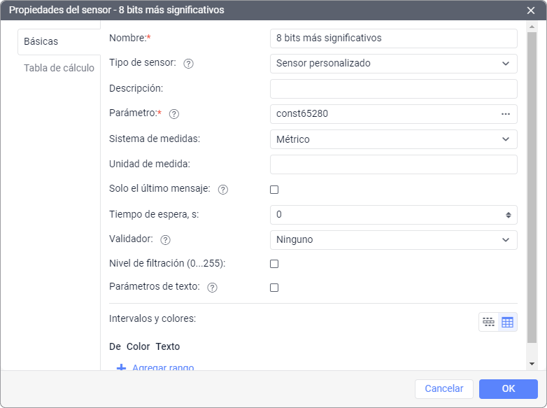

Supongamos que de la unidad llegan mensajes que contienen un parámetro de 16 bits can_a1, que contiene información sobre diferentes sistemas de la unidad. Según la documentación del rastreador, en los 8 bits menos significativos del parámetro se encuentra la información sobre el nivel de combustible. Es necesario verificar esto y extraer la parte del parámetro de los 8 bits menos significativos para crear un sensor del nivel de combustible basado en ellos.
Por ejemplo, cuando un tanque de 100 litros está lleno al 40%, el valor del parámetro can_a1 puede tener los siguientes valores:
Como se puede notar fácilmente, el valor del parámetro can_a1 puede cambiar en la representación decimal, pero los 8 bits menos significativos del parámetro permanecen sin cambios (están resaltados en azul), ya que la cantidad de combustible en el tanque no cambia. Si convertimos los valores de los 8 bits menos significativos al sistema decimal, obtenemos:

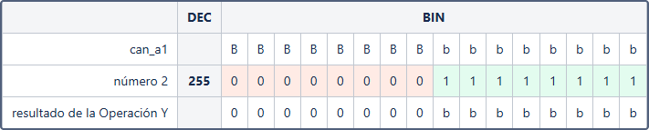

(BIN) 0110 0110 = (DEC) 102
Y el valor máximo que se puede almacenar en 8 bits es:
(BIN) 1111 1111 = (DEC) 255
Usando operaciones aritméticas simples, verificamos que 102/255 = 40/100 = 0.4. De esto se puede concluir que los 8 bits menos significativos del parámetro realmente corresponden a un tanque lleno al 40%.

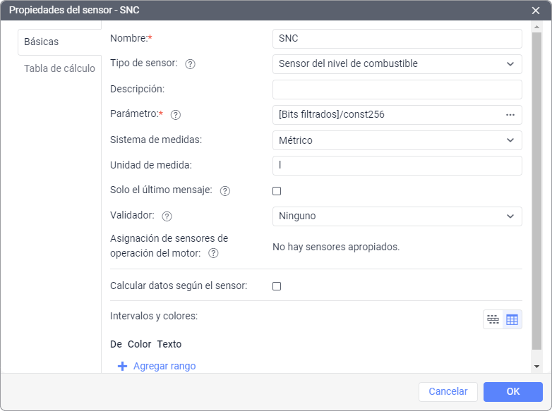

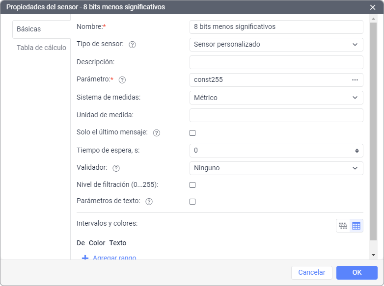

Para extraer la primera parte del parámetro es necesario:
  1. Crear un Sensor personalizado con el nombre 8 bits menos significativos basado en el parámetro const255.
  2. Crear un sensor del nivel de combustible con el nombre SNC basado en el parámetro can_a1. Luego seleccionar el sensor 8 bits menos significativos como validador y elegir el tipo de validación Operación Y. También es necesario introducir en la tabla de cálculo del sensor una tabla de calibración para convertir el resultado a litros.
Como en diferentes mensajes cada bit puede tener diferentes valores, designaremos los bits menos significativos como b y los más significativos como B:
Como resultado, usando la representación binaria del número 255 se realizó un filtrado del parámetro can_a1 de tal manera que solo quedaron los 8 bits menos significativos.
Esta tarea se puede resolver usando una expresión en la línea Parámetro.
Para esto es necesario crear un sensor del nivel de combustible con el nombre SNC, basado en la siguiente expresión:
const128*can_a1:8+const64*can_a1:7+const32*can_a1:6+const16*can_a1:5+const8*can_a1:4+
const4*can_a1:3+const2*can_a1:2+const1*can_a1:1
Se puede obtener más información sobre esta solución en el artículo sobre trabajo con bits.

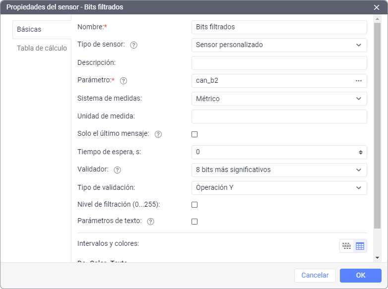

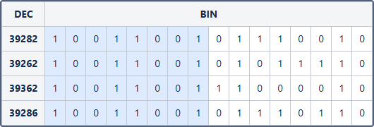

Ejemplo 2
Supongamos que de la unidad llegan mensajes que contienen un parámetro de 16 bits can_b2, que contiene información sobre diferentes sistemas de la unidad. Según la documentación del rastreador, en los 8 bits más significativos del parámetro se encuentra la información sobre el nivel de combustible. Es necesario verificar esto y extraer la parte del parámetro de los 8 bits más significativos para crear un sensor del nivel de combustible basado en ellos.

Para extraer la segunda parte del parámetro es necesario:
  1. Crear un Sensor personalizado con el nombre 8 bits más significativos basado en el parámetro const65280.
  2. Crear un Sensor personalizado con el nombre Bits filtrados basado en el parámetro can_b2. Luego seleccionar el sensor 8 bits más significativos como validador y elegir el tipo de validación Operación Y.
  3. Crear un sensor del nivel de combustible con el nombre SNC basado en la expresión [Bits filtrados]/const256. En su tabla de cálculo es necesario introducir una tabla de calibración para convertir el resultado a litros.
El desplazamiento de bits varios lugares hacia abajo se realiza dividiendo por 2 elevado a la potencia igual al número de lugares a desplazar. En este caso, es un desplazamiento de 8 lugares, por lo que la división se realiza por 28 = 256.
Como resultado, usando la representación binaria del número 65280 se realizó un filtrado del parámetro can_b2 de tal manera que solo quedaron los 8 bits más significativos, y luego se convirtieron en bits menos significativos mediante el desplazamiento.
const128*can_b2:16+const64*can_b2:15+const32*can_b2:14+const16*can_b2:13+const8*can_b2:12+
const4*can_b2:11+const2*can_b2:10+const1*can_b2:9
