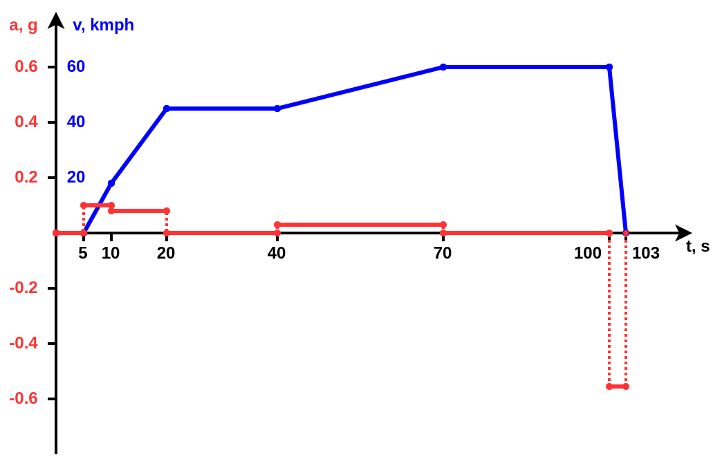

Ejemplo de cálculo de velocidad y aceleración
Usando las fórmulas proporcionadas, calcularemos la velocidad y la aceleración basándonos en las coordenadas de la unidad obtenidas del rastreador.
En el marco del ejemplo, contaremos el tiempo desde 0 segundos. Para simplificar, asumiremos que la unidad siempre se movió en línea recta y que entre los mensajes la velocidad del vehículo cambió uniformemente.
Número de mensaje 1 2 3 4 5 6 7 8
Tiempo, s 0 5 10 20 40 70 100 103
Distancia, m 0 0 25 150 400 900 1400 1430
Velocidad, km/h 0 0 18 45 45 60 60 0
Aceleración, g 0.000 0.000 0.102 0.077 0.000 0.014 0.000 -0.567
Basándonos en la tabla y el gráfico, podemos establecer las siguientes conclusiones:
  • La velocidad es igual a 0 cuando la unidad no cambia de posición.
  • La aceleración es igual a 0 cuando la unidad no cambia de velocidad (está parada o se mueve a velocidad constante).
  • Un valor positivo de aceleración corresponde a un aumento de velocidad, y uno negativo a una desaceleración.
  • Por la magnitud de la aceleración se puede juzgar cuán rápida y significativamente cambió la velocidad entre los mensajes.
Este ejemplo permite evaluar la interrelación entre posición, velocidad y aceleración. Los datos provenientes de un vehículo real pueden diferir de los proporcionados en el ejemplo, el que contiene convenciones y simplificaciones.
