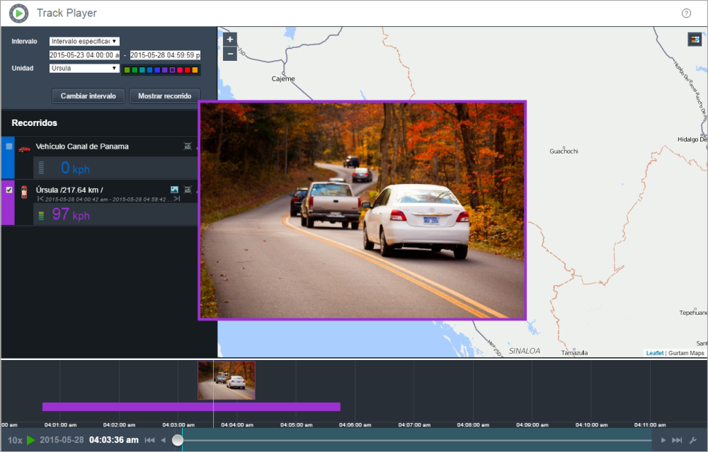

La interfaz de Track Player presenta los siguientes elementos principales:
- Mapa. Para mostrar los recorridos de unidades construidos (en la parte central).
- Barra de la construcción de recorridos. Para introducir los parámetros iniciales para construir el recorrido (arriba a la izquierda del mapa).
- Lista de recorridos. Para mostrar la información general sobre recorridos (debajo de la barra de la construcción de recorridos).
- Barra de control. Para controlar la reproducción de recorridos (en la parte inferior).

El trabajo con un recorrido se inicia en la barra de la construcción. Aquí en las listas desplegables hay que seleccionar un intervalo temporal y una unidad, y en la paleta seleccionar el color de mostrar el recorrido en el mapa. En el menú desplegable hay varios tipos de intervalos: preajustado (Hoy, Ayer, Semana actual, Mes actual, 7 días, 30 días) y ajustado (Intervalo especificado) para el cual se puede indicar cualquier fecha. Los intervalos preajustados se aplican al instante. Si ajusta un intervalo manualmente, hay que apretar el botón Cambiar intervalo para que se aplique.
Una vez indicados todos los datos (intervalo, unidad, color), hay que apretar el botón Mostrar recorrido. El recorrido correspondiente aparece en el mapa y en la lista de recorridos. El recorrido se construye teniendo en cuenta los ajustes de la detección de viajes.
En la lista de recorridos se muestra el nombre de la unidad, la distancia viajada, la fecha y el tiempo del primero y del último mensaje. Por medio de las flechas Ir al primer mensaje/Ir al último mensaje la unidad se mueve al inicio o al final del recorrido respectivamente. Por un clic en el icono de unidad, el mapa se centra en su ubicación actual. Frente a cada recorrido de la lista están hasta 4 botones de varios parámetros: Mostrar/Ocultar imágenes, Seguir la unidad en el mapa, Parámetros, Eliminar recorrido. Están descritos abajo.

En la parte inferior del mapa, a lo ancho de la pantalla, está la barra de controlar la reproducción. Apriete el botón Play para iniciar la reproducción. Para parar la reproducción, apriete el botón una vez más. A la izquierda del botón Play, seleccione la velocidad de reproducción más apropiada (se la puede cambiarla incluso durante la reproducción).
Durante la reproducción no solo se puede seguir el movimiento de la unidad en el mapa, sino también seguir la dinámica del cambio de unos u otros parámetros (velocidad, sensores). Los parámetros se muestran en la lista de recorridos en la barra izquierda. Para indicar estos parámetros, apriete el botón Parámetros frente al recorrido y seleccione los puntos necesarios.
La parte superior de la barra de control de reproducción es una escala cronológica que corresponde al intervalo de tiempo indicado. Las líneas de color marcan los viajes de unidades. Si apriete el botón Mostrar/Ocultar imágenes en la lista de recorridos, en la escala cronológica aparecen también fotos reducidas enviadas por la unidad. Este botón está disponible si el equipo soporte la función de envío de fotos y hay fotos enviadas en el intervalo especificado. Apunte con el cursor a la foto para verla aumentada.
